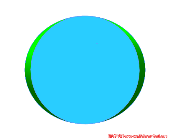

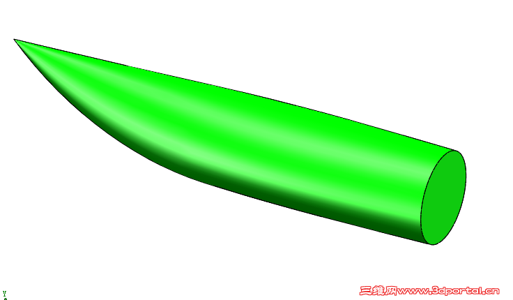

放样不是圆如下图) D4 _9 Z* Y5 J$ E9 D# R
TIM截图20170701190615.png * y% l8 m; e# y: S# W% n, t
9 E- S6 p! U! F* v) P
TIM截图20170701190605.png ; l" C" x/ \$ l
侧边线向外鼓,应从第一个圆到第二个圆是一直线* G& w7 d& H) j3 |3 A. X

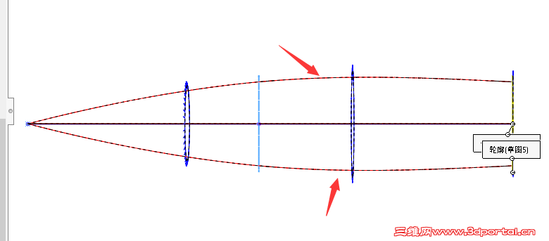

简单的一个放样,不圆就搞到圆,加中心线加引导线再加N个截面,不相信它不圆。

分段建模不是就圆了吗5 K# T( G- T: M. V: F6 q

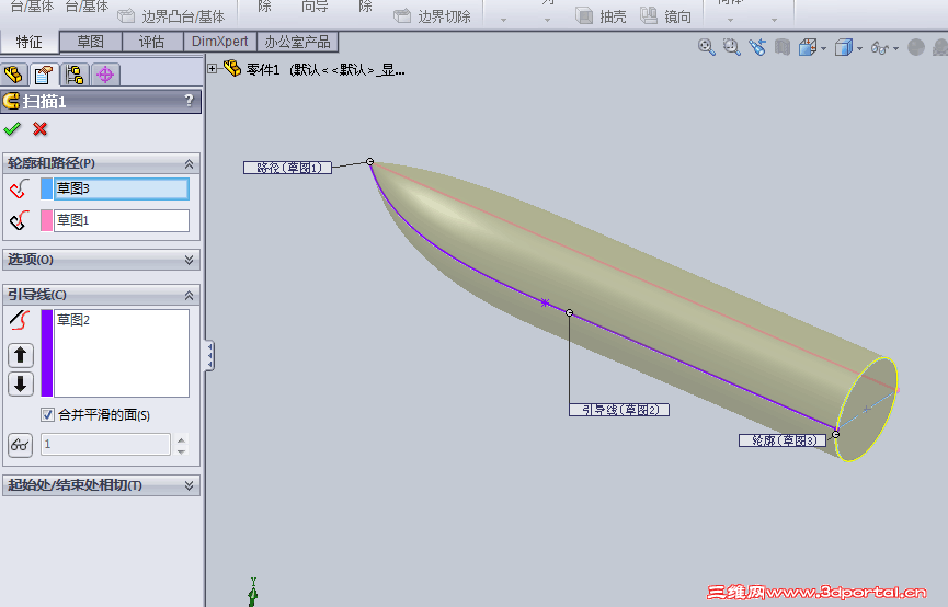

放样本身就是在轮廓之间插入曲面,所以不是圆很正常。
1 X6 N5 _3 w7 @- [- o0 T# ~如果是俺会选择扫描:

" w2 s+ y$ _5 ~0 V$ x请指教一下怎么扫描出来的啊谢谢

直线段用旋转,放样段可以多加几个截面,应该可以做好的

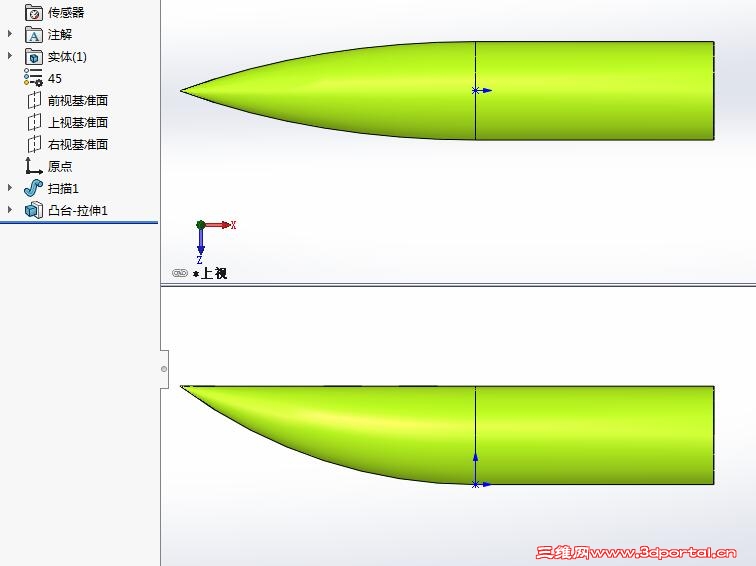

扫描,控制好路径和引导线,就可以的
发表于 2017-9-20 10:22:12 | 显示全部楼层 来自: 中国河北廊坊
随手做了一个
