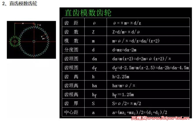

2、直齿模数齿轮

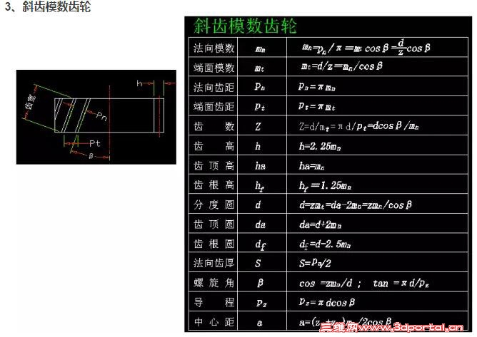

3、斜齿模数齿轮

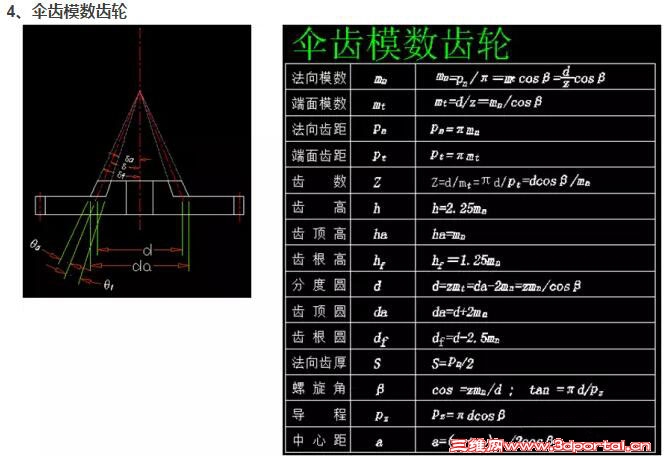

4、伞齿模数齿轮

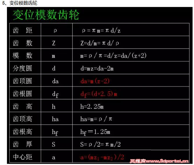

5、变位模数齿轮

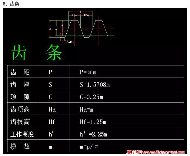

8、齿条
