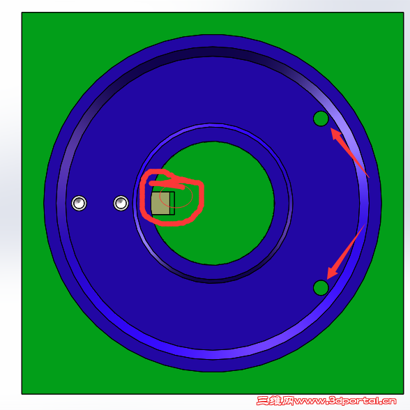

[求助] 这种夹具怎么设计
发表于 2017-7-5 16:04:27 | 显示全部楼层 |阅读模式 来自: 中国江苏苏州
http://file:///C:\\Users\\Administrator\\AppData\\Roaming\\Tencent\\Users\\86156046\\QQ\\WinTemp\\RichOle\\O_K0_4I$API1PI3M)I9~R3I.png在加工中心上钻两个直径8的孔,位置公差是0.02,但是现在做下来,老是做不好,不知道用什么方法做夹具,才能保证两个孔位。现在的夹具是这样定位的,以孔和键来定位。用压板固定。 QQ截图20170705160327.png 7 n, F9 l3 r) w8 c; c- H! B

你这个图上蓝色的是工件么?
  U6 c; X8 v) h+ _这一个图描述的不是太清楚,建议上个详细点的图好让大家对你的工件有更直观的了解。2 ~7 k7 f# S7 z7 O. B, \# Z! G
8mm孔径公差是多少?位置公差0.02是两个孔的位置尺寸还是两孔相对别的位置的公差?

% T, J4 B  m1 N! F工件是蓝色的,主要两个小孔,相对工件大孔和圆中表示键的位置公差。8的孔公差是负一丝

那定位基准应该是大内孔和那个键 最好有个工序或零件的图纸,这个图看得不太明白, 工件的形状和具体结构看不出来别人也不太好给你建议的  详情 回复 发表于 2017-7-10 09:05

) T' r$ Q. o! `/ D) Y那定位基准应该是大内孔和那个键$ x7 [0 E# x& v( M" b# ^
7 m+ ?) x! ^2 U) f工件的形状和具体结构看不出来别人也不太好给你建议的

现在就是用大内孔和键定位,但做出来8的孔老是不稳定2 a) v6 @9 h" Z8 ^+ X+ m

因为键槽和内孔和夹具的配合有间隙,要求位置度太高了这种定位的误差就不能满足需要.用可涨芯轴试试.

后上加工中心加工,机器的误差也会有,只有你自己寻找原因了。

设备精度、温差、变形,这些都会影响

建议镗

工艺调整一下:先用立加同时加工中间大孔和两个小孔,然后再加工键槽。

这倒可以一试
