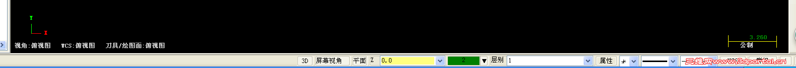

[求助] X6最下方的下栏工具条丢失了,怎么找回来的。。
发表于 2017-7-8 10:57:37 | 显示全部楼层 |阅读模式 来自: 中国广东东莞
注:重装几次都没有最下栏的工具条,有知道怎么弄吗?
