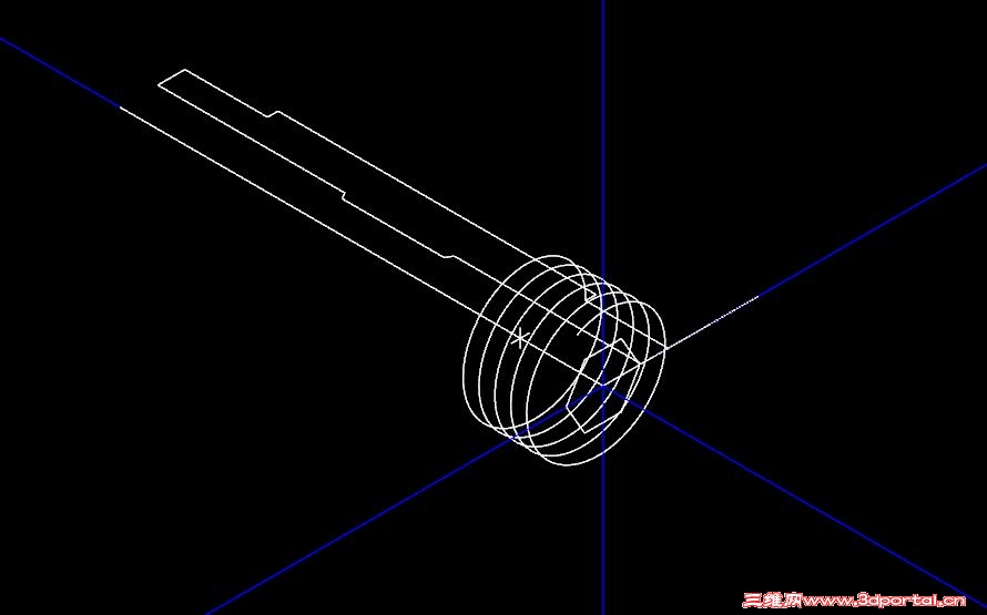

請問前輩3D的螺紋怎樣畫阿我把2D螺紋畫出來了 怎樣變成實體1 `4 `$ v2 h8 ^) D9 s+ t4 e3 \# X
謝謝

发表于 2017-7-8 11:33:52 | 显示全部楼层 来自: 中国河北保定
螺旋线端点画个螺纹齿形,比如三角形,扫掠!

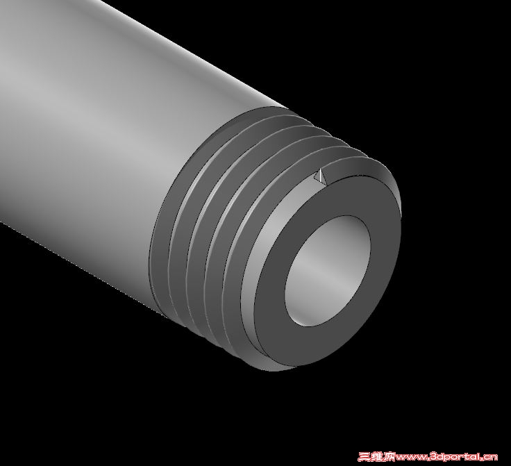

 楼主| 发表于 2017-7-8 13:55:42 | 显示全部楼层 来自: 中国台湾
完成了謝謝4 p8 Q' {6 i) y$ g
可是看起來怪怪的
7 V2 p* U' P9 L6 O變成2個實體可以變成一個實體嗎?
