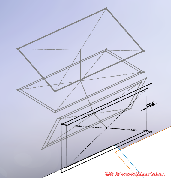

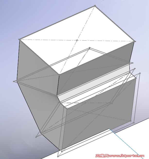

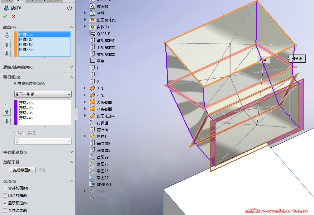

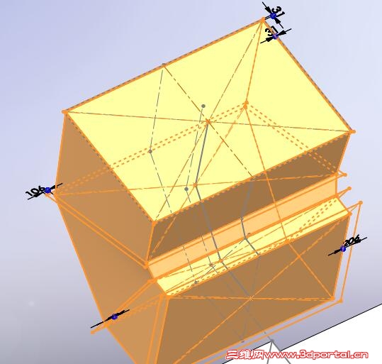

每个截面都是环形的,而且我放样时候选择的也是环形截面图形,为什么放样后中间有实体?
( u. y1 A! \% f* H% c6 _应该是空心的才对啊,现在放样完成后,是空心部分的模型,明显不对啊,怎么回事?
) H4 b( S% u& Z; b) a9 o' ` 2017-07-10_11-07-46.jpg QQ图片20170710110312.jpg # v1 E' V4 w/ e9 S' b+ n
2017-07-10_11-05-37.jpg % ~# [% _5 f: W! A& E1 L

发表于 2017-7-10 12:17:14 | 显示全部楼层 来自: 中国广东肇庆
分2步吧,放样好像不支持区域的。
