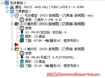

如图,X9软件,该如何设置,选机床、?加工模式?请高手指点$ F3 k  D( n8 f* a; M, l# W

 楼主| 发表于 2017-7-11 07:23:17 | 显示全部楼层 来自: 中国浙江杭州
我想用 带 铣削头的 Y轴升降  车床 雕刻& ]: ~8 }+ h1 z+ t9 z/ ~# f2 I+ a
零件模型 已上传  请大神们 帮我 做一个刀路 感激不尽' \. F% o, }1 s! z0 i, V

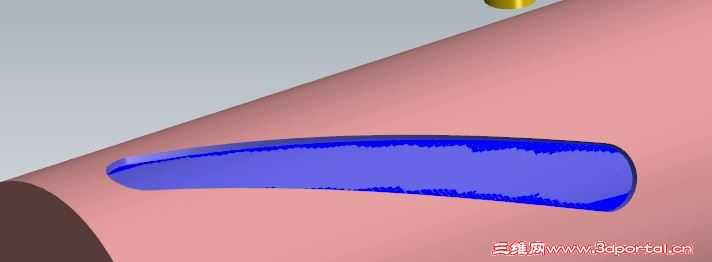

发表于 2017-7-11 10:01:00 | 显示全部楼层 来自: 中国江苏无锡
1.JPG 5 e9 I& e3 }# D' g5 |
) [9 L1 o) R7 g1 W+ }% i& Z
" @" h( d( I2 E% J( L. n0 Z
1 H8 n$ ]1 J0 u0 V' w
7 J' o' ^. W# |% i  X3 o+ e
' L- Z* F' W- B5 V

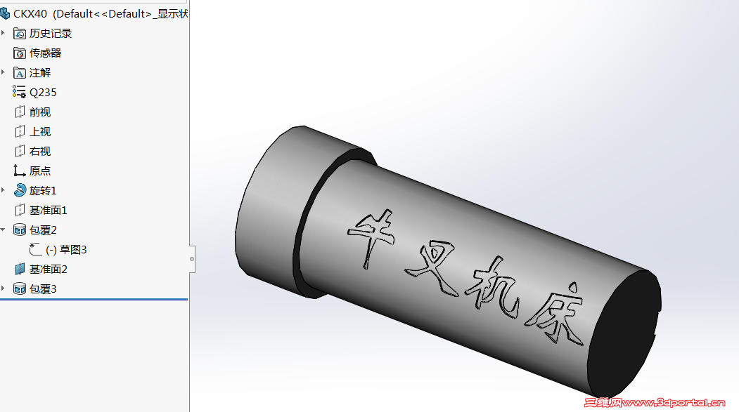

发表于 2017-7-11 10:03:46 | 显示全部楼层 来自: 中国江苏无锡
3 @( J$ M% T9 i- k* G1 K& | 3.JPG , R3 e- n4 @5 {  i4 K: Q: f

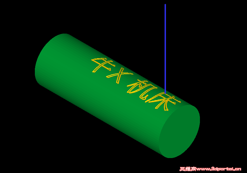

发表于 2017-7-18 16:26:15 | 显示全部楼层 来自: 中国浙江金华
+ _1 c, I6 _7 Q/ ?, M& }
, C8 B9 j; I8 z, U6 [仅供参考. W9 }1 D8 C2 X$ U* X0 [; b; W
替换轴外圆刻字.part01.rar
2 MB, 阅读权限: 10, 下载次数: 11
替换轴外圆刻字.part02.rar
1.28 MB, 阅读权限: 10, 下载次数: 11
发表于 2017-7-23 14:55:12 | 显示全部楼层 来自: 中国广东东莞
C轴外形就好了。注意刀具面选择
