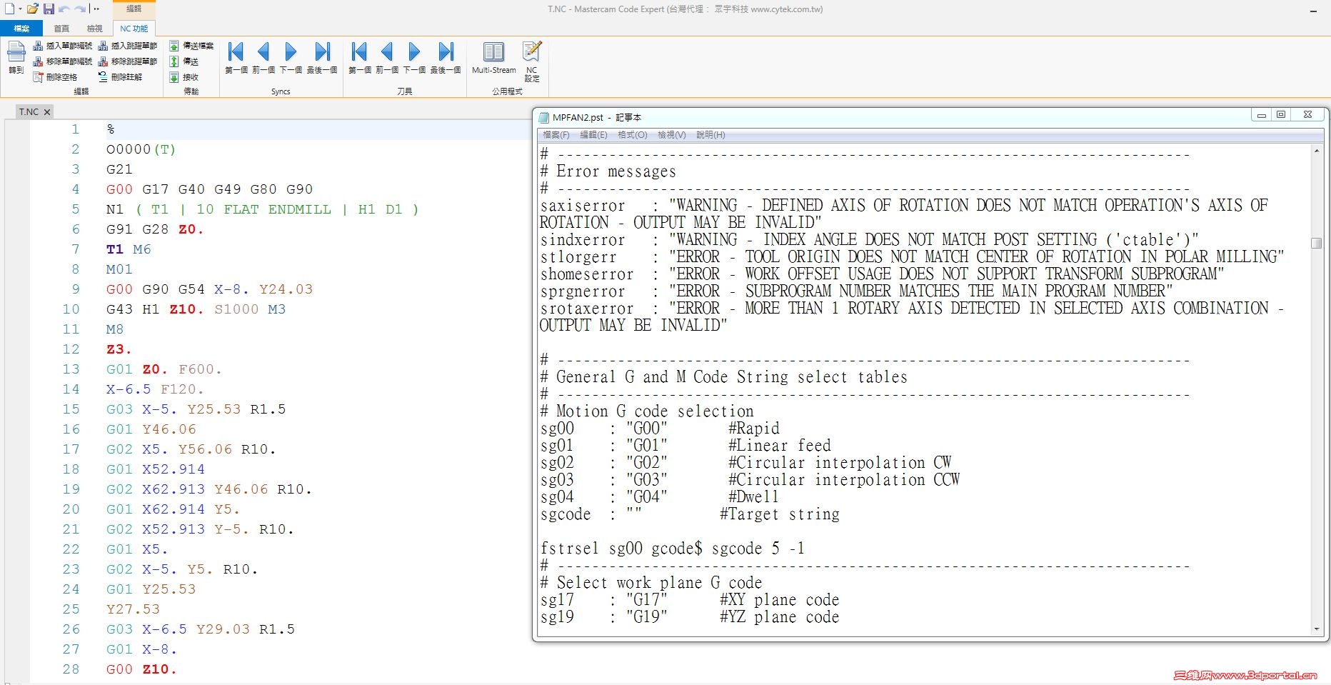

后处理输出时可改成G0=G00,G1=G01,G2=G02,G3=G03吗?
) X" N, O8 |) C( C: A某设备会将G2,G3认作直线,反之G02,G03就不会有事!

貌似要改后处理啊!
发表于 2017-7-12 11:25:05 | 显示全部楼层 来自: 中国台湾
用記事本開啟你的後處理檔案  修改成這樣就好
 楼主| 发表于 2017-7-12 12:01:37 | 显示全部楼层 来自: 中国台湾
已克服困扰! thanks!
