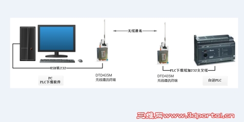

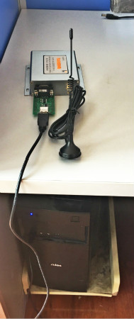

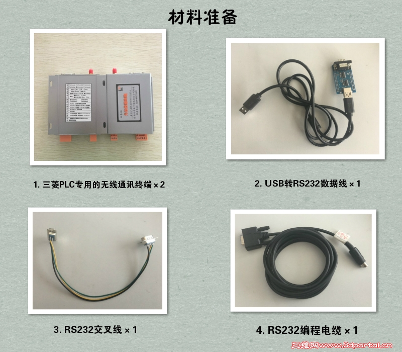

在电脑上打开台达PLC(DVP16ES200R)编程软件 Delta WPLSoft,用USB转RS232数据线连接一台无线通讯终端,这个终端可以自动识别RS232端口。
如图所示▼

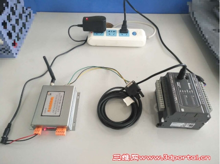

另一边的台达PLC先连接上RS232编程电缆,然后再接一根RS232交叉线,以确保程序可以顺利的传输给这边无线通讯终端的RS232端口。
如图所示▼
搭建完成的示意图
如图所示▼

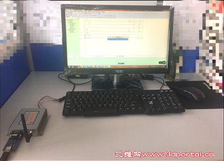

我编写了一个简单的程序,用一秒的脉冲M1013来触发输出继电器Y0(蓝框所示)。全部电器通电后,运行程序对远端的PLC进行下载。观察Y0是否以一秒的频率在闪烁。或者看连接PLC的无线通讯终端的红灯是否闪烁。
成功写入程序显示如下▼
