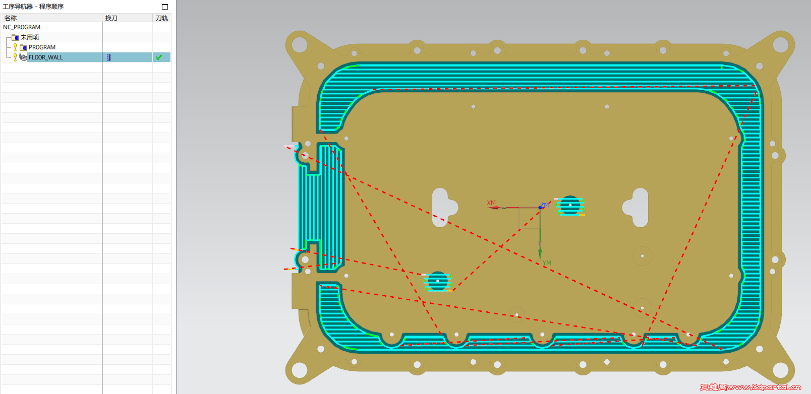

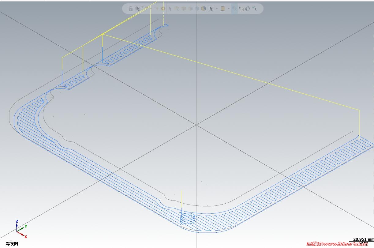

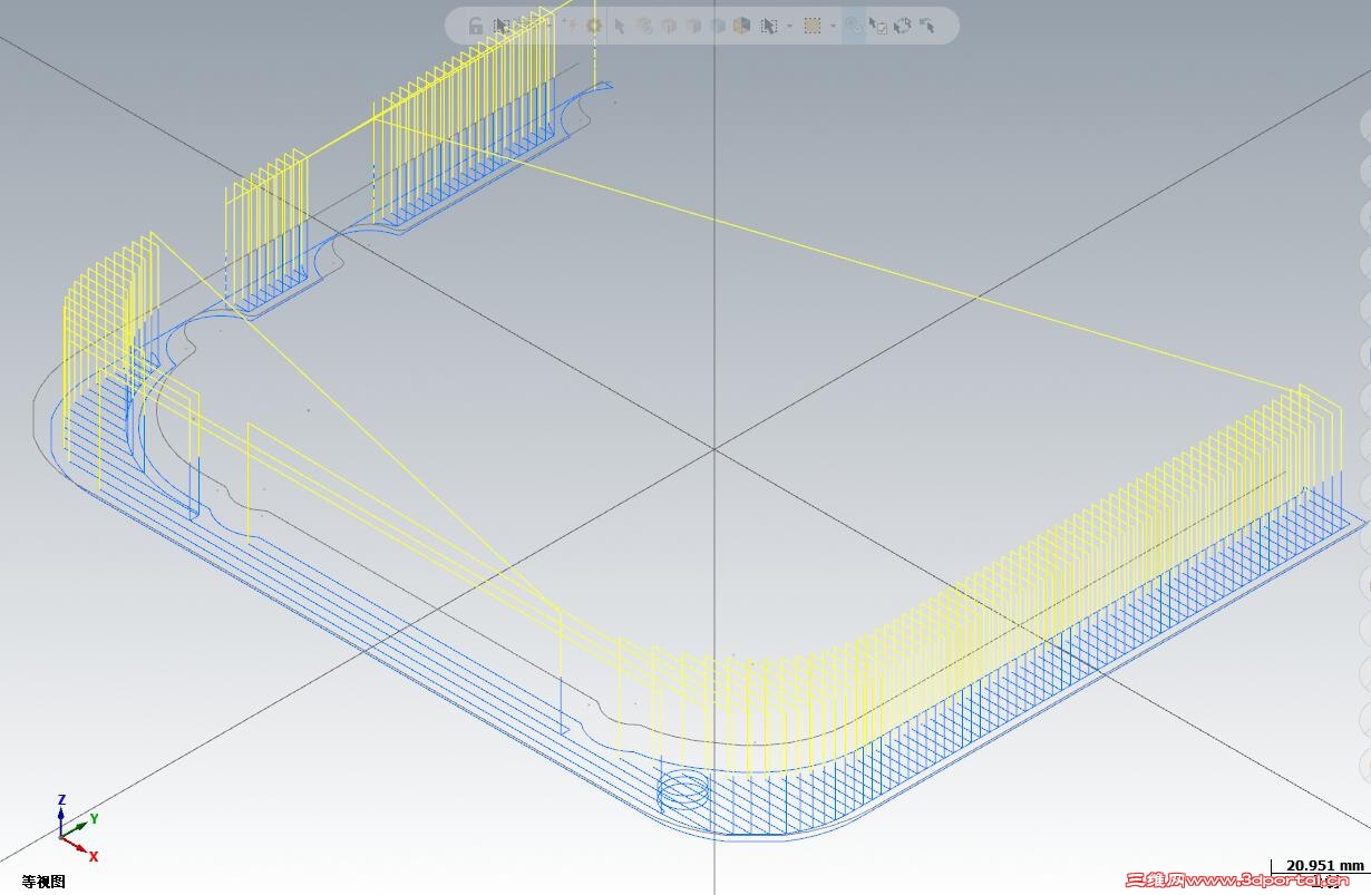

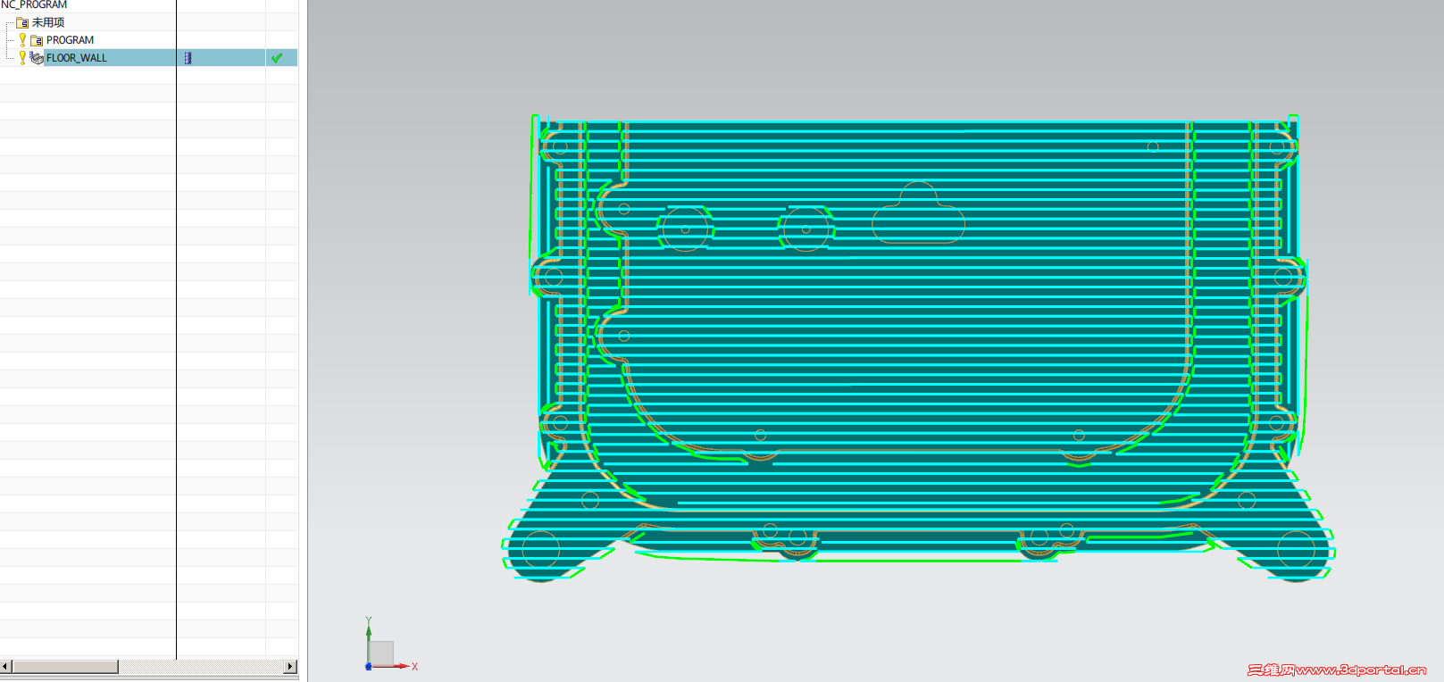

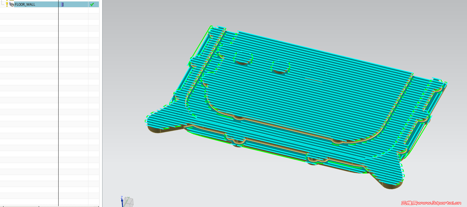

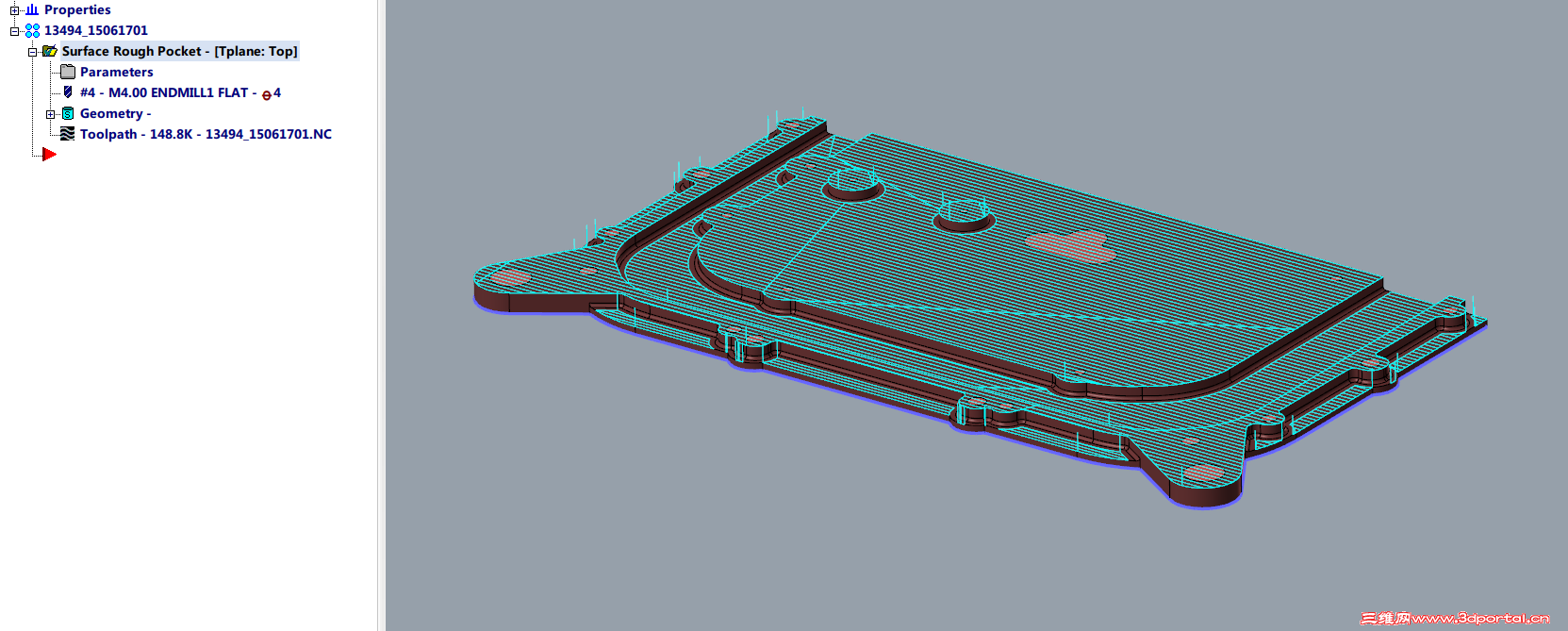

这个工件 材质铝合金  客户只接受这种直线的纹路  图片上的效果是用UG做出来的  平时都是用MASTERCAM 2018编程  找不到合理的方式来做  浅平面  平行  都试过  效果不理想  用2D挖槽倒是可以  要做辅助线  开放的地方要偏制线条  对于复杂的图像 很耗费时间  如果大家有合理的方法  请指教  谢谢了 + E: I% z7 g& [* m& h

 楼主| 发表于 2017-7-13 08:52:43 | 显示全部楼层 来自: 中国广东深圳
一直有人让我学UG编程  说UG做的刀路很好  但是目前为止 我了解的是 动态开粗UG本身是没有的  实体模拟UG是很简陋的

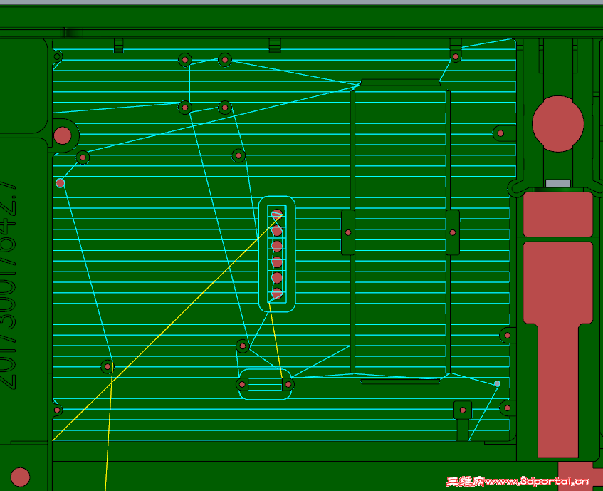

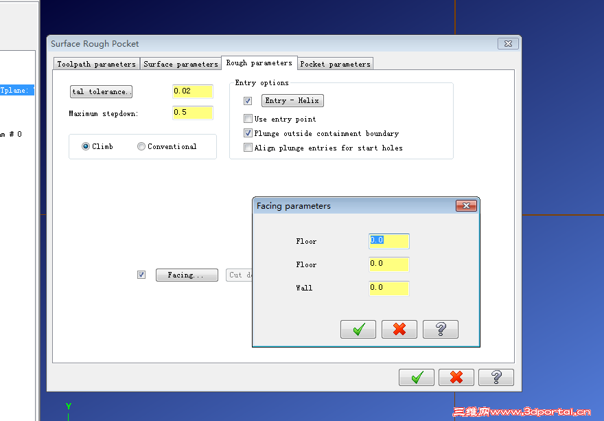

曲面粗切挖槽里面的铣平面可以实现这种刀路

. D9 Z$ D) H2 u曲面粗切挖槽里面的铣平面一次只能一个Z值高度 复杂的图久很难做 而且不能侧壁留余量

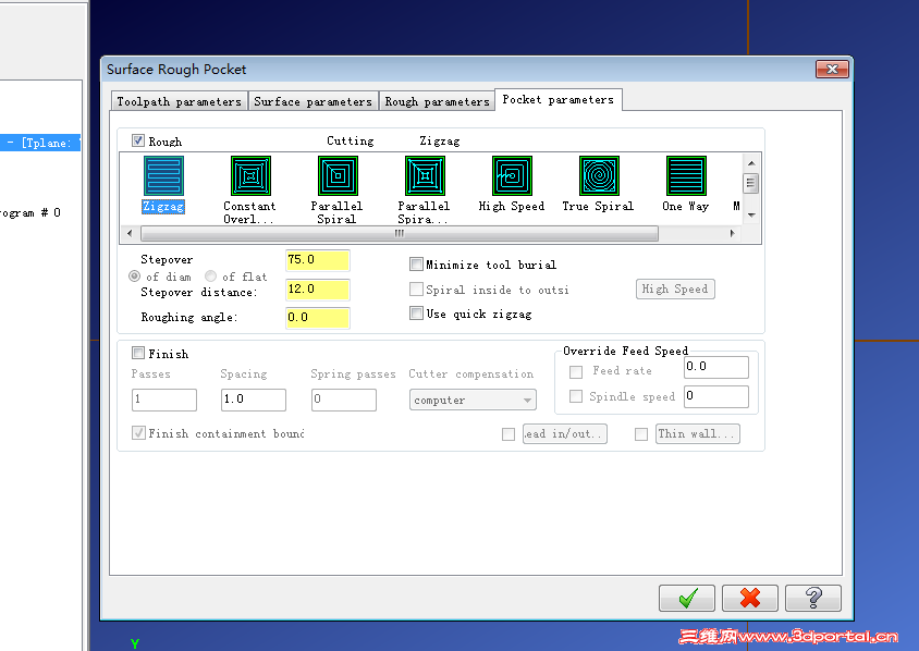

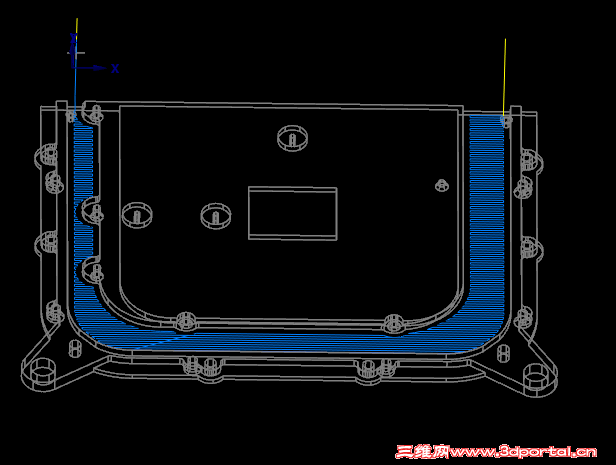

发表于 2017-7-13 12:58:17 | 显示全部楼层 来自: 中国广东佛山
1.png QQ截图20170713125557.png   可以解决楼主的问题!

 楼主| 发表于 2017-7-13 14:51:05 | 显示全部楼层 来自: 中国广东深圳
也是不够理想  中间很多斜线的刀路

我都是提取2D线框,用双向挖槽,凸台就用平面铣,如果刀路很乱就修改步距和精加工预留量,有模型就用增量深度。

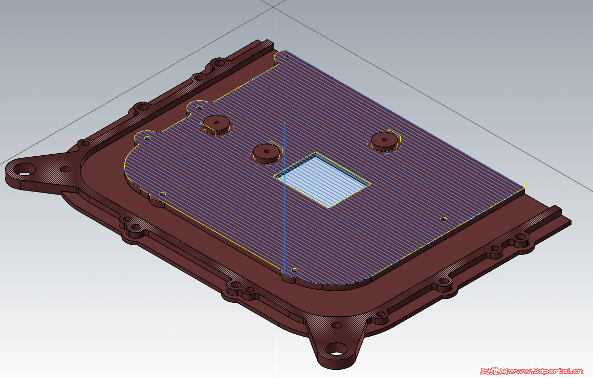

 楼主| 发表于 2017-7-13 22:47:28 | 显示全部楼层 来自: 中国广东深圳
附上图档  请大师赐教  去掉斜线的刀路

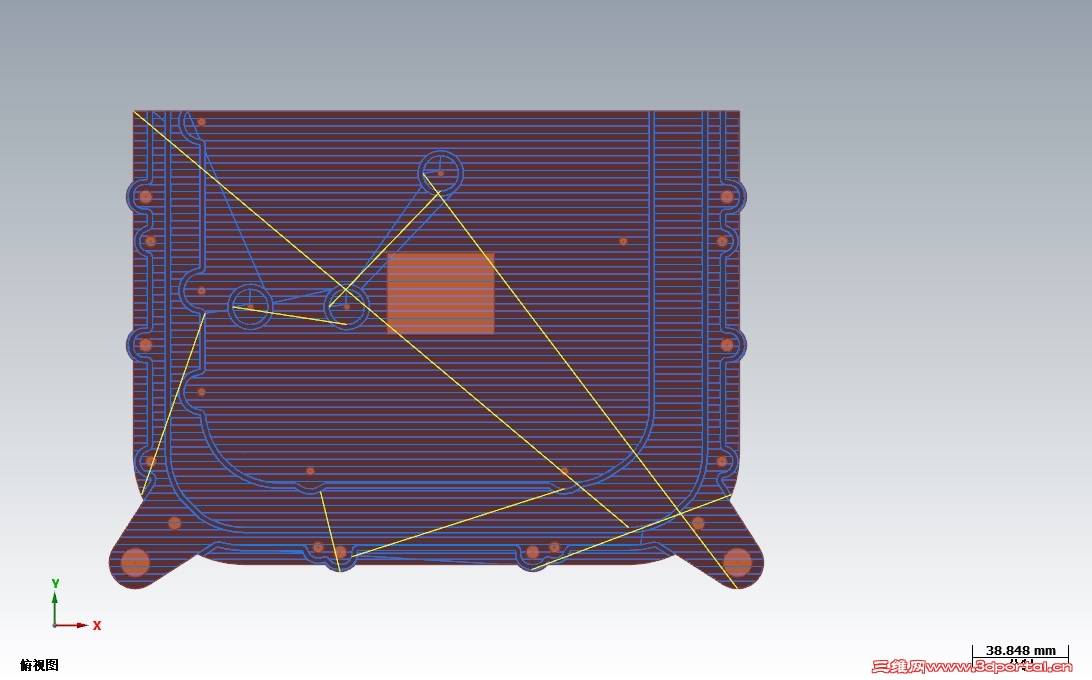

发表于 2017-7-14 02:03:19 | 显示全部楼层 来自: 中国河南洛阳
本帖最后由 williamkangta 于 2017-7-14 02:05 编辑 3 B$ J5 {" @: W( z0 d3 v
  Z' |# A' Q! g) M
你这客户有强迫症么?
2 f8 m* h: q1 V7 L! K& }/ s! T' `* W2 [) P5 e% {
抬刀少,效率高
抬刀少,效率高
抬刀多,但纹路直
抬刀多,但纹路直

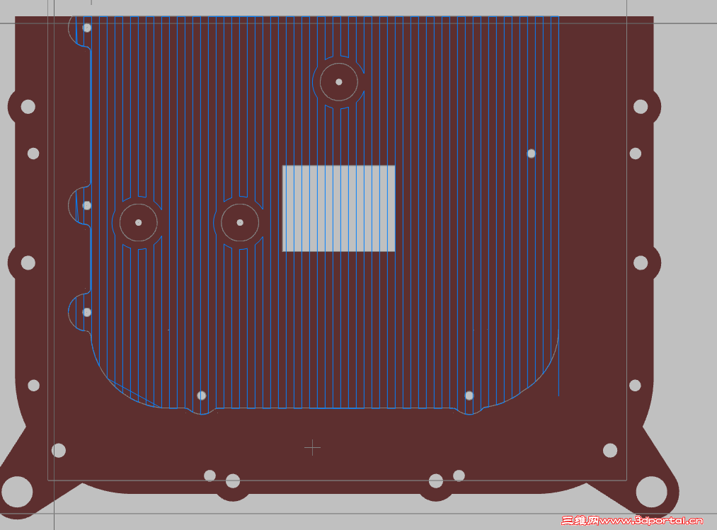

发表于 2017-7-14 06:05:05 | 显示全部楼层 来自: 中国江苏无锡
本帖最后由 xuyiping 于 2017-7-14 06:09 编辑 5 W1 h8 q, ^6 g% J; {0 z( |
' ~' X' `) P; ^% F* [
如何?

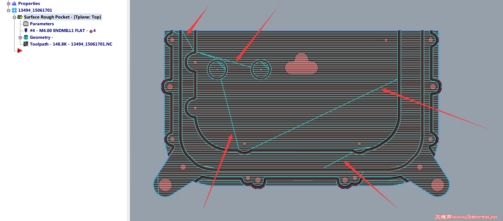

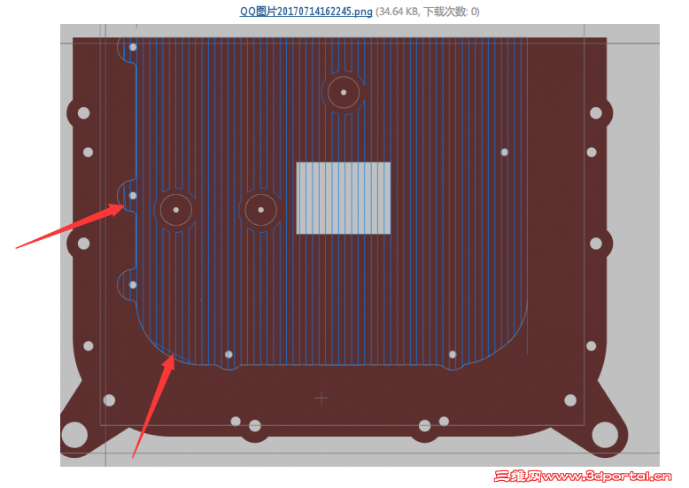

 楼主| 发表于 2017-7-14 08:31:19 | 显示全部楼层 来自: 中国广东深圳
也行是我没有说明白吧  我要的是这种效果  一个刀路做出来  刀纹都是平的直线  没有图上那些斜线  Mastercam 不会连这个都没法搞定吧1 M( K8 x4 m: Q) A/ L
: _+ F  G  J. D$ Q' G$ w, t
7 T' @+ u% d0 M2 b
 楼主| 发表于 2017-7-14 08:55:47 | 显示全部楼层 来自: 中国广东深圳
这个是UG做的  我就想用MASTERCAM 做出这个效果  没有Mastercam那种中间拉一条斜线  * L+ Y. ~3 e" e" A' w' s9 l6 @
  h- J0 y# Y* G7 M
( U' s) c3 ^$ N9 `( J

 楼主| 发表于 2017-7-14 16:39:32 | 显示全部楼层 来自: 中国广东深圳
还是有斜线  加工金属件  精光平面  效果会很难看的 3 d& D" g- y$ ^5 C; C/ p
