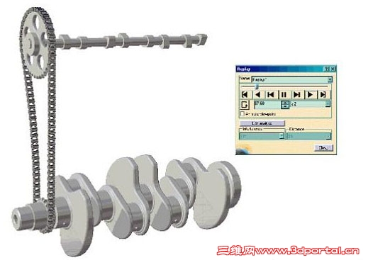

  首先从一张图开始,这是一个CATIA DMU所做的发动机正时链条驱动。CATIA DMU 对攻城狮来说一定是神奇的、向往的,也想掌握的。对于接触它的人来说,好像觉得并不是太难,因为它的命令并不多。但要解决实际问题,还是要靠攻城狮发挥想象,组合使用才能凑效。
  在老李还是青年的时候,CATIA DMU 所有的命令都烂熟了,自命清高到孤独求败.....忽有一天,一个搞发动机的同事慕名求助,说是能不能搞一段发动机正时的运动仿真动画,老李自信满满的应答,小case......结果知道了详情之后,傻眼了。原来他的要求不但要做出曲轴-凸轮轴的运动关系,还要做出链条的运动形貌.....在经过漫长2天一无所获之后,突然之间想到了一个方法,犹如牛顿附体.....经过再三论证推断,感觉方法可行,接下来的事情嘛,也就顺理成章一气呵成了。
  我肯定不是第一个发现这种方法的,但我还是要鼓足勇气来分享一下,let‘s started
Step1 首先要创建一个机架文件,里面包含一个重要的元素,链条运动的轨迹曲线,机架还包含曲轴、凸轮轴的运动轴线,我们将这三个文件调入装配件,并进入DMU模块。

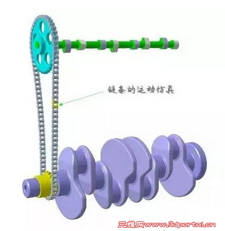

  Step12 开始仿真,公式添加完毕,开始仿真。设置步数,选择自动插入,点击开始....好了,现在时间交给CPU...现在可以很有成就感的喝口水,刷个朋友圈了......
http://img.car.mianfeiapp.net/upload/20160902/1472780256922132.jpg
  推而广之,可以用此笨办法做DMU 的还有很多,比如 皮带, 再比如 履带,再比如.......
