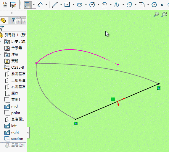

[讨论] 放样时有一个引导线不起作用
发表于 2017-7-17 16:51:02 | 显示全部楼层 |阅读模式 来自: 中国上海
安装
主题分类用于问题归类:

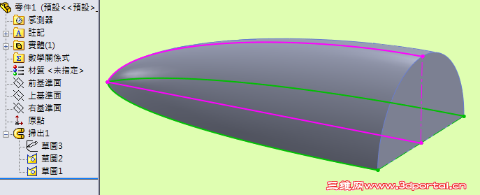

发表于 2017-7-17 19:20:38 | 显示全部楼层 来自: 中国浙江嘉兴
掃描不行嗎
+ K# G0 J% l* \' L3 Y
: y% R5 d1 v. [- V$ |

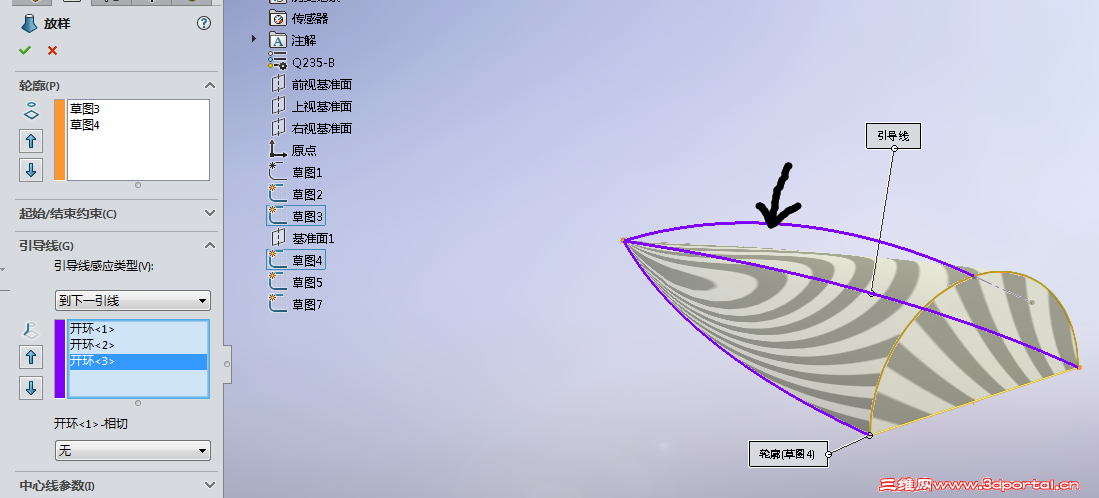

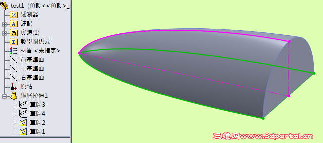

发表于 2017-7-17 19:42:07 | 显示全部楼层 来自: 中国浙江嘉兴
放樣也行6 n9 P* d7 {7 h" c# W9 I
- i( K* n( w/ L0 L! j9 `
阿帕奇 + 3

发表于 2017-7-18 09:15:14 | 显示全部楼层 来自: 中国浙江嘉兴
骚丽的蜗壳丝 发表于 2017-7-18 08:35
- u: m' _6 M6 t& N% b6 @6 H; d# I的确扫描可以,放样我没有搞定,楼上能否做一下看看
/ i' X& }7 [. `1 `/ Y, Z如附图試試6 f; C* s2 u) x, b, ]* ~
1 Z7 `4 N, }# g  \8 l
5.png 5 Q! x) Y  n4 L. t8 G) ]7 ]

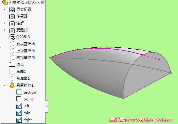

 楼主| 发表于 2017-7-18 15:28:33 | 显示全部楼层 来自: 中国上海
ryouss 发表于 2017-7-18 09:15% C: y+ z0 {! c: v4 B( K9 p0 T
如附图試試
, @* Q2 e! ^" W- i
不行啊,做出来就像我前面的效果一样,附件是视频,& `* f5 k/ M: F
2017-07-18_15-26-54.rar (1.05 MB, 下载次数: 5)
发表于 2017-7-18 16:06:34 | 显示全部楼层 来自: 中国浙江嘉兴
骚丽的蜗壳丝 发表于 2017-7-18 15:28
5 E+ K0 K$ @6 q7 n. L不行啊,做出来就像我前面的效果一样,附件是视频,
$ V0 i+ L# Z: _  C8 {& ~4 f
附檔參考 2012
+ f4 p) l& v; p& f% Q7 Q7 C2 B$ b- o
1.png ) h8 m4 l; T/ F# {- O
) l0 K/ `# s9 C2 Z" Y; H% l$ P
零件1.rar (86.8 KB, 下载次数: 8)
阿帕奇 + 3
 楼主| 发表于 2017-7-18 16:28:28 | 显示全部楼层 来自: 中国上海
8 F5 J' l+ b: P# ]: Z9 b+ f
ryouss 发表于 2017-7-18 16:063 \2 q4 L+ V' A% A) y$ k
附檔參考 2012
7 B2 _- }, x, }9 x" L
流量不足啊, QQ图片20170718163046.png $ a$ n% k4 j, g! z4 o0 Y& o
还是这样,中间的引导线不起作用
0 q* Q8 I( k$ G  B

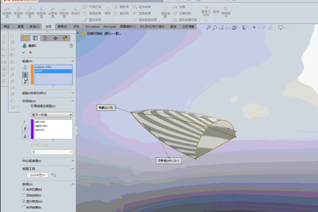

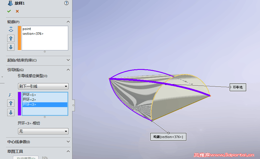

发表于 2017-7-19 09:09:02 | 显示全部楼层 来自: 中国河南新乡
我研究了一下,在选择前两个图的顺序有影响,大的半圆在上,点在下才行,反过来不行。
阿帕奇 + 3
 楼主| 发表于 2017-7-19 09:20:31 | 显示全部楼层 来自: 中国上海
zhict8866 发表于 2017-7-19 09:096 s; h1 g- a' |2 R3 P5 r
8 Y, e% T# W0 i; G; W
奶奶的,软件套路太深了,的确是这个原因;
4 n! M& l, m$ Z' i* S$ |2 C0 H( t上次我做截面环形放样也不行,希望软件改进一下6 Q6 D: J3 r% Q2 }- }
发表于 2017-7-19 09:48:38 | 显示全部楼层 来自: 中国浙江嘉兴
骚丽的蜗壳丝 发表于 2017-7-19 09:20
; ]. R& K+ g8 h% o* e- R; _奶奶的,软件套路太深了,的确是这个原因;
. |2 \5 g& E* Q+ Z3 d上次我做截面环形放样也不行,希望软件改进一下
2 a, {8 F' }* R+ D  R$ Q1 [+ a0 C! T9 e7 O- g2 o

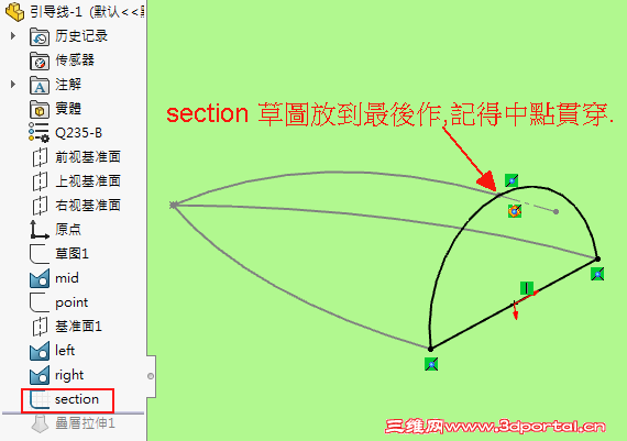

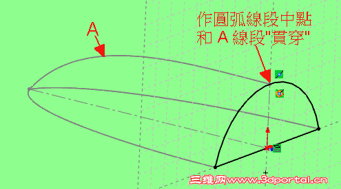

在掃描或是放樣有用到引導線時,最好是先畫引導線再作剖面.0 _% z5 k+ l5 w( q0 i
7 x$ P2 f: c+ ^# {+ p
5 q2 Y$ P5 e3 O( T1 ^2 ` 2.png & d+ t: \8 k2 U" o# P2 s; K9 ~+ v$ ]
: X; A; u8 F# ]2 V' P$ r5 e
3.png 4 s* O) g6 o, r/ J9 [

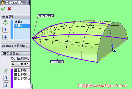

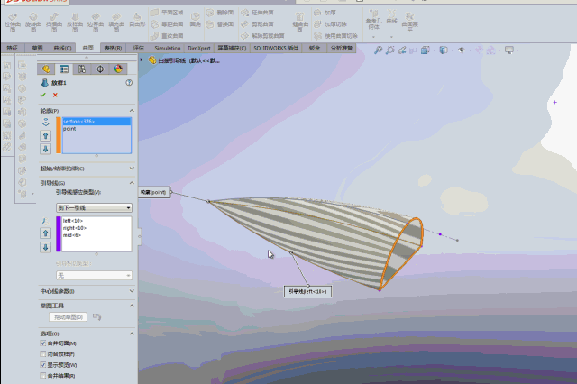

发表于 2017-7-19 10:05:59 | 显示全部楼层 来自: 中国浙江嘉兴
圓弧線的做法
8 f3 j6 p: o/ e! U* M3 T- D6 P- }
 楼主| 发表于 2017-7-19 10:10:20 | 显示全部楼层 来自: 中国上海
; x9 V. C# w) W0 ~) D, d/ m2 m
ryouss 发表于 2017-7-19 10:057 u$ m+ S  W0 ?5 @2 f
圓弧線的做法
0 |8 ~5 y3 r0 v# g4 }. _, `& y
谢谢大神,我按照你说的做还是不行,点的草图必须放在后面,这个是关键所在. m, r. o8 E: I4 q! p) i8 F* Q: H
那空心草图放样是不是无解了,只能分几步做?
