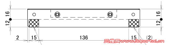

! Q8 R2 e4 Y  {7 R- p  d& w钣金件图纸上有些部位是不需要喷涂,在喷涂之前需要遮盖住,这些尺寸可以体现在3D零件图上吗?
% i# K1 W4 p7 M: U求大神指导!& L! d) p) o# u6 A, M2 H! G7 N

用胶布遮盖,我是想3D零件转三视图时,可以很直观的看到!现在就是想问问做钣金的有没有什么好的办法。

" {# L" q7 @5 V% U; k$ Q8 `' h3 p1 Y我有三视图是可以这样做的,但是我的问题是,3D零件转三视图时,可以很直观的看到!不需要后期再编辑需要遮掩的部位。现在就是想问问做钣金的有没有什么好的办法。

  D# {$ }5 }6 Y9 x, c6 H/ p不知楼主是不是要这样的效果,如下图。

( p1 r; y7 X# z是的

大神,怎么做出来的?
发表于 2017-12-15 08:33:28 | 显示全部楼层 来自: 中国浙江嘉兴
直接用分割面啊。

你可以在你需要喷涂的面上画个框包覆、或切除、或拉伸0.01mm,然后再选择这个面来着色处理不就可以啦
