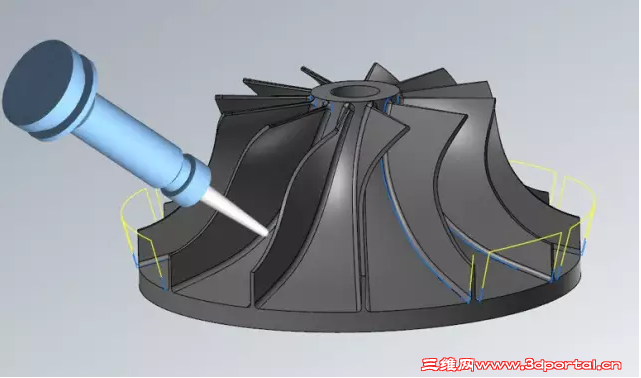

侧刃加工
(此图非动图)
  相较使用刀具底刃加工,利用刀具侧刃加工可以得到更加光滑的加工表面。适用于航空航天工业中复杂型腔工件的精加工。Mastercam提供专用功能可有效防止刀具和零件型腔底部出现过切,可根据曲面或线框数据进行侧刃加工编程,可选择包括锥形刀在内多种类型的刀具。

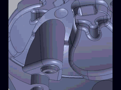

五轴联动高效开粗
  Mastercam的五轴联动开粗采用全自动刀轴控制方式,在开粗过程中避免刀轴剧烈变化。

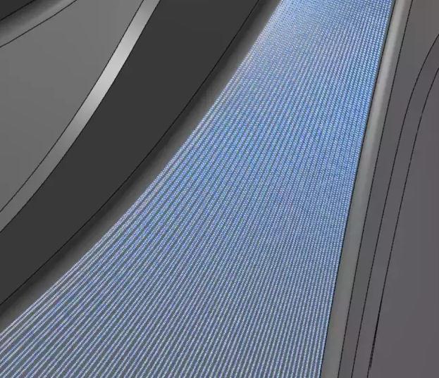

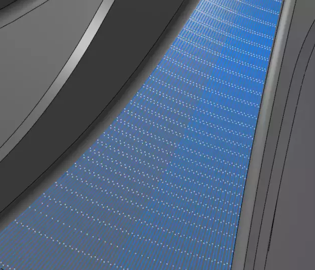

刀具路径点分布优化
  刀具路径点分布优化,可以控制每条刀具路径上的走刀节点数量。结合先进机床优秀的大数据处理能力,在Mastercam中我们可以增加刀具路径中的走刀节点的数量控制走刀点分布的方式
优化前
优化后
  增加刀具路径中走刀节点的数量,可使刀具路径点分布更加均匀,使五轴加工过程中刀轴移动更平滑,减少加工过程中的震动。
  这意味着:
  精加工表面质量的进一步提升;
  稳定的刀具荷载,刀具磨损速度减缓;
  稳定的加工,机床保持高精度运行。
