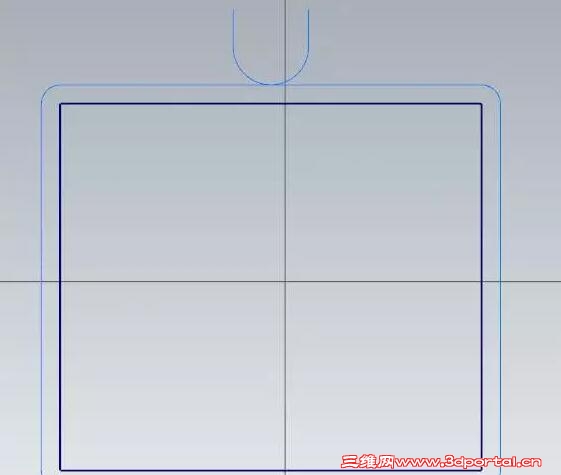

编写一个简单的测试程序 2D外形铣削一个矩形
程序其实无所谓,主要是简单!简单!简单!    重要事情讲三遍.
简单的程序能尽快的完成调试.这对于修改而言可以少去很多的等待时间.

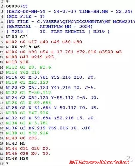

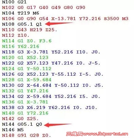

执行后处理操作,得到代码如下:
现在代码是没有G05.1功能的,要在G43 H219 Z25.这行前面插入G05.1 Q1
在M5这行前插入G05.1 Q0!

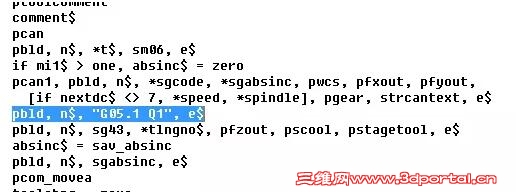

打开后处理调试器,通过先前的方法很方便的找到了具体的位置:
(什么,你不知道后处理调试器?赶紧去看看先前发的文章吧!)
我们就在代码 pbld, n$, sg43, *tlngno$, pfzout, pscool, pstagetool, e$
前面插入一句 pbld, n$, "G05.1 Q1", e$
其中 n$是行号,e$是换行.插入代码意思就是在G43这行前面直接输出 "G05.1 Q1"
然后找到M5所在位置
果然也很顺利的找到了.

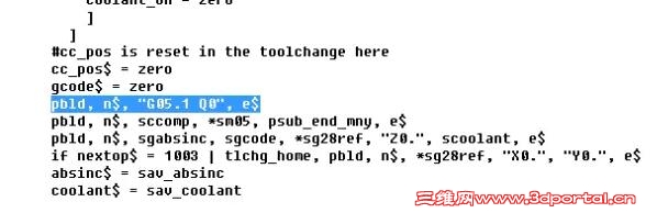

在 pbld, n$, sccomp, *sm05, psub_end_mny, e$ 前面插入 pbld, n$, "G05.1 Q0", e$ 代码如图:

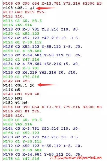

好了,到此我们保存后处理,从新生成G代码,得到代码如下:
看起来有模有样的!!目的顺利达到  本文结束.谢谢大家!!

我们继续创建一个新的操作.
继续2D外形好了,但这次我们换一把新的刀!
两个操作,两把刀具,我们继续后处理代码:

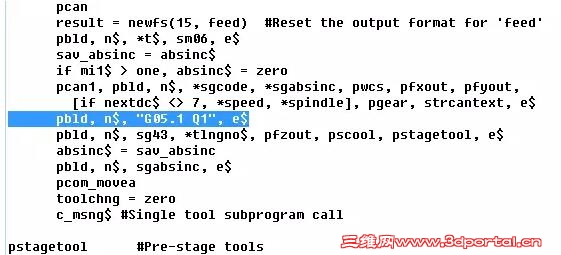

第一把刀在结束的时候关闭掉了G05.1但第二把刀却没有开启.这时候,代码就有问题.BUG就这样在考虑不周的时候产生了!继续用代码调试去找到第二个G43 H1的位置.插入 pbld, n$, "G05.1 Q1", e$
保存,进行后处理!
虽然是关了又开,但这次代码总OK了吧!!总能够交差下班了吧!

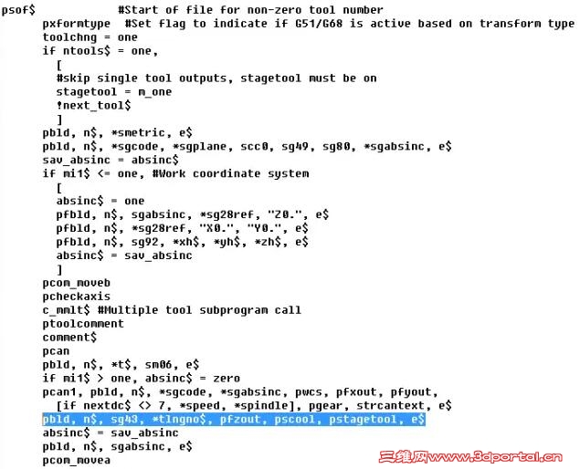

找到psof$程序段下面的第一组 pbld, n$, "G05.1 Q1", e$
这是里第一个操作程序段
我们要让后处理判断下当前处理的操作是不是钻孔.查询MP说明书得知
tool_op$值为2的时候是钻孔操作(还有五轴钻孔,但我们是三轴后处理,可以无视)
我们需要将先前的pbld, n$, "G05.1 Q1", e$ 替换为 if tool_op$ <> 2, pbld, n$,  "G05.1 Q1", e$.
他的意思就是 IF(判断)  tool_op$ 这个操作 <>(不等于)2的时候,输出 pbld, n$, "G05.1 Q1", e$ 因为没用到else(否则)所以在等于2的时候,pbld, n$, "G05.1 Q1", e$这句自然跳过了.好了 保存.先看一下代码是否正确?

OK,2D外形操作G05.1 Q1还是存在的.我们继续用前面方法更改第二处
直接搜索 pbld, n$, "G05.1 Q1", e$ 找到后,替换成 if tool_op$ <> 2, pbld, n$, "G05.1 Q1", e$.完成后保存后处理文件!什么?钻孔后面还有"G05.1 Q0".不用担心,反正是取消,不影响的.我非要改了呢?改完后你处理所有代码.又会发现新的问题..而你不去勤快下的话,代码虽然看起来啰嗦,但却能执行!
