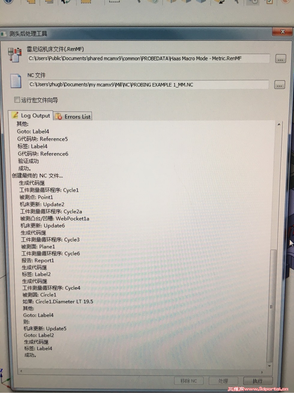

8 z' ^1 p3 O* {/ ^5 G9 c6 O封贴,RENISHAW测头后处理已搞定- i+ B4 T6 b7 O1 g/ x7 g! \, P
$ _# e# _0 n+ z- t' l% |2 y* ^- C1 B" U& f# p. r' Y2 T
  Q1 O+ c. u% T1 P6 g. b0 Q# k
) G" |* }2 v- z6 g* t1 H3 @+ v 102407gu34258c3il3l08u.jpg ; e0 J0 w/ W: J, c; S* u2 O; i
9 R' c6 m# J6 ]" S/ l6 U% z
102422xqi1cbc1pbzpcivc.jpg * \3 }1 m) e9 p2 G6 a, u
0 h; L! e) |" d

你在实际机床上运行过你的测头程序了吗,我也在研究,程序出了,但还没有在机床上运行,主要X9只提供了Hass的后处理,不知道FANUC系统机床运行可以不,有没有其他可以仿真宏程序的软件呢?

还有就是出的宏程序,子程序和主程序是混在一起的,FANUC系统估计运行不起,我过几天去实验室机床检验一下,再做交流,我这边是OMP60的测头,你那边呢?

FANUC的测头程序已经上机测试过了,也是OMP60的测头,子程序可以修改RENSHAW机床文件不处理在主程序里,可以预先处理出来放在内存,70多个O2000号段的程序约200K,目前后处理基本搞定,就是帖子提出的备刀选项有问题。

我是用HASS的后处理和Renshaw文件来改FANUC后处理的,已经在正常使用了,目前就只有备刀的问题,后处理时会弹出一个报警的信息,忽略的话也能正常使用,加工刀路的程序包含了备刀,测头刀路就没有了,估计是因为MCAM是外挂的测头刀路,所以不能预读测头的刀具信息。在编测头刀路时要注意加工平面不能是中文名,我的是四轴机床,涉及多个加工平面,平面一定要按照Renshaw的规则来编号,测头刀路可以在任意坐标系测量,再把测量结果赋值给其它坐标系。
; \8 F2 L, o7 J) u在改Renshaw文件时一定要核对机床宏变量地址是否正确,我们前两天就遇到一个问题,默认的当前主轴刀号宏地址是#4120,而我们机床上该变量却是预备刀号,所以当我们把测头作为备刀后,Renshaw的换刀子程序2109却不换刀。( q; C8 ^! b9 J

/ m9 Y# i# ~+ S! _, ?我们的机床是链式刀库,可以把下一把要加工的刀具提前移到换刀位置,减少换刀时间,就是备刀,MCAM的机床控制器里是有这个选项的
