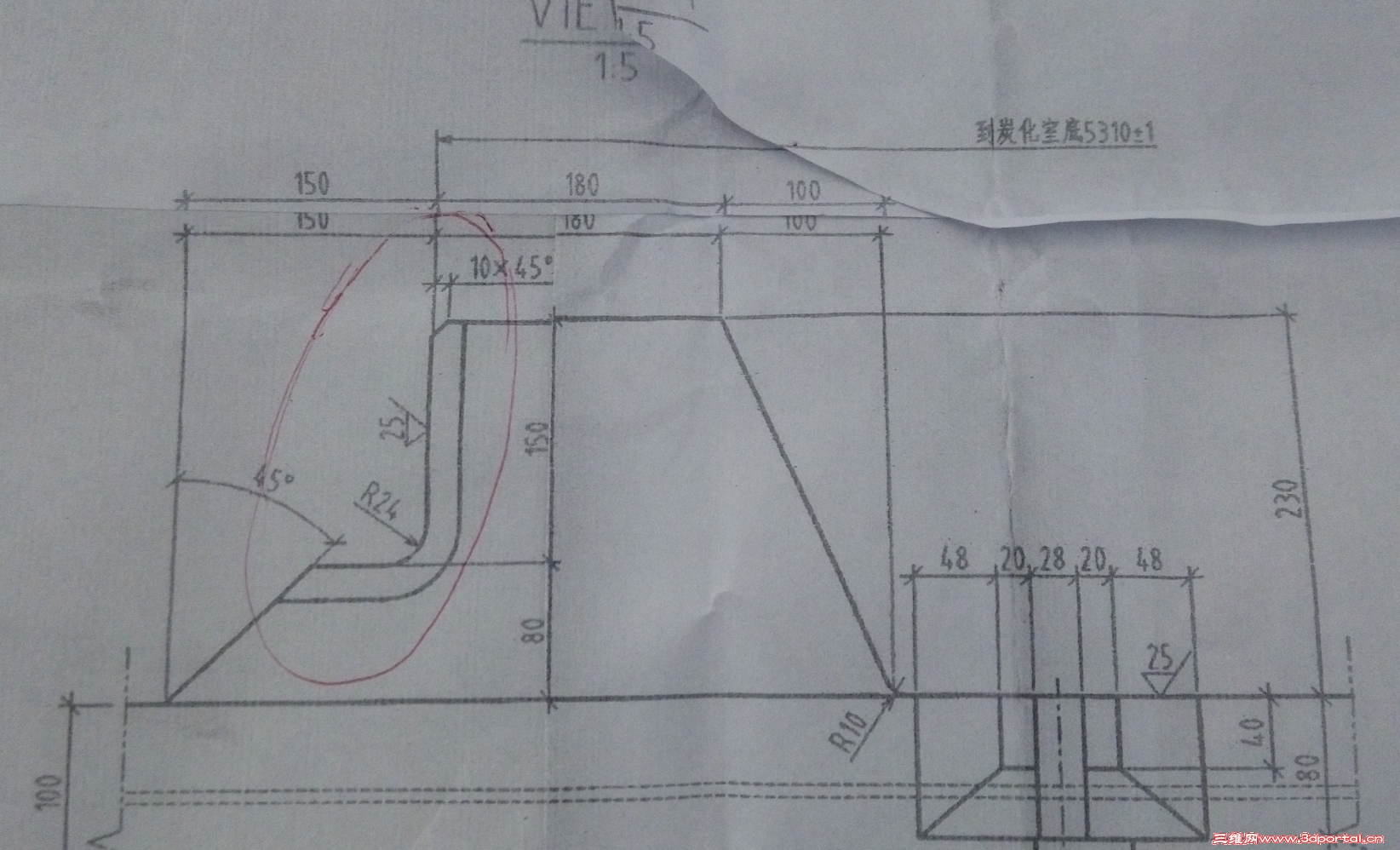

外来加工活,要求加工侧邦上的凸起处的圆弧面,请教一下大家如何加工。图中红线所圈的地方

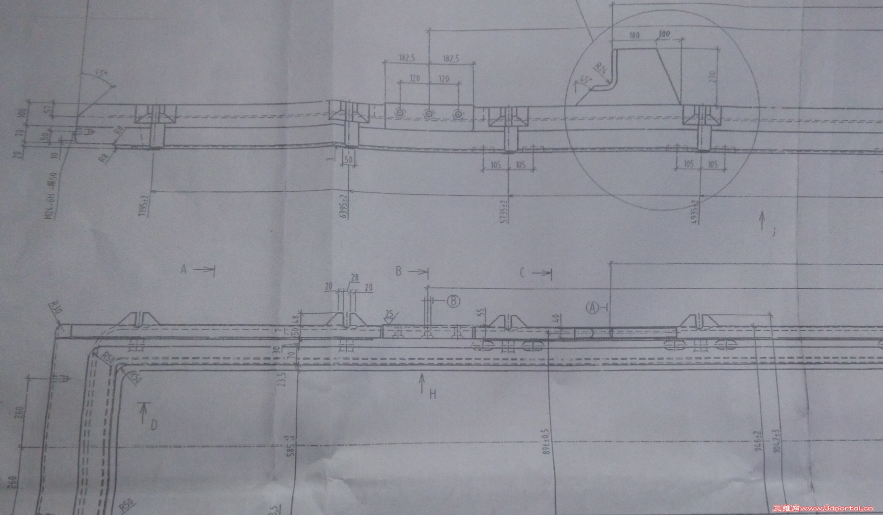

铸造毛坯材质,蠕铁340。可以按球墨铸铁QT450设计加工方案。单件重量3.19吨。7 o# h# c9 l6 x/ i" |' q- d9 u7 L
批量为200件多些。如果上加工中心就亏大了。所以想找个方便可行的加工方法。下图是正面图
发表于 2017-7-31 10:35:39 | 显示全部楼层 来自: 中国黑龙江哈尔滨
按工件需要尺寸定制铣刀,一次加工完成。
