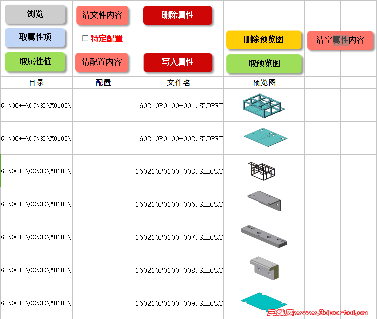

[分享] 一个“直接”在Excel里面生成缩略图的办法(“远程”调用GetPreviewXXX)

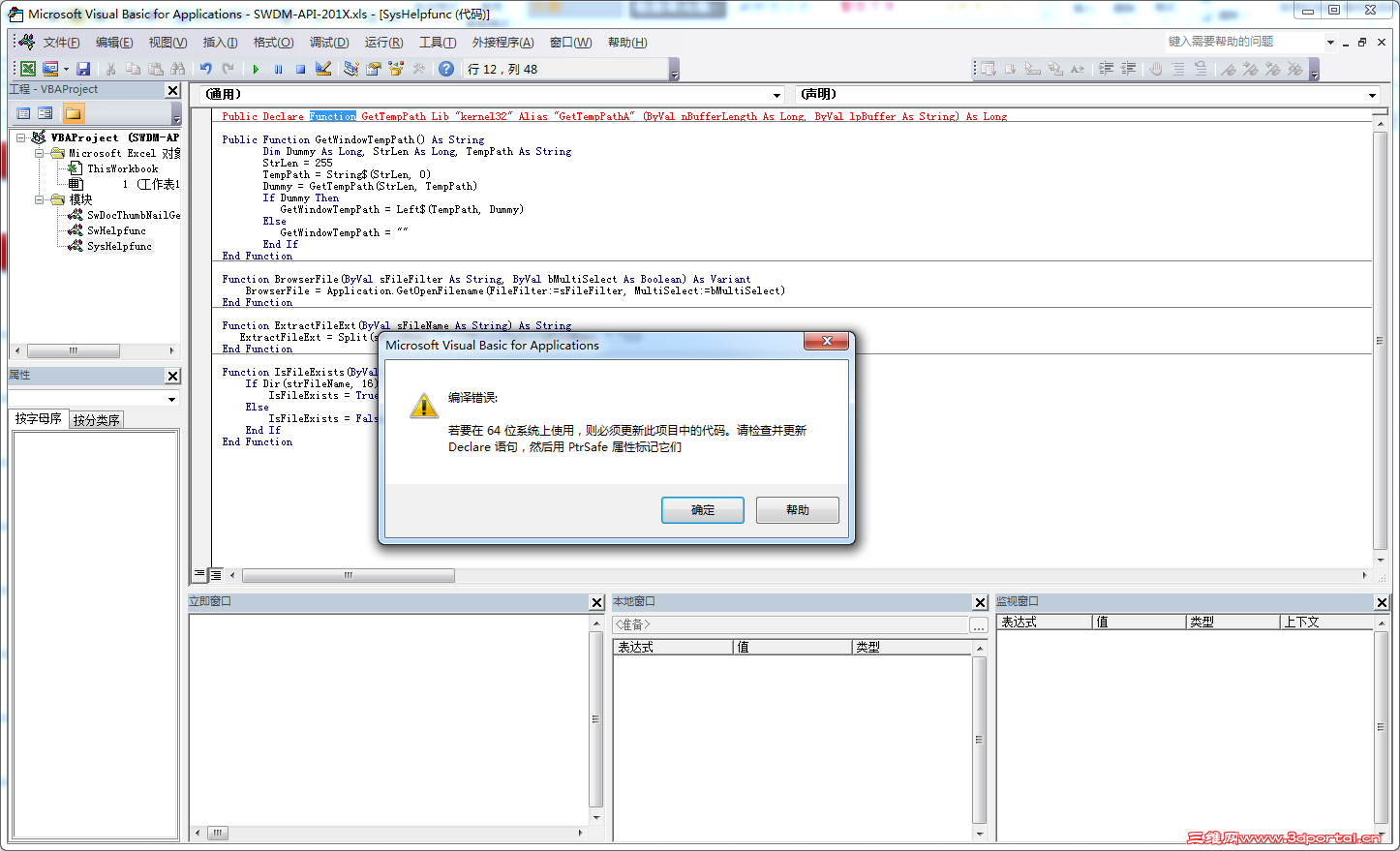

谢谢无私分享。 下载学习下,但一打开文件就报如图的错误,不知道是何原因?您这宏对我而言实在过于复杂,连排除都不知道怎么排除了,让高人见笑了。  详情 回复 发表于 2017-8-2 20:32

发表于 2017-8-2 20:32:36 | 显示全部楼层 来自: 中国广东深圳
bash 发表于 2017-8-2 10:22  R: e: o( s+ m4 s/ A
您好高手,已更新!
5 b7 t4 d3 O  O6 `& ^
谢谢无私分享。) {6 D  N) c  P/ Q7 |# U7 E
点评
64b的處理方法和32b有點不一樣。 最簡單的方法是。。。裝回office的32b。。 一勞永逸的方法是,在寫一段64b的代碼,然後用if來判斷32b和64b分別執行。 只修改為64b用的話,32b會出現error。。  详情 回复 发表于 2017-8-3 08:20
发表于 2017-8-3 08:20:34 | 显示全部楼层 来自: 日本

, y0 k, T4 a. e6 z1 a9 }& |64b的處理方法和32b有點不一樣。
5 s+ U2 G3 F! o2 O最簡單的方法是。。。裝回office的32b。。
1 J  q. w8 i0 _* ?) k! A8 {% `一勞永逸的方法是,在寫一段64b的代碼,然後用if來判斷32b和64b分別執行。7 ^/ h9 j5 ]4 V) G
只修改為64b用的話,32b會出現error。。3 u% e) i. l# p- H. I% a4 J! g
  a! {4 q" `3 H6 d: T) j( }% `: q
本機沒有64b,沒辦法幫忙測試,大人可以試一下把 As Long 改成As LongPtr 看是否可以運作。
: ?, Y, i# w! ^! w7 I' v
点评
回高手,因为我是64位的操作系统,所以装的64位的OFFICE。装32位的怕出现兼容性问题。 试了下,把 As Long 改成As LongPtr也还是一样的报错的。  详情 回复 发表于 2017-8-3 19:47
发表于 2017-8-3 19:47:35 | 显示全部楼层 来自: 中国广东深圳
sihouko 发表于 2017-8-3 08:20
. Y* U4 J/ C$ ^! g+ p  W; G! A64b的處理方法和32b有點不一樣。
$ E( }/ M  v1 W' j! c9 [最簡單的方法是。。。裝回office的32b。。5 A8 [( k. \) F0 C7 F1 O7 B
一勞永逸的方法是,在寫一 ...
) _. f3 \' f' s回高手,因为我是64位的操作系统,所以装的64位的OFFICE。装32位的怕出现兼容性问题。* |' u1 z( m/ L. R: x; {0 i* H- S
