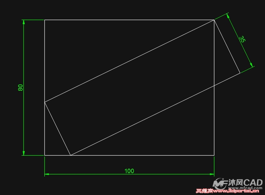

[求助] 大师们看看这个题怎么画呢求画法

筷子放进杯子里,老题目了,呵呵
$ a: o' Q' ]7 n. m6 o/ M! Chttp://www.3dportal.cn/discuz/fo ... &extra=page%3D1

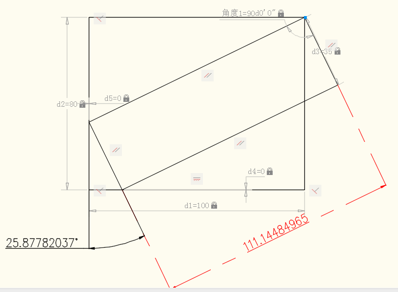

发表于 2021-2-5 21:59:06 | 显示全部楼层 来自: 中国黑龙江七台河
暂时没有想到好的办法,借用AutoCAD中的约束功能实现! G1 i+ T% o; H! t
