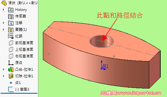

[求助] 请问这种往复圆柱凸轮机构如何制作动画,滑块与圆柱上的沟槽不知道怎么配合,求大...

如题如题,solidworks2014画的

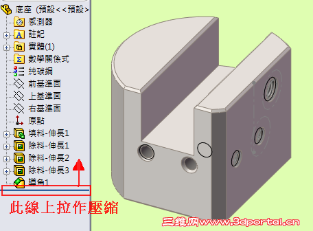

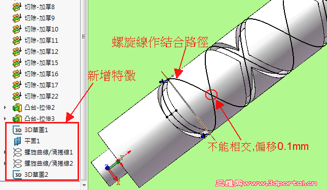

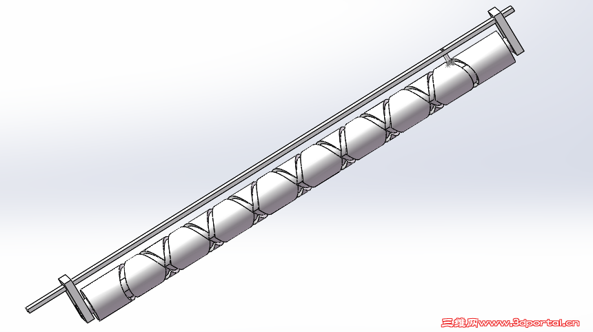

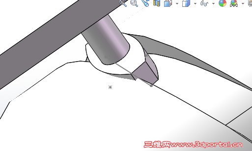

可以的重點是:  C0 K. m3 J7 G+ e: t
( t, m. Y. ~9 ^8 A+ R1.做兩條螺線併成路徑,構成螺線之節圆直徑需稍有差異(0.1mm),不然會有交差點.; x( X7 p. X9 y3 k0 T4 c
) W) x; S- H" P, g8 _8 V6 N1 W6 a
2.因為滑塊往返需變動角度,所以要用到"接觸"7 f) o; C4 u3 @6 r
6 ~& G+ F8 i7 o4 R! }
5 B; @/ E" p8 C2 x9 a% t2 P AA.gif

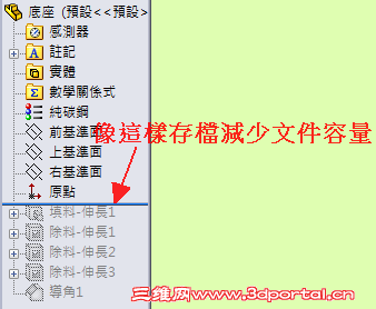

% S1 B3 |: m4 e# Q3 P, Y+ f大大是2014版,只好用2017版打開試作,
4 L- C+ c! \: c所以若是給2017版的可以用嗎?4 o' p+ H( o  k" v: D- W* y

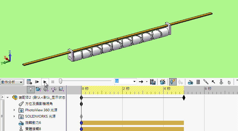

7 H6 {8 x- S/ ^( o梁大,我按照你的方法做了之后,动作分析部分只能实现单程运动,是我参数哪里设置错了么
发表于 2017-8-1 14:13:56 | 显示全部楼层 来自: 中国浙江嘉兴
本帖最后由 ryouss 于 2017-8-1 15:47 编辑 ( O; d( p0 D4 L1 n+ s! [0 h
雨季_aCJJf 发表于 2017-8-1 13:22
' F3 W4 N/ d: Y8 R& i6 b5 H8 f梁大,我按照你的方法做了之后,动作分析部分只能实现单程运动,是我参数哪里设置错了么
. h3 x2 n# V6 [- d$ n
沒什可參考就猜猜了,會不會是轉數少啦!
0 G% H, {6 ~1 A; e' n理論轉數(RPM)是192(5秒). |! Q5 H5 Q# E5 t
 楼主| 发表于 2017-8-1 15:12:12 | 显示全部楼层 来自: 中国上海
ryouss 发表于 2017-8-1 14:13
6 A& `3 K6 D$ l' M9 ], H沒什可參考就猜猜了,會不會是轉數少啦!
/ E* K( _% Z! p' w7 B; _) }' `6 z理論轉數(RPM)是192
9 W: q, |* N$ G% n, p, f
搞出来了,犯了一个低级错误,已经解决了,多谢您的指点
