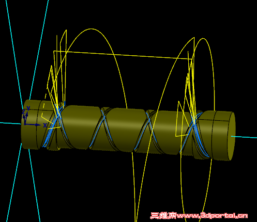

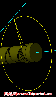

用替换轴做的刀路实体模拟是好的用机床模拟两头没问题中间连续旋转的刀路就不对!求大神解答是什么情况该怎么设置参数?还有就是两条旋转刀路之间的提刀模拟是要转好几圈才下刀该怎么设置?

 楼主| 发表于 2017-8-4 15:05:58 | 显示全部楼层 来自: 中国上海

发表于 2017-8-4 16:19:27 | 显示全部楼层 来自: 中国山东烟台
刀路很正确没问题,
 楼主| 发表于 2017-8-4 16:29:44 | 显示全部楼层 来自: 中国上海
路过不买 发表于 2017-8-4 16:19" A$ E0 s" P- i! \& E
刀路很正确没问题,
! E8 u1 K% Q; Q, x. M' g2 O大大没忽悠我吧?那模拟时该怎么设置才好呢?
