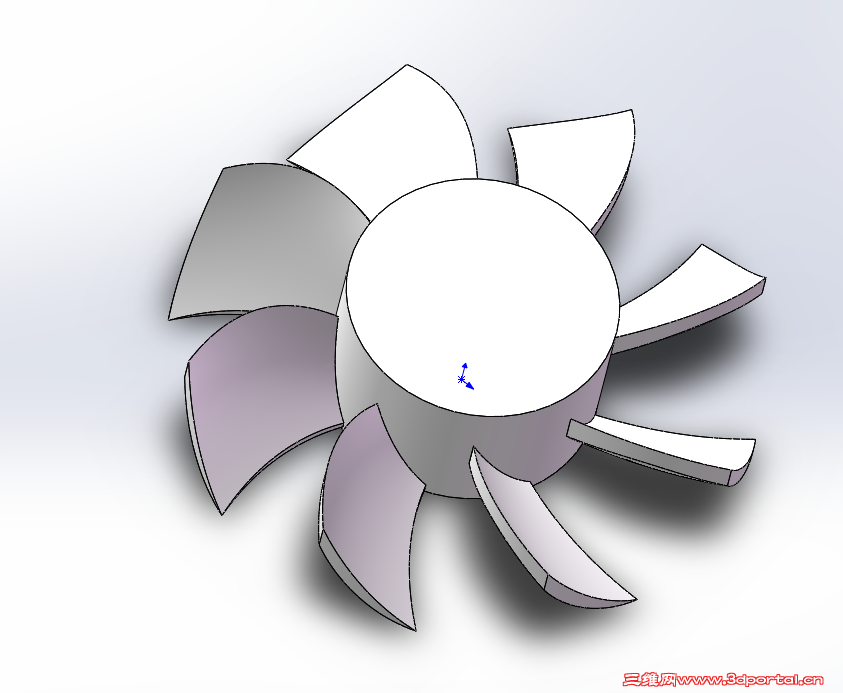

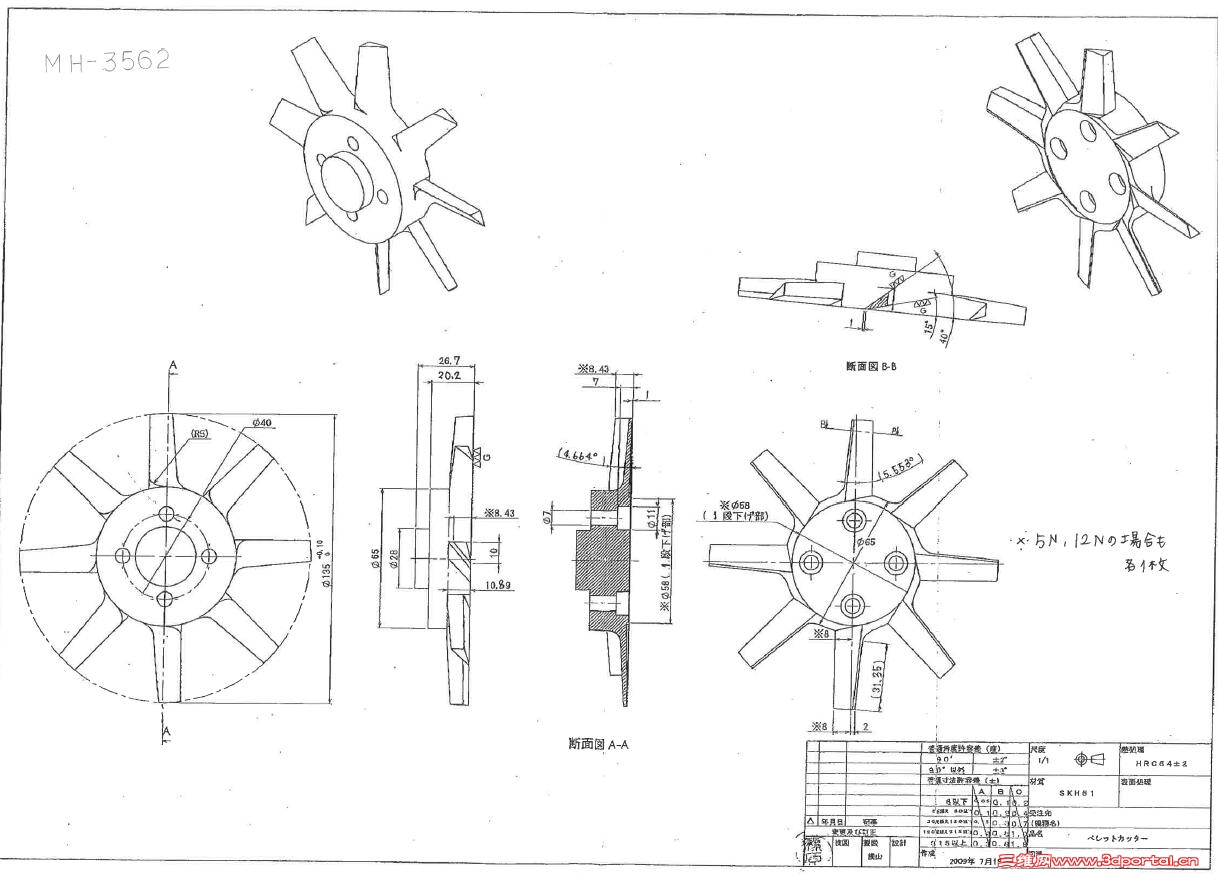

附图如何画成3D图,求助高手了!
0 Q, }" P1 l$ \' G: Y. s 70802115901.jpg MH-3562-8 カッター.pdf (161.49 KB, 下载次数: 15)

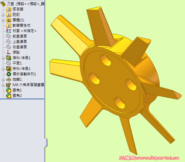

有些尺寸很模糊,參考了
. C# h$ E# M( z( C
/ y8 Y$ e1 B% R5 `' j9 m  K$ g
) o: ~' r0 I' v' t, @$ ~. ` 2.png

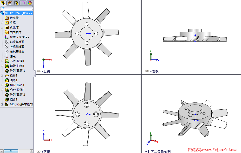

0 O; p: H/ k3 i7 z% i我画得复杂了,向梁大学习重新画了个。
, \6 Q' D' r1 V/ ?& B9 q2 X" j4 o: ]: k/ x. C: u
002.png 3 y# L' R6 p' m/ Y* ]
6 ]7 e+ `& V- v3 ]" \& K传上文件请梁大指正
- {# y2 \' [9 c$ r: N% t
. S4 j, r( P) c, w3 A 刮刀2012.rar (240.27 KB, 下载次数: 8)

相互研討就是,想法如附图.3 K9 k5 I( O; p' A7 ?3 z* P2 u6 H
! S; t  h3 A% l$ m, T* d  U8 L2 m: a& N3 o2 W- _- V& M. o
3.png 2 ]; D  D/ G; [! g

ryouss 发表于 2017-8-2 19:122 B# c. ]( ~) M# u+ k
相互研討就是,想法如附图.
4 l/ o* `- h/ t4 ]  j( y7 a若是要更精準,圖面應該標示剖面位置!
. _8 V/ a7 |" j1 d如此细致的分析,真的要像您学习

看仔細日文標註直徑58之台階應該是凹入的,而不是凸出吧?
点评
我看来看去都觉得是凸的啊。  详情 回复 发表于 2017-8-4 23:56

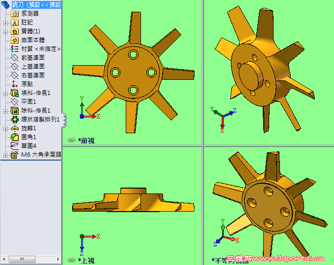

; ~* L: @, B3 p. p. W' M) h% x学习了,我自己的画法是从中间画起,结果画来画去都不得其法,我总认为用proe的曲面画法可能会简单些
发表于 2017-8-4 20:30:44 | 显示全部楼层 来自: 中国浙江嘉兴
zhanjq2008 发表于 2017-8-4 19:37
9 o; J6 q- \7 m+ a学习了,我自己的画法是从中间画起,结果画来画去都不得其法,我总认为用proe的曲面画法可能会简单些

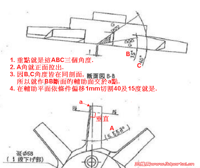

! g7 S' z4 Q1 w2 g4 B& r; L怎麼會是破衣或是砂鍋的問題呢??$ O  j& o# T8 E& |7 o: H" p
看來7#的提示還是沒理解,就給個文件參考了.* d9 S% P  [% H% L9 h
2 s, w1 f1 i* o- L4 r2 f 4.png - W# V( r/ ~. M7 S# R8 u
" P  V- ^( \0 X( l
刀盤.rar (289.74 KB, 下载次数: 10)

ryouss 发表于 2017-8-2 20:32  Y0 z$ L& B5 c
* [% _) T0 T3 q' ^5 [
我看来看去都觉得是凸的啊。

keilei001 发表于 2017-8-4 23:56& P% c  i/ G: Z- J
我看来看去都觉得是凸的啊。
. b$ S) n7 A) b/ k; x1 d1 l0 e樓主應該比較清楚了!" `% ~: O3 g/ K: V( K
刀盤若是在作平面切割,按機械道理,凹入是合理的.# [; ?1 i# g& {
