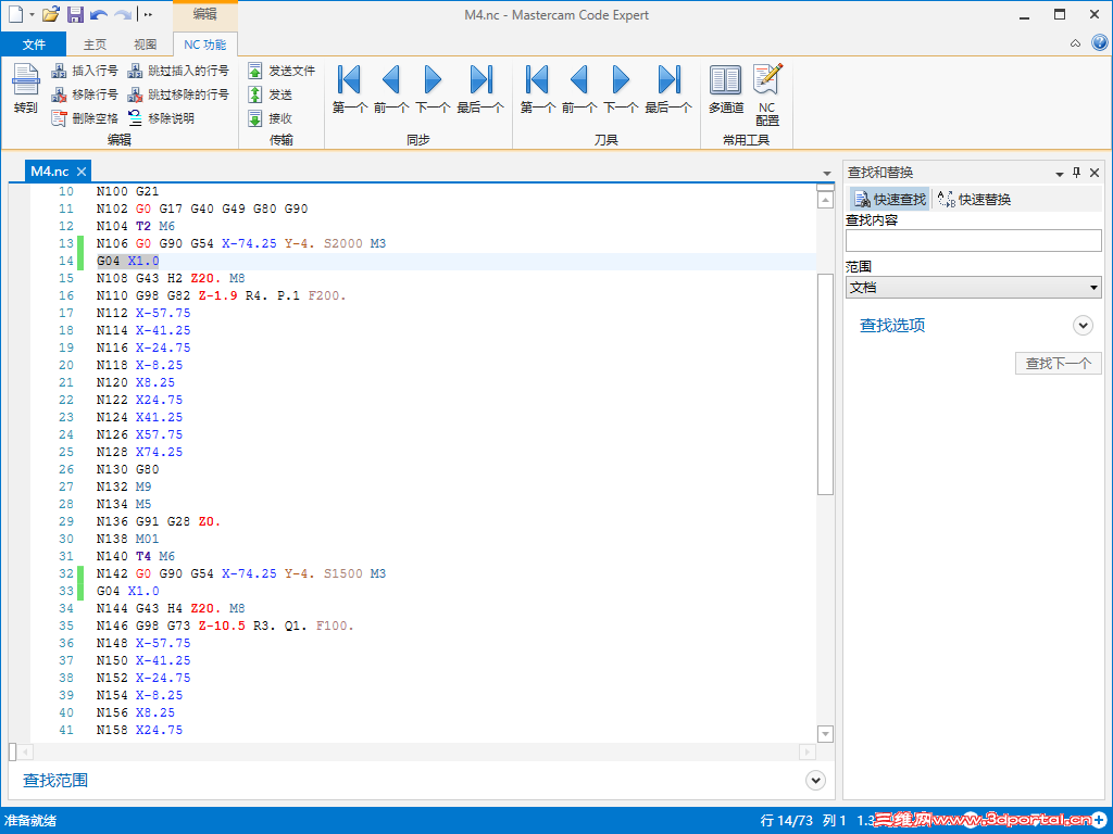

X9,默认FUN3轴,我想在后处理换刀后面加上 G04 X1.0 这个暂停功能,后处理摸不懂在哪里,来求高手帮忙,能指出在后处理位置最好了,拜谢! QQ截图20170803215913.png . P. E( h% P% b2 \+ D; f7 p5 \

发表于 2017-8-4 22:17:14 | 显示全部楼层 来自: 中国江苏无锡
增加G4X1.0 Generic Fanuc 3X Mill.rar (16.67 KB, 下载次数: 10)
 楼主| 发表于 2017-8-5 09:22:18 | 显示全部楼层 来自: 中国广东东莞
+ Y' |  b6 y& r  G谢谢,十分感谢!
 楼主| 发表于 2017-8-5 09:39:49 | 显示全部楼层 来自: 中国广东东莞
: m3 a; X: r6 G  B' p. [
真的非常感谢!!!我找到位置了,自己再加G00 X0. Y0. 也行了,真的很谢谢!!!
