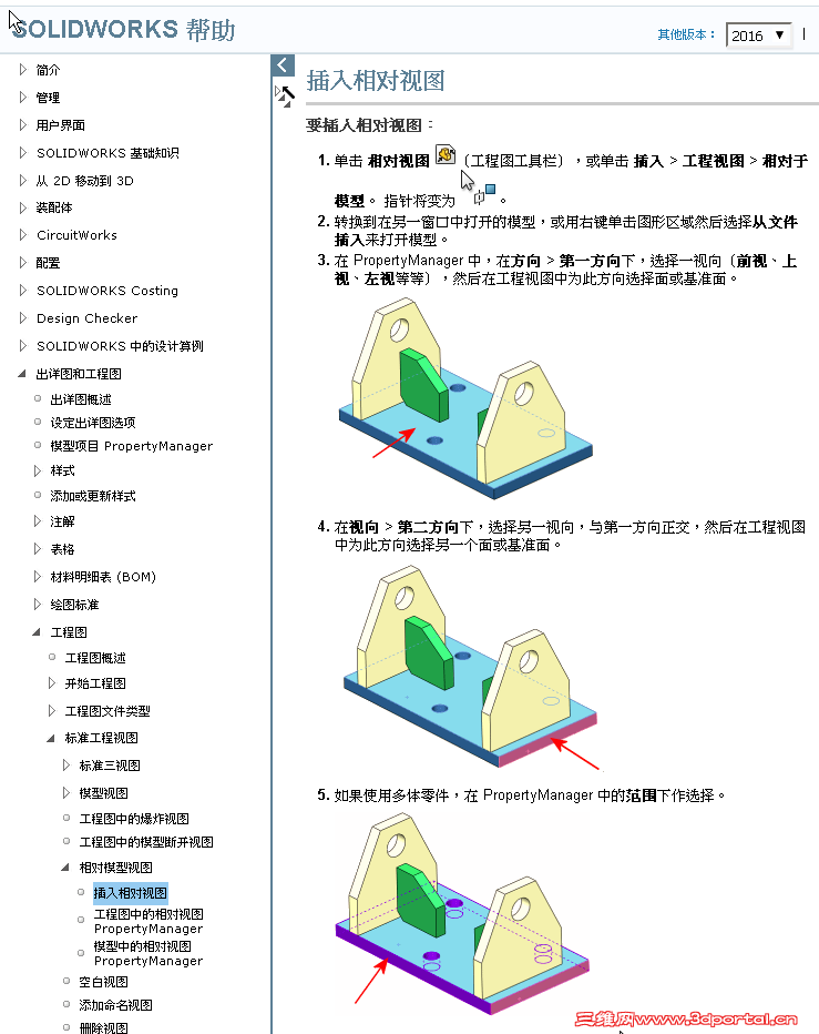

估计楼主的加精美梦幻灭了。7 S- R0 ^) N8 S# q: q: Q. J- [8 p; q
因为这做法是不会随着实体跑。$ V0 P# Q5 p7 ]' z
(即是说当修改模型后,如果实体的角度有变,“斜面正视”是不会跟随的)
5 X* q! ^7 |/ K! n- l% y, ~& G

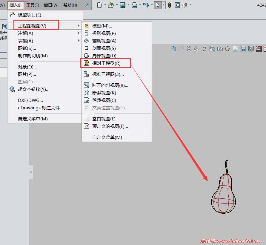

5 i" \) C' S3 `/ D9 e& e建议使用“相对视图”,见附图:
阿帕奇 + 3

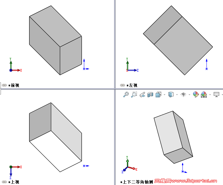

感谢大鹿哥的教学!
  e) k; C0 X# h/ ~为此特地画了个各方向都倾斜的模型做练习
. E# E! T3 |$ I# V9 s3 K5 n3 t3 X# h! T; E+ g% |  z4 S# ~* Q
在工程图中成功应用相对视图- G+ Q( o+ g0 [: Q$ W* ]
02.png 4 Q/ h8 Z2 b3 G3 T$ Q' J
但我把模型的角度修改后,再重新打开工程图时,原有的标注一闪而过,不见了3 k1 @; N7 B. j6 S' A( B
请大鹿哥指导指导
' ~: T( P- C' ]* P. W6 J# f 03.gif
! L. X: d2 r! ?0 k: h: T( v+ J( W
 楼主| 发表于 2017-8-9 14:57:46 | 显示全部楼层 来自: 中国广东佛山
本帖最后由 ydhuie 于 2017-8-9 15:45 编辑 ' s7 i: g. g5 S  B, |! H
* u1 R. r: b  D" Z真的,尺寸变没了~~不过还好图形投影没动,只是要重新标注一下

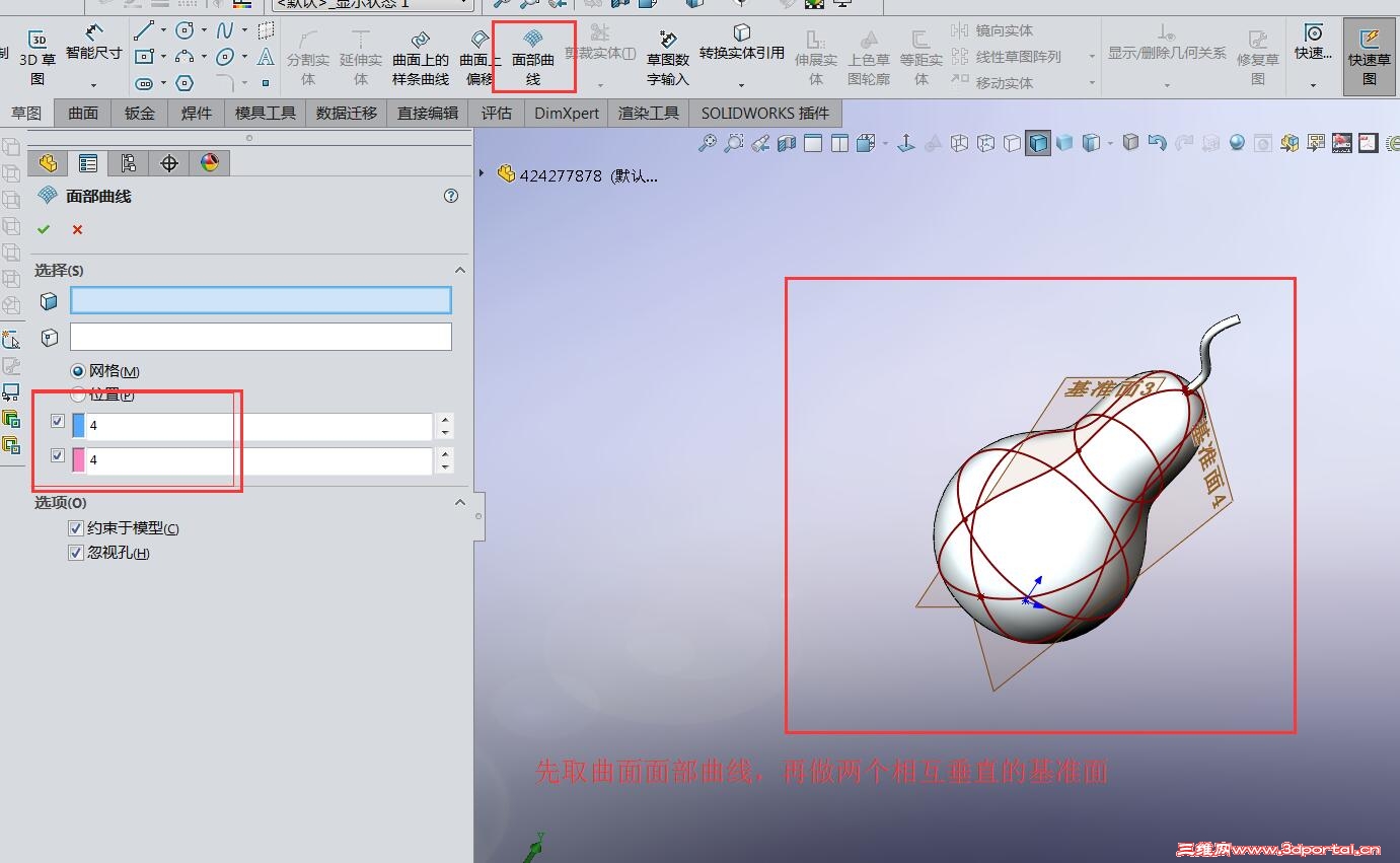

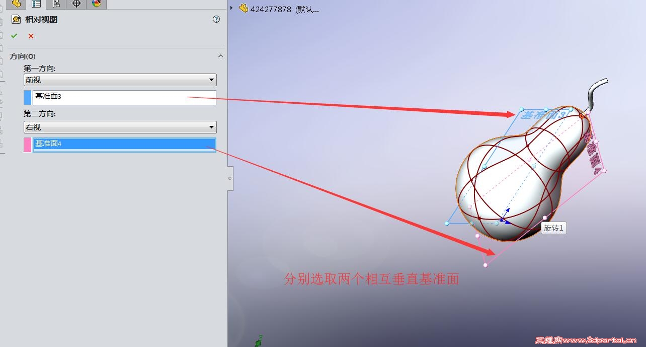

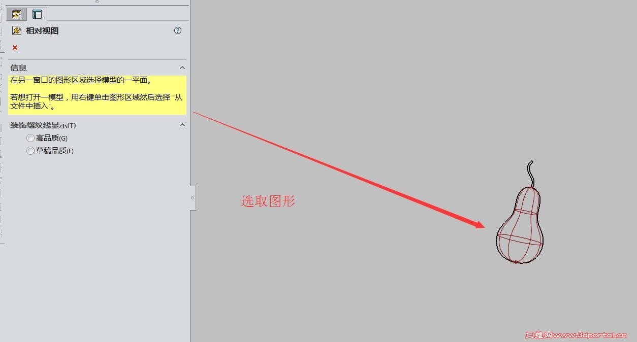

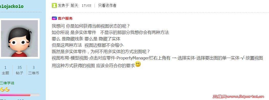

如果是不规则的曲面模型,比如倾斜摆放的梨子,该如何确实视图的方向呢?
 楼主| 发表于 2017-8-9 15:40:27 | 显示全部楼层 来自: 中国广东佛山
6 M& Z3 q  I6 U1 d, A# Z
SW2016 发表于 2017-8-9 15:076 b7 w* h% Z, I( J+ E
; H2 a6 j" J# M$ }  M  H5 i6 {用这种方法可以解决你的问题7 S! Y. Q. L8 Y3 ~; T' n; q
阿帕奇 + 3
发表于 2017-8-9 17:06:54 | 显示全部楼层 来自: 中国广东肇庆
ydhuie 发表于 2017-8-9 15:40( z( O% g, f8 K* w3 x& a
用这种方法可以解决你的问题
- c7 _1 C6 t- b( c2 {/ t
多谢老大的解答,是新建基准面吗?
发表于 2017-8-9 18:24:48 | 显示全部楼层 来自: 中国江苏苏州
大鹿 发表于 2017-8-9 12:09) L0 `9 ]" [2 U! k% o
估计楼主的加精美梦幻灭了。4 {0 Z) @0 h0 q, \$ y( c
因为这做法是不会随着实体跑。
0 }. G) ^( J' G% x( y; \(即是说当修改模型后,如果实体的角度有变, ...
  E3 V$ Y" r3 C* L$ R1 H) S& q6 f陆大厉害,您觉得9楼可以解决这个问题吗

发表于 2017-8-14 15:49:25 | 显示全部楼层 来自: 中国香港
wxg263 发表于 2017-8-9 18:24& w! p3 s6 m" J9 H. t
陆大厉害,您觉得9楼可以解决这个问题吗
8 @9 r/ ?0 z3 I4 q- X+ f插入模型項目
阿帕奇 + 3
