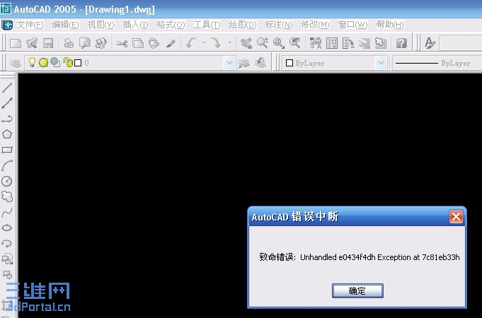

为什么我最近CAD2005突然就不能用了呢?我启动后出现附件的画面,请高手指点。谢谢!!!( i+ }4 r0 |& N$ P# u) ~% q

因为很久没用了,是不是因为我最近装了IVENTOR11?            感觉不像,咋回事??? :L :L
发表于 2006-10-23 23:05:27 | 显示全部楼层 来自: 中国湖南湘潭
可能较多:中病毒、硬盘有坏道、软件冲突、误删了文件等等。

我已经重装CAD2005了,为什么还出现这样的情况,以前还能用的。帮帮忙~~~~

我觉得可能是软件冲突,楼主可试试安装其它版本,2004较稳定。注意:卸载2005时要卸干净。

我已经重装CAD2005了,但还是出现一楼的画面。我公司使用的是2005的,所以在家也得按这个版本,所以恳请大家帮帮忙。

你装了INVENTOR 11,还要AUTOCAD 2005 做啥?
# g8 I6 G* [4 L! C7 u. JINVENTOR 11里不是自带 AUTOCAD 2007和MDT 2007吗

谢谢大家,我解决的过程是这样的:卸载INVENTOR11和AUTOCAD2005,再重新安装AUTOCAD2005,程序运行正常,现在看来是因为我安装的INVENTOR11和AUTOCAD2005之间有冲突。
