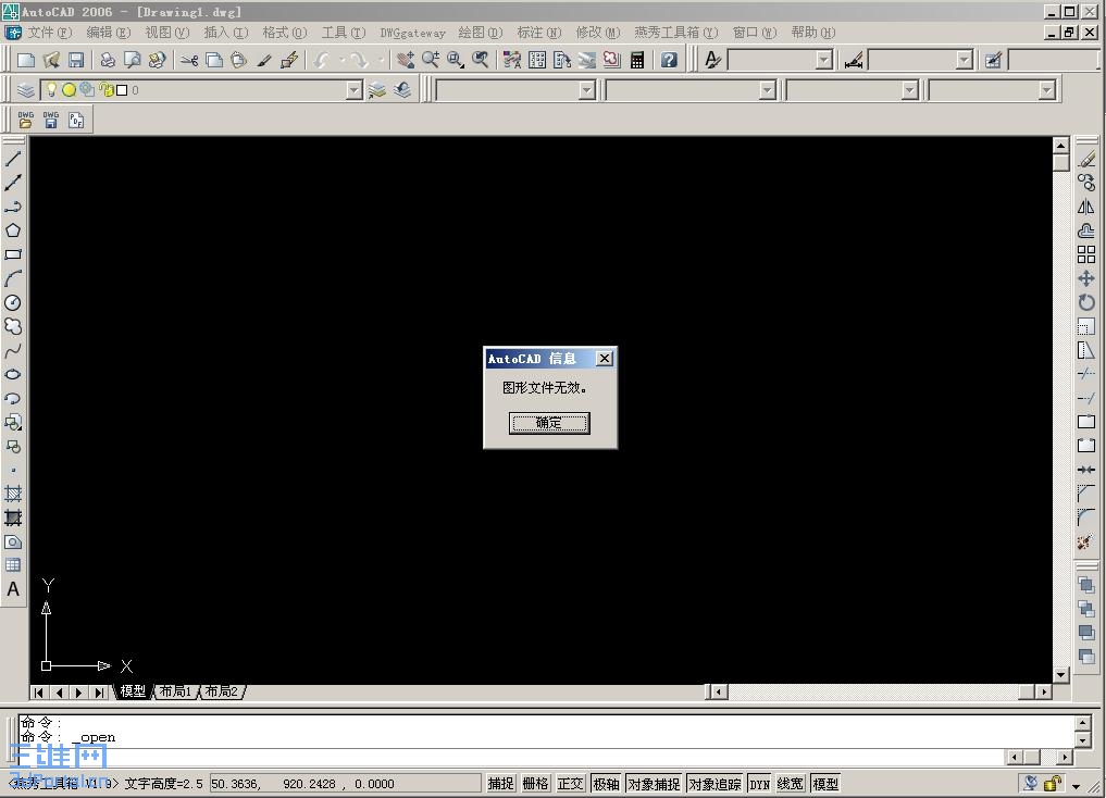

CAD2006的问题请大家帮忙解决以下:

这个问题是由于,这个2006CAD完全经由网上下载,注册也是下载了个注册机器注册的,我害怕是版权问题造成的,请各位帮忙解决一下,谢谢你们了
发表于 2006-10-24 09:59:53 | 显示全部楼层 来自: 中国辽宁丹东
也曾遇到过此种情况,但多数是文件本身的问题。建议楼主将文件上传,看看别人是否也有同样情况。

发表于 2006-10-24 20:04:14 | 显示全部楼层 来自: 中国
可能是版本不对应,你打开的文件格式是不是07版本的?
发表于 2006-10-24 20:32:30 | 显示全部楼层 来自: 中国江苏南京
这个大多数是2007版本在保存时没有改变保存的版本格式而造成的!; e5 }: N+ [7 k5 x# O; g6 n& r7 \! u
- F$ ~4 c) r3 }7 Y/ b+ N
所以用2007的朋友为方便他人应当将文件保存为2004或2000格式!. F7 d: P) F0 C4 C% _
  J1 l" X; s) c4 e- d4 j
2006版本默认的就是2004格式!* J$ ]! z" Y0 {- @2 q
( C$ @4 }5 T0 R" H, v/ H楼主可以用07打开重新保存为2004格式!

发表于 2006-10-24 23:21:19 | 显示全部楼层 来自: 中国重庆
文件版本不一样+ v  u' W# [( x, R6 o
文件版本的格式比绘图软件的格式高,比如图纸是用2007的格式保存的,那么在2006及以前版本打开时就会出现这个问题。  Y3 v& ~7 `& }* K; U
最好保存个低版本格式的,但是可能有些属性会丢失
 楼主| 发表于 2006-10-29 21:03:14 | 显示全部楼层 来自: 中国山西晋城
怎么保存成2004或者2000的格式呀

发表于 2006-10-30 20:18:28 | 显示全部楼层 来自: 中国重庆
原帖由 hanjinlong 于 2006-10-29 21:03 发表
' \  t( h% R$ Z怎么保存成2004或者2000的格式呀
' k1 k  s3 `) F在保存的时候,在输入保存文件名的下面有个下拉框,里面可以选择保存的版本,选择你想保存的版本就行了,不过有的格式可能会丢掉  z& n8 i( l- ?; q( ^9 W0 `
