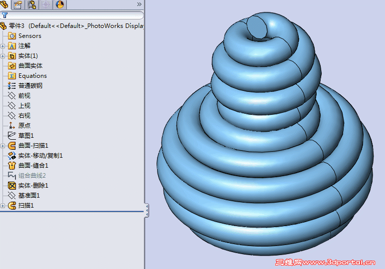

发表于 2017-8-12 10:45:57 | 显示全部楼层 |阅读模式 来自: 中国浙江杭州
特征建模
主题分类用于问题归类:
% p3 `3 s7 {' ?& \: T1 K/ i9 O% l& Y$ u5 ~1 i
如下图,有兴趣的朋友可以练练手,关键字:紧密% `. B7 `0 L. ]  u* u1 K+ O
(说明:方法来自闷神)$ B) n, h1 `/ B! c, k$ Q) y
1.gif ! R8 w( B" q7 l

发表于 2017-8-12 10:58:03 | 显示全部楼层 来自: 中国广东肇庆
球形弹簧进化版?
点评
可以这么理解 答网友提问做出的模型~  详情 回复 发表于 2017-8-12 11:37
发表于 2017-8-12 11:23:52 | 显示全部楼层 来自: 中国北京
漂亮
 楼主| 发表于 2017-8-12 11:37:44 | 显示全部楼层 来自: 中国浙江杭州
SW2016 发表于 2017-8-12 10:58; r& C( u' E! {& v% H* }+ b8 c
球形弹簧进化版?
( a+ G4 h6 u9 \' J可以这么理解
3 x. p& H& p/ m. z2 U$ r2 ?9 \答网友提问做出的模型~

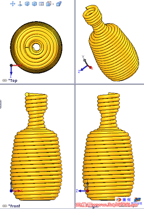

发表于 2017-8-12 13:50:15 | 显示全部楼层 来自: 中国香港
俺在专门店看过
; K# _9 F) E* W' c. |8 u, _/ _ 12030122440424b3a872cdb6fa.png 1203012244ee0eb41dc23cbb80.png
: n9 c! `8 d" V" t
点评
谢谢鹿仙关注~ 做得真是工整,俺那个还有待提高  详情 回复 发表于 2017-8-12 14:26
 楼主| 发表于 2017-8-12 14:26:23 | 显示全部楼层 来自: 中国浙江杭州
大鹿 发表于 2017-8-12 13:50& d8 E; k; ~& }) G
俺在专门店看过
: T0 j  c2 n7 J4 Z6 ]9 X谢谢鹿仙关注~% ?1 L9 k0 P0 w/ ^& _  _
做得真是工整,俺那个还有待提高

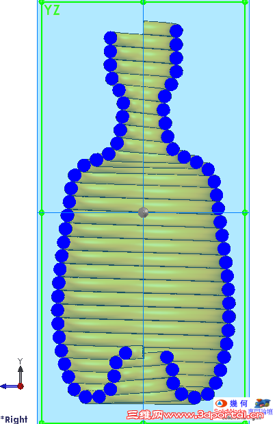

发表于 2017-8-12 14:31:33 | 显示全部楼层 来自: 中国广东肇庆
22553711 发表于 2017-8-12 14:26/ P* V% I  h( M7 b# D
谢谢鹿仙关注~& _7 F  L/ j& L" X( k
做得真是工整,俺那个还有待提高
3 A, k" U) f' _3 o- b我猜的:用闷大球形弹簧的方法,在样条曲线上画一些等长的线段,然后就是然后了。
点评
正是如此  详情 回复 发表于 2017-8-28 18:06
 楼主| 发表于 2017-8-28 18:06:41 | 显示全部楼层 来自: 中国浙江杭州
SW2016 发表于 2017-8-12 14:31' k* k' f8 O4 |4 u
! B8 G! }8 T# L; U( q正是如此
