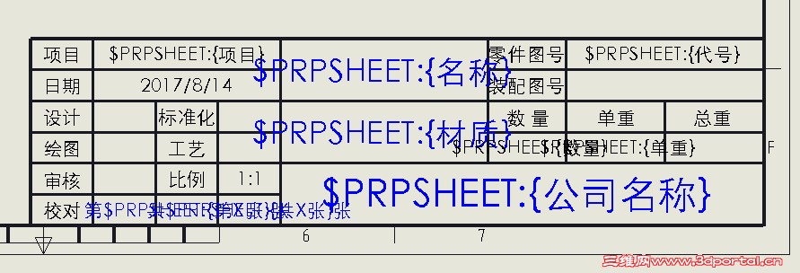

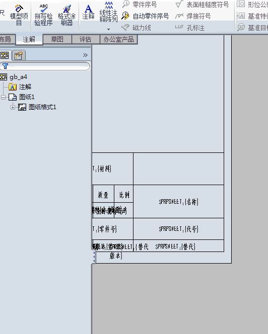

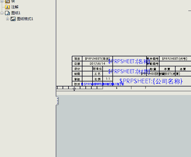

( r; I3 C. K4 v- z在工程图中编辑图纸格式,把注释链接到属性。
: J7 D9 }9 a; C$ z发现$PRPSHEET字样有些是黑的,有些是蓝的,我不懂这两种颜色有什么区别,请大家指教。
. a+ E4 N* R" i- r! R另向大家请教一个比例显示的问题:
' X& A( g! i4 J5 v标题栏中的比例已经链接到图纸比例,插入模型视图后再更换图纸格式,- I, b7 r( q$ J2 T
比如把A4换成A3,再把图纸比例换为自定义比例,标题栏中显示的比例并没有跟随自定义比例更新。7 j& E4 T4 |& N
谢谢大家!

 楼主| 发表于 2017-8-14 18:58:59 | 显示全部楼层 来自: 中国广东肇庆
请大家看一下上面的图,标题栏中有数量、单重和总重。
3 S+ Q1 E: L& `8 @9 H+ w如果只是一个零件而不是装配体,那么如何把总重链接为单重X数量,也就是在标题栏中如何自动计算并填写总重?8 ]: u, M5 I0 V3 N  {& Y$ e" C
还望大家赐教,谢谢。

点评
还有,我用软件自带的工程图模板编辑图纸格式,用相同方法链接到楼上图中同一属性,结果字体是黑的。 [attachimg]2318964[/attachimg]  详情 回复 发表于 2017-8-14 21:33
其他黑色字体的和蓝色字体的操作方法是一样的。  详情 回复 发表于 2017-8-14 21:12
多谢28大指教,都是在编辑图纸格式时点击链接到属性产生的,在使用上也看不出有什么不同。 可能我对属性的认识不正确,操作上也可能有问题,请28大多多指教! [attachimg]2318961[/attachimg] 从效果看也能正  详情 回复 发表于 2017-8-14 21:08

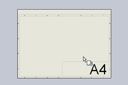

发表于 2017-8-14 21:32:18 | 显示全部楼层 来自: 美国
看動畫,keilei001大大好像不是在“編輯圖紙格式”內進行屬性鏈接的。; `2 M- d9 O5 |7 o' M
俺一般工程圖的屬性鏈接都是放置在圖紙格式內的。# i; ~+ s/ K7 @: V
如方便的話,可否上傳您的工程圖模板。

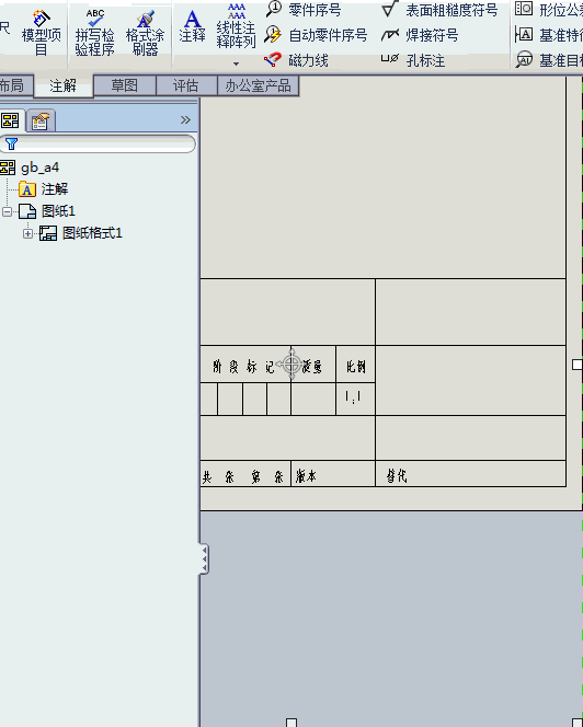

点评
把工程图模板和图纸格式文件传上来,期待28大解惑,顺带帮我看看还存在什么其他问题,谢谢 2012的  详情 回复 发表于 2017-8-14 21:40
 楼主| 发表于 2017-8-14 21:33:59 | 显示全部楼层 来自: 中国广东肇庆
287636713 发表于 2017-8-14 20:39
7 O$ F+ N: k7 G顏色不同。3 |+ h$ ^1 ?7 x" a' @: L
是不是有的是“人肉填寫”的,有的是“屬性自動鏈接”的.* |8 d4 o5 L4 L4 y
圖紙比例(針對的好像是圖頁)與自 ...
3 r5 y& _4 t6 r
还有,我用软件自带的工程图模板编辑图纸格式,用相同方法链接到楼上图中同一属性,结果字体是黑的。; W  i8 R- U* ?# R
) p- S9 e8 X8 G
41.gif / ^/ {; i1 A) h/ ]# ]

发表于 2017-8-14 21:42:56 | 显示全部楼层 来自: 美国
俺是這樣的: Animation.gif

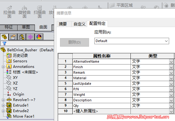

) F; t. o9 R7 h% C1 f) q0 d9 G, H8 Y一般來講:8 G$ U5 N5 ?$ c+ E  B

 楼主| 发表于 2017-8-14 22:03:40 | 显示全部楼层 来自: 中国广东肇庆
287636713 发表于 2017-8-14 21:57/ W% }8 d% j- x( a7 c
一般來講:
9 F% N: y+ e. I* s: K工程圖內的屬性來自於零件及裝配(如材質,單重,總重),一般很少會在工程圖內設置自定義屬性 ...
1 C4 y3 {- X4 m0 l3 |; s
嗯,我试过不在工程图中加上这些属性名称,即使零件有相关属性在选择框内是不显示的。
& q( p7 P, u9 \相关属性没显示,也就无法点选。

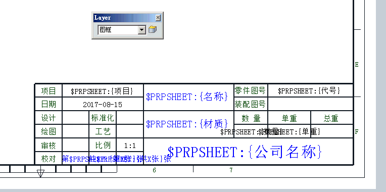

发表于 2017-8-15 10:40:25 | 显示全部楼层 来自: 中国香港
放在不同顏色的圖層, 文字當然會有不同的顏色, 與什麼的屬性/做法/模板/操作.....通通無關.+ ~2 y, W  t7 `% G

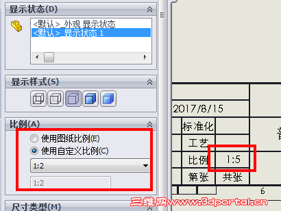

 楼主| 发表于 2017-8-15 12:15:18 | 显示全部楼层 来自: 中国广东肇庆
本帖最后由 keilei001 于 2017-8-15 12:25 编辑 - j( k& ]. I/ F6 D8 z' B
Francis 发表于 2017-8-15 10:40! [% }2 X7 P6 o% J0 }8 n4 k( R
5 R) W7 V* ?* h- J4 o好久没见闷大在三维出现了,多谢闷大指点。/ G  {5 ]7 q" s: B! e+ `! y
这个是学闷大在工程图中搞一图多格式,注意力都跑到属性那里去了,真没想到是图层的问题。
1 ?) @- x% C: r再向闷大请教:插入了模型视图、更换图纸格式,调整了图纸的比例,标题栏中比例如何自动更新?+ @. z) g. e0 L2 p

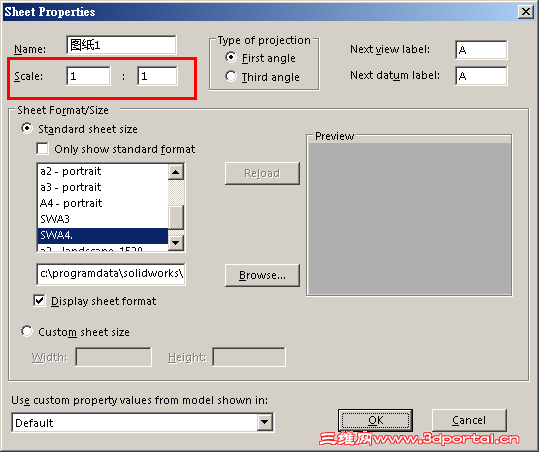

发表于 2017-8-15 12:44:33 | 显示全部楼层 来自: 中国香港
keilei001 发表于 2017-8-15 12:15. L9 H4 R8 ]; A' i, ]
  U$ o; d, i" `  s- P7 d这个是学闷大在工程图中搞一图多格式,注意力都跑到属性那里 ...
6 G+ ?+ Q! U( [9 I) g9 y1. 工程圖模板, 不需(也不必)存在圖紙格式, 面對同一的標準(或客戶), 一個模板文件配合多個圖紙格式文件即可., v5 n4 z/ G  R% y
2. 圖中的設定是"某視圖的自定義比例", 而非"圖紙比例", 當然不會自動更新.
, ^0 s. k0 r, ^( a& [8 C3. 修改"圖紙比例", 應該對著下方的圖紙標籤按右鍵, 在圖紙屬性內修改.
# Y7 v# _% g( p* j7 F0 Q
# ]' v8 e+ S0 X' n; ~沒可能牛家村因其中一名牛姓的村民改姓馬而變成馬家村吧.9 ]( g* O8 x3 M2 w
