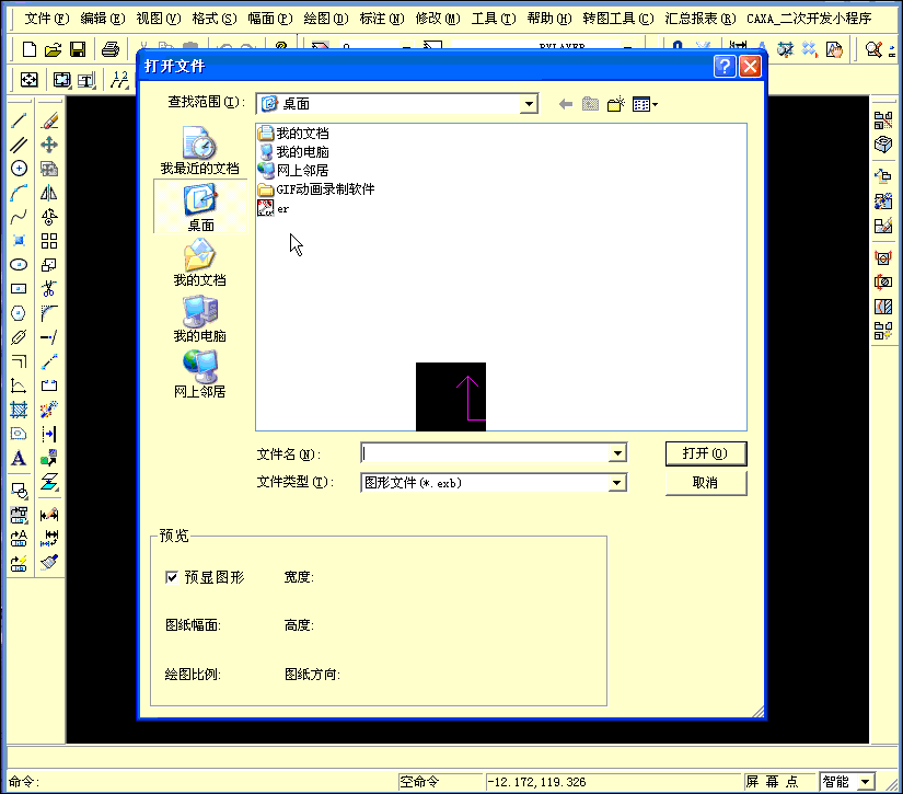

发表于 2007-4-28 15:48:17 | 显示全部楼层 来自: 中国山东淄博
以下为网上公布的一个小程序,希望对你有用!
/ K. @9 j/ r  p% Q1 G  @' |
. v1 b8 W) ?+ ^6 W* q[ 本帖最后由 zcp68941125 于 2007-4-28 16:01 编辑 ]
1.part1.rar
1.91 MB, 下载次数: 201
1.part2.rar
737.17 KB, 下载次数: 142
