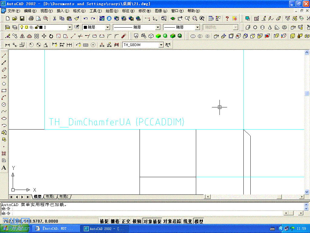

在打开图纸时,无法看到标注.是否缺点东西,; H3 M6 L1 X1 a) n' A- B
调用程序时出现以下错误:$ p/ F$ z) O1 j# w- |
(正在重生成模型。
  l3 ^* l+ i' Q; n  ?8 A+ y1 c; 错误: LOAD 失败: "acadiso"1 C4 \) \( O: C6 t( f) Q4 M. x
AutoCAD 菜单实用程序已加载。). S2 i4 W7 \) A* |, i; d
请高手指点.) o7 L) W8 e  ~6 w7 k6 h( y
急盼!!!!: J- I  Q4 c  p$ v' G; K. J

发表于 2006-10-24 12:31:12 | 显示全部楼层 来自: 中国上海
是否是缺少相关字体库的原因
 楼主| 发表于 2006-10-24 12:34:39 | 显示全部楼层 来自: 中国四川攀枝花
我也觉得,但不知道在哪里找,别人的能看到,我把别人的字库全拷备也不行,是不是缺LISP程序哦.
发表于 2006-10-24 13:15:51 | 显示全部楼层 来自: 中国浙江杭州
我那天也碰到张这样的图,最后把图里字体改了才看出
发表于 2006-10-24 13:26:59 | 显示全部楼层 来自: 中国浙江宁波
是不是你的字体小到看不到呀
发表于 2006-10-24 14:51:50 | 显示全部楼层 来自: 中国江苏常州
字库不对!重新选字体!
发表于 2006-10-24 15:26:25 | 显示全部楼层 来自: 中国浙江绍兴
楼主没有装清华天河CAD软件,装一个吧!
 楼主| 发表于 2006-10-24 16:06:13 | 显示全部楼层 来自: 中国四川攀枝花
不对哦!我那台电脑没有装清华天河CAD软件,也能打开呀!
发表于 2006-10-24 16:51:40 | 显示全部楼层 来自: 中国黑龙江哈尔滨
应该是没有字体的原因6 E7 N1 G! T) M/ l$ y  v8 K" V; L
1。用mo 察看属性命令看一下标注样式,文字样式。+ S+ \5 l0 O$ a
在这里看能否修改
0 j# u- f+ z# ^/ G# x# M2。添加和字库路径对不对
