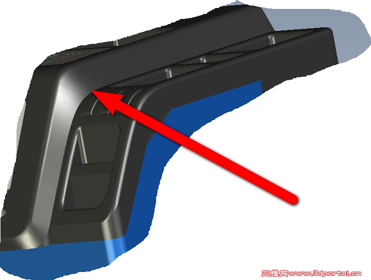

[求助] 大伙帮忙看看这个倒角怎么做出来,谢谢
发表于 2017-8-17 09:30:07 | 显示全部楼层 |阅读模式 来自: 中国上海
安装
主题分类用于问题归类:

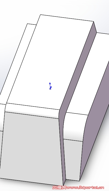

箭头所指处的倒角不会弄啊,有好的思路吗?谢谢了; O6 ~0 Z4 U7 m3 g7 Z: t7 x

发表于 2017-8-17 09:44:18 | 显示全部楼层 来自: 中国浙江嘉兴
) g9 W+ Y# R2 j# L2 a- l3 D
. S& O# c( H$ O9 \8 v楼主提供的模型与图片不一样。模型中的立面变斜面可以用拔模& L; U' a0 e, _1 Y, ~
" d# v" a) V, f7 ^5 A
" [1 Z( X  |( X% H0 s5 D3 y+ M5 y: I3 D  F! c' `
' |& j6 K6 J2 a, {
 楼主| 发表于 2017-8-17 09:51:14 | 显示全部楼层 来自: 中国上海
licoolicoo 发表于 2017-8-17 09:44* A9 l) D% m4 G3 C& l% ]
4 `. ^( m- J% }' k
我也没有模型,只是拿到一份图,拔模也不行,以底面为中性面,就变成这样了
点评
以底面为中性面,那就是以底面开始倒角,  详情 回复 发表于 2017-8-30 09:10

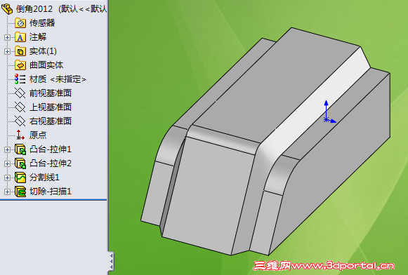

发表于 2017-8-17 10:56:46 | 显示全部楼层 来自: 中国山东烟台
是这个样子吗. h/ i* O0 O9 k: Y9 M+ [3 X1 F  R
倒角-1.rar
164.32 KB, 下载次数: 5
 楼主| 发表于 2017-8-17 11:12:18 | 显示全部楼层 来自: 中国上海
txz1314 发表于 2017-8-17 10:56
% T0 J% o# y4 w% w4 h是这个样子吗
4 X: U, m! y1 _( y) V
大哥,你是什么版本的SW,我14的打不开,看你图片的样子,像是对的,可以的话,能录个屏幕视频吗?谢谢啦,
点评
电脑没装屏幕录制,我的是SW2017SP3.0。对的话还可以用曲面做,如图。你思路错了,这个用倒角或拔模是做不出来的。  详情 回复 发表于 2017-8-17 18:53

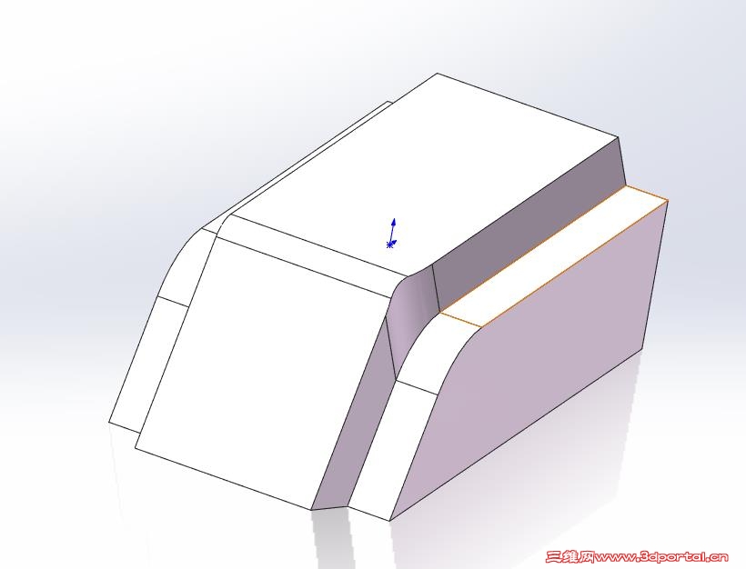

发表于 2017-8-17 18:53:01 | 显示全部楼层 来自: 中国山东烟台
木易小生 发表于 2017-8-17 11:12
7 a$ C( q9 U/ o- X- f0 v大哥,你是什么版本的SW,我14的打不开,看你图片的样子,像是对的,可以的话,能录个屏幕视频吗?谢谢啦 ...
2 N# V. h! N" S( Q+ k
9 D, S' q' m+ {+ F9 {

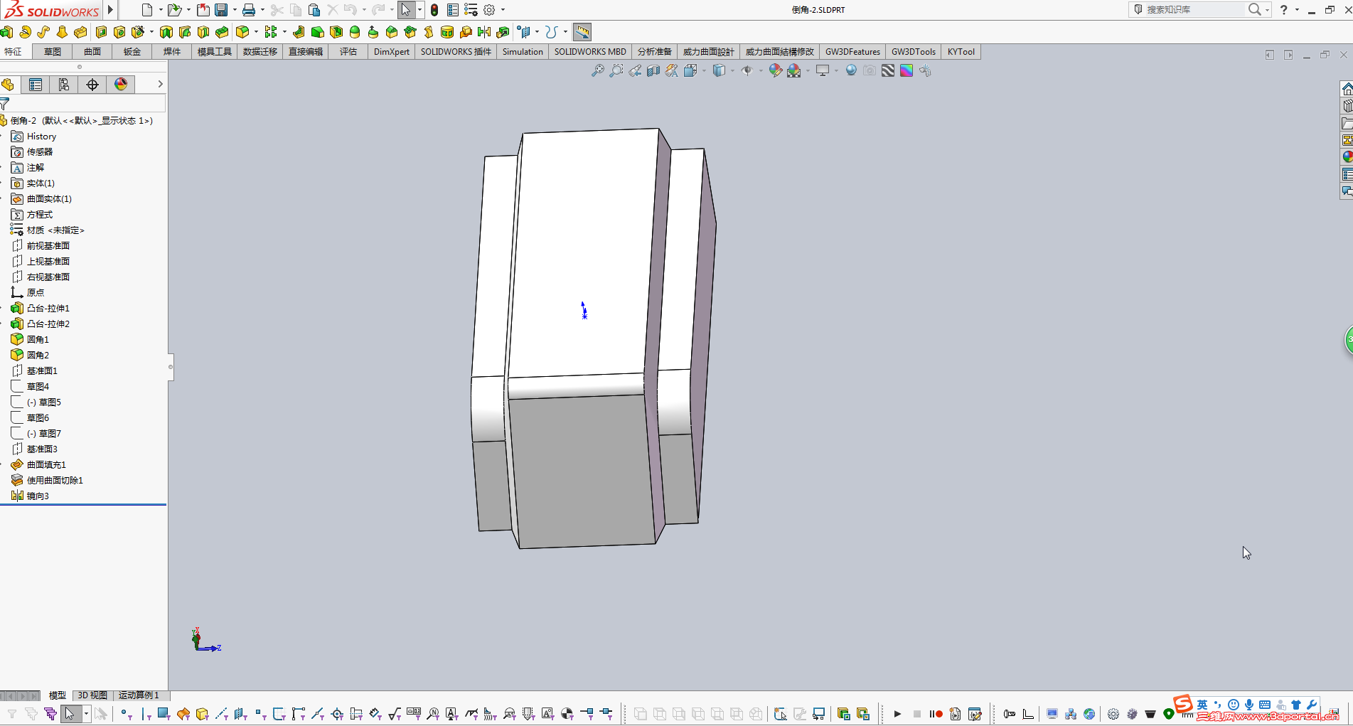

发表于 2017-8-17 20:59:32 | 显示全部楼层 来自: 中国广东肇庆

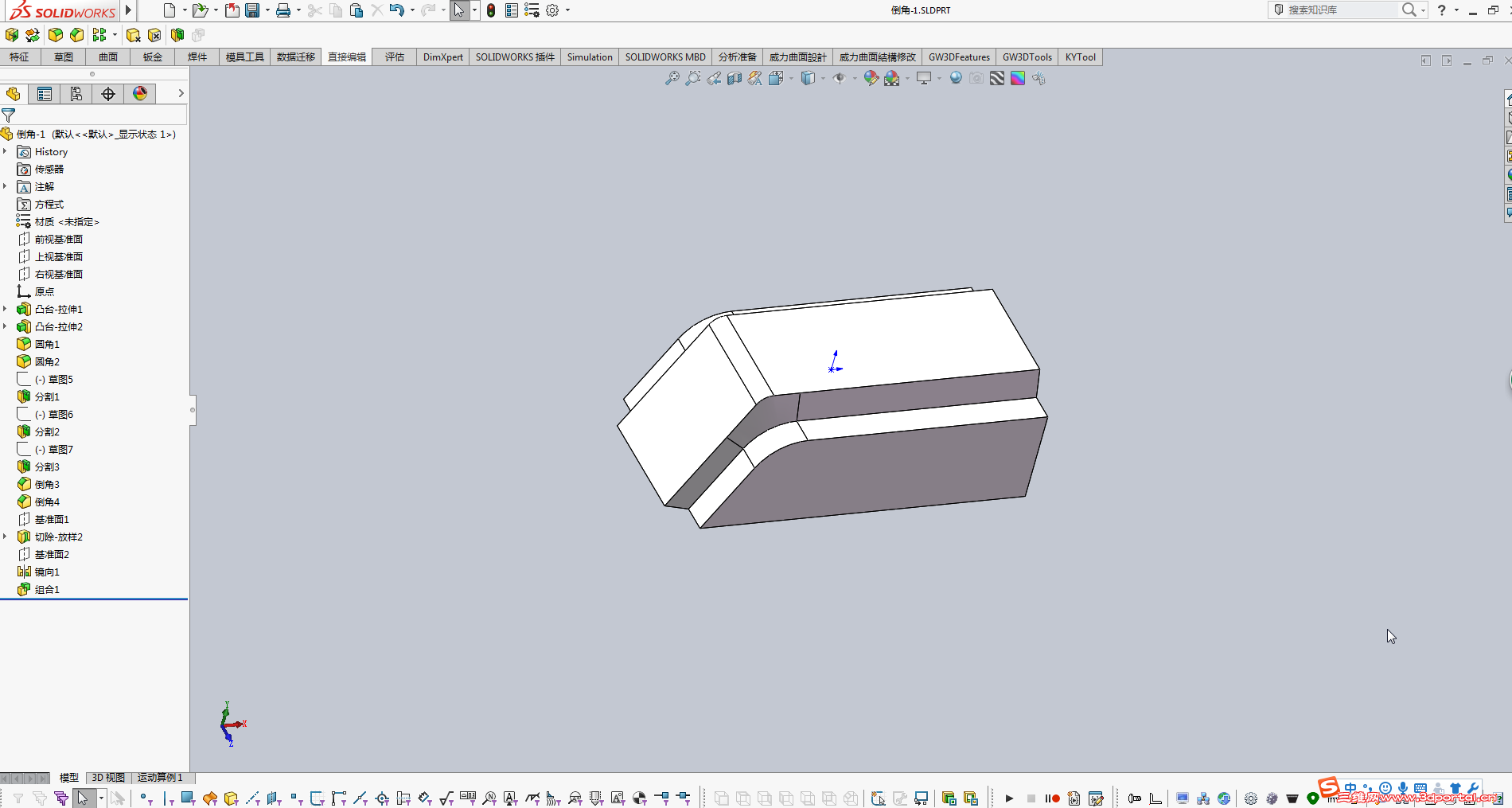

本帖最后由 keilei001 于 2017-8-18 17:43 编辑   o) L3 c- t/ Z* e: X) C& K  d3 m( D
8 T- }" u# \4 z3 f) w' Q( ~我用扫描切除方法
  B0 L) j" V7 B# `) R
, l  c: V7 K) V. V0 e9 l( q 2017-08-17_204217.png
& x) L! o6 u% Q
( M- [( i0 M) D, U

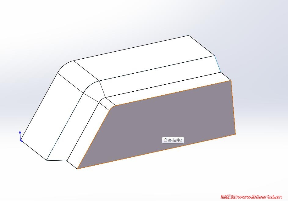

发表于 2017-8-18 09:00:37 | 显示全部楼层 来自: 中国香港
keilei001 发表于 2017-8-17 20:59
% q* b6 r" U2 R6 W' E+ `. n我用扫描切除方法,传个part供参考。

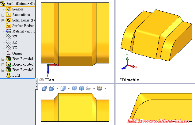

. R+ @2 k3 w9 X- E2 o向keilei001兄學習, 做了一下.
5 ~* Y0 Q. J  H) @! ^- U0 Q SNAG-0003.png , v' C/ S3 J  d: N: h! A( |8 X
% L( b- t/ t* P1 j- i% Wps: 這應該不是樓主所述的倒角, 也不是拔模, 而是造型.

Francis 发表于 2017-8-18 09:00+ _2 I& d% E' o' b. g
, a7 i1 ^8 R7 `/ D6 d, }3 A4 C/ ^, O( i
还是闷大的画法简单。

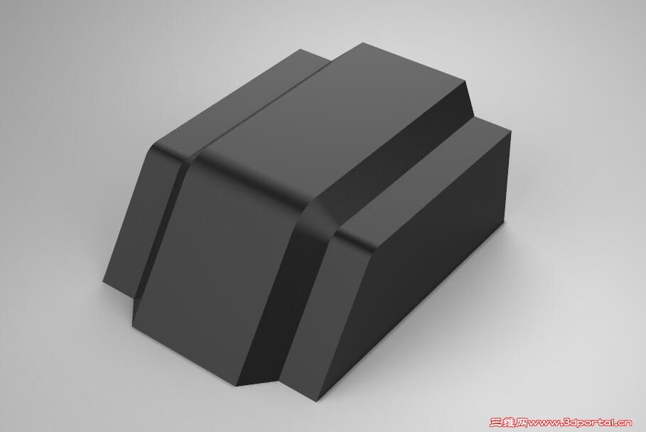

发表于 2017-9-5 14:56:38 | 显示全部楼层 来自: 中国四川成都
不长用曲面,具体办法实体等距后曲面输入角度然后补缺口缝合
发表于 2017-9-5 15:16:36 | 显示全部楼层 来自: 中国四川成都
本帖最后由 596287 于 2017-9-5 15:20 编辑 7 O; B. Y1 Z, g$ _# `. l" b5 z
) E3 H4 e4 K: K( c/ @1 [+ l
参考楼上意见重新整理了一下
