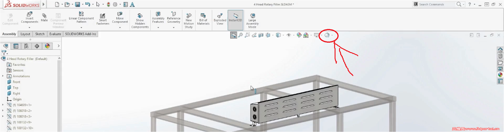

[求助] 这是新功能演示视频上截图,请教各位这个图标如何调出。谢谢!
发表于 2017-8-18 19:37:26 | 显示全部楼层 |阅读模式 来自: 中国广东珠海
钣金
主题分类用于问题归类:
! N. o& q  Z3 |, Z7 Nhttp://www.solidworks.com.cn/sw/industries/sheet-metal-industrial-equipment.htm

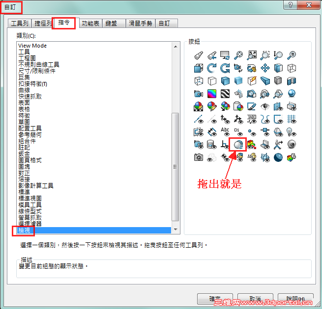

发表于 2017-8-18 22:48:58 | 显示全部楼层 来自: 中国台湾
) I8 A: `$ }' f: H9 Z$ ^- T: @% c) o4 c; v- E5 [+ o6 t9 b
) N+ r1 Z4 m6 G6 H. C 2.png 6 W  q0 X, Z- Y, P
