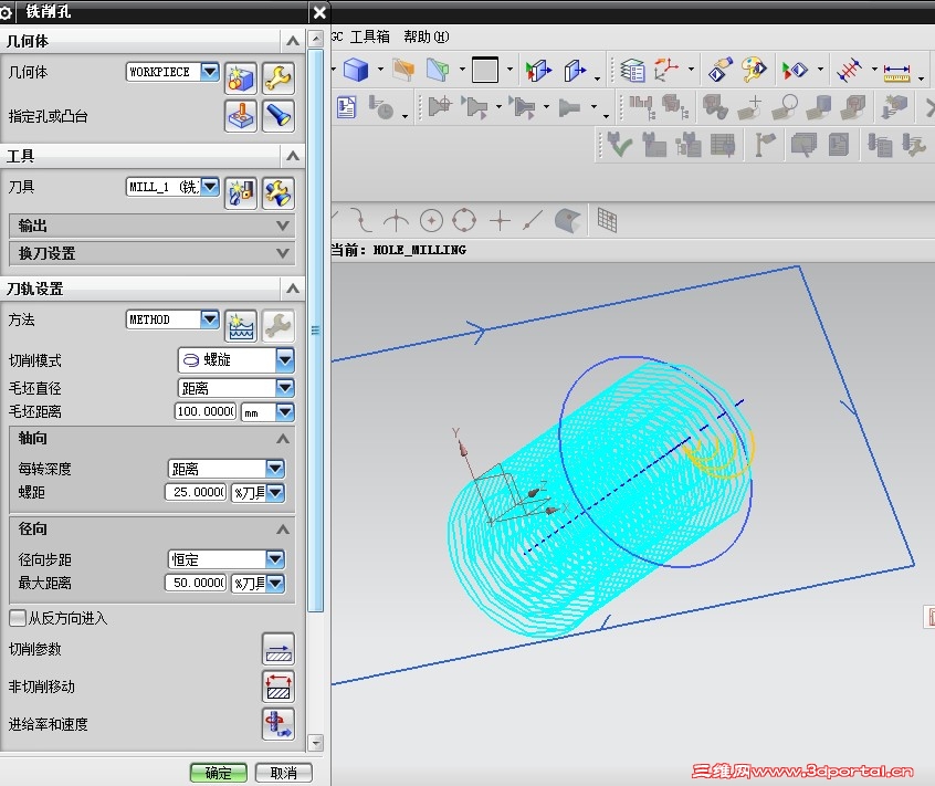

发表于 2017-8-19 22:09:48 | 显示全部楼层 |阅读模式 来自: 中国浙江温州
如题 反正我是没有搞出来,要分好几条刀路做

 楼主| 发表于 2017-8-21 21:41:58 | 显示全部楼层 来自: 中国浙江温州
算了,你们可能没有用过,我也表达不清楚.用过的人可能会知道的,就是用一把小刀就可以分多次从里到外,从上到下铣到位,当然是只做一条程序
发表于 2017-8-21 22:48:01 | 显示全部楼层 来自: 中国河南洛阳
o0o0o3000 发表于 2017-8-21 21:41
1 P: C+ P$ _8 I9 l- w算了,你们可能没有用过,我也表达不清楚.用过的人可能会知道的,就是用一把小刀就可以分多次从里到外,从上到 ...
) g3 w* y1 u: Z+ G* [1 ^自己试试“全圆铣削”和“螺旋铣孔”两种刀路,看那种是你想要的~~
发表于 2017-8-22 14:48:24 | 显示全部楼层 来自: 中国辽宁鞍山
挖槽
 楼主| 发表于 2017-8-22 20:27:57 | 显示全部楼层 来自: 中国浙江温州
楼上的思路不错,等我试一下,
 楼主| 发表于 2017-8-22 21:02:39 | 显示全部楼层 来自: 中国浙江温州
进退刀次次数还是太多,能用!!

发表于 2017-8-28 10:10:10 | 显示全部楼层 来自: 中国广东佛山
这个好像没什么难的,直接外形参数都能走啊,分层铣削、螺旋下刀。你这个软件不是Mastercam的?

发表于 2017-12-18 23:27:40 | 显示全部楼层 来自: 中国江苏无锡
LGLFLGLF 发表于 2017-8-28 14:00 static/image/common/back.gif
, V% P+ F8 n2 {1 M你想要这种吗?
9 j  Q9 L1 a/ `8 a. I. j
xy分层 不就好了吗$ s+ S$ w! o$ S$ g) Y: H- T/ W

发表于 2018-11-13 22:00:13 | 显示全部楼层 来自: 中国广东深圳
XY分层呀 骚年  全圆销铣     UG付加刀路
