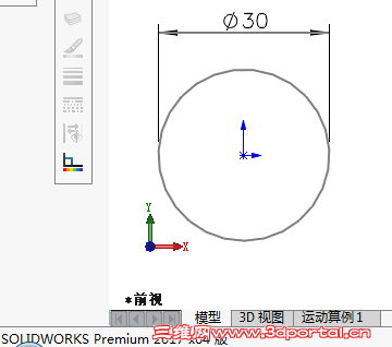

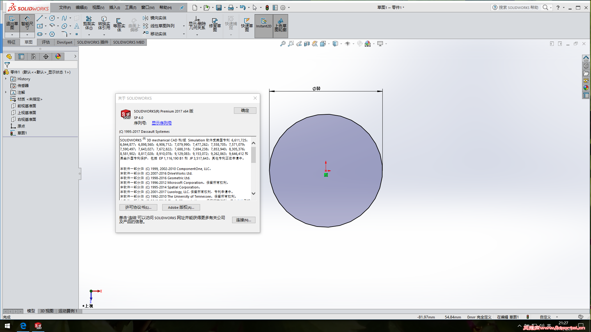

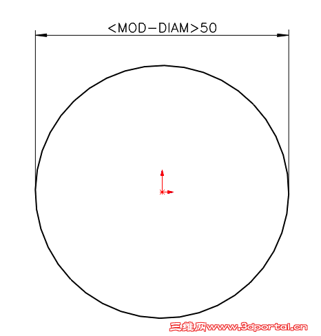

[已解决] 新装了个2017SP4,直径标注Φ变成了<MOD-DIAM>,求各位支招
发表于 2017-8-20 18:26:04 | 显示全部楼层 |阅读模式 来自: 中国广东肇庆
安装
主题分类用于问题归类:
' Y& X% m0 u- H$ ~4 V, G, K3 r) e/ c) m; {6 y
新装了个2017SP4,Φ变成了<MOD-DIAM>,请教各位如何解决?* O& l' [. M! ]& w. Z3 E
: D9 k* M6 ^* ]  _

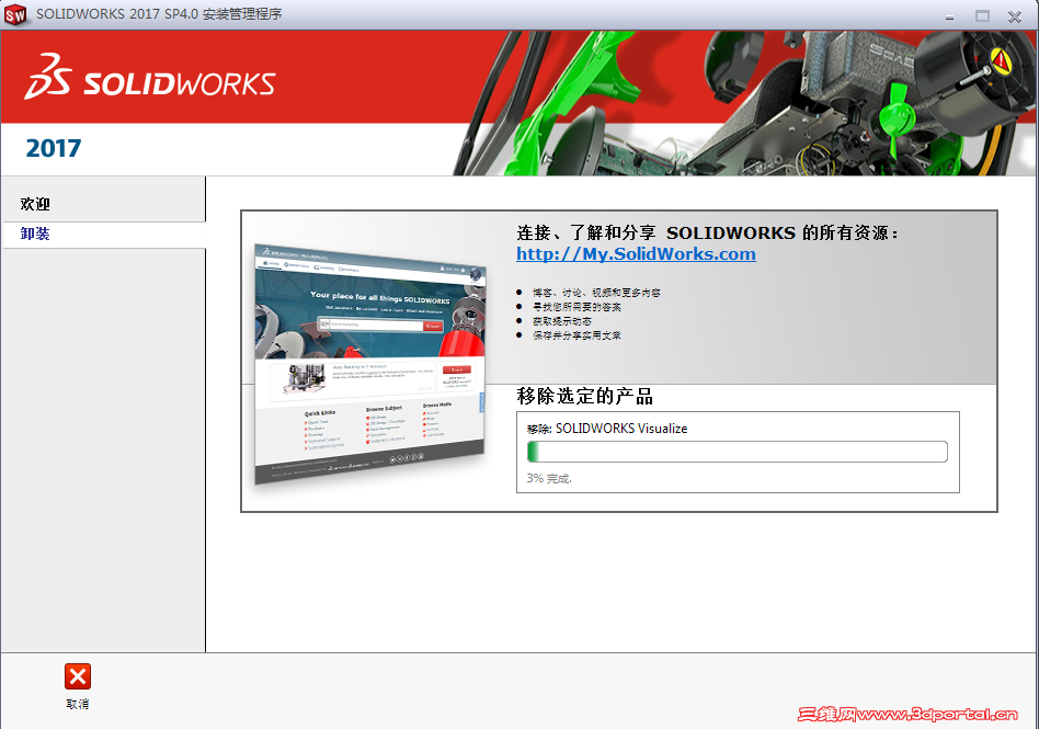

5 H7 }# y+ S! }. H4 B" T! `+ y不折腾了,卸载。" Y6 d. H6 Q  w
3.png . v  V/ }! R/ s
3 b- y- z& Q+ d* F3 w, ?( x' Y% _" I6 |5 _* f5 Y0 t; u% b" z+ \3 z
  x9 \) I3 p0 m9 i+ I
# ~' `! C- o  u4 {7 ~  L4 X8 j( Y* s2 q& `/ K! W/ }& W! P
2 [; J1 ]! G  j( e+ n
! C3 V- o6 a/ w: T, w7 `
 楼主| 发表于 2017-8-20 18:33:22 | 显示全部楼层 来自: 中国广东肇庆
重启软件、重启电脑,依然如故。
 楼主| 发表于 2017-8-20 19:12:57 | 显示全部楼层 来自: 中国广东肇庆
重新安装还是不行,看来要放弃2017了。

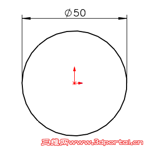

. h# D+ _5 a4 v4 |没发现你的问题。
 楼主| 发表于 2017-8-20 21:54:33 | 显示全部楼层 来自: 中国广东肇庆
  D* L* N: Y/ p: P( t
liuxdliuxd 发表于 2017-8-20 21:29& ~$ C+ P/ o" |( o
没发现你的问题。
0 q) ?" r0 ]- d- a+ r0 H' Y) C
原因不明,可能重装系统会解决,但决定不折腾了,改回2016,一切正常。1 _+ _4 k9 Q. |  [6 U

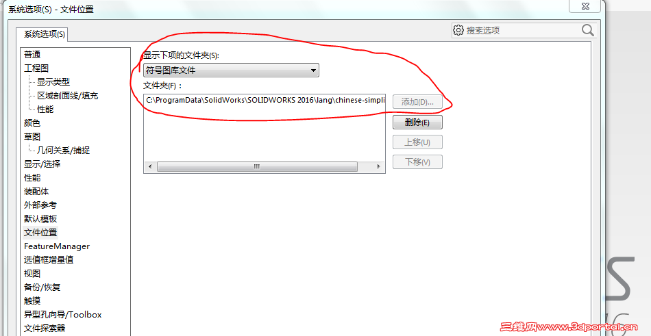

是你的符号文件位置不对或是丢失,SW无法找到该文件,所有只有字符,你看一下下图就是符号库的文件位置,如有丢失,复制一份符号文件放进去就行了。. r: I  s8 k4 _$ v0 [, P
捕获5.PNG 9 o: k* U' I; a1 r. [
发表于 2017-8-21 08:03:51 | 显示全部楼层 来自: 中国浙江嘉兴
楼主百度一下。这个问题是一个小文件缺失。复制一个就可以了
 楼主| 发表于 2017-8-21 08:44:01 | 显示全部楼层 来自: 中国广东肇庆
秋韵舞江机 发表于 2017-8-20 22:25# E  g$ ~' Q1 Z9 C4 w
是你的符号文件位置不对或是丢失,SW无法找到该文件,所有只有字符,你看一下下图就是符号库的文件位置, ...
6 s9 W! e) E5 R
多谢指导!问题是这是新装的,按理不会缺失文件啊。
& R( C- m- }/ F当时我也百度了一下,查看这文件也是存在的,除非这文件本身是损坏的。( Q( u8 u+ L) j$ h" V1 `$ ~
如果方便的话,麻烦秋大传一下这个文件给我,等会我再试试看。

C盘下搜一下gtol.sym c:\ProgramDataSolidWorksSolidWorks 20xx\langchinese-simplified 复制一个新的文件替换一下  详情 回复 发表于 2017-8-21 14:28

C盘下搜一下gtol.sym
3 k" o+ c' h. J2 f5 U% oc:\ProgramDataSolidWorksSolidWorks 20xx\langchinese-simplified
) H3 J3 g5 P4 _: ~复制一个新的文件替换一下

多谢licoolicoo大侠关心。
& ^, N5 N! W+ [我的是WIN7系统,随着使用时间的增加,即使不再往C盘装软件,C盘空间也会不断变小。- n  u6 S; U% b  N) I6 ?/ a
什么设置虚拟内存、删除休眠文件和各种清理,都无济于事,阻止不了C盘空间不断变小。
$ K) @. Q6 A# `3 J% G- A由于对win7这个顽疾束手无策,所以我每三四个月就会把系统还原至没装软件的状态。! B7 Q- l1 |- ]
今天把系统还原了,再装2017SP4,一路顺利,安装成功,Φ也没变成<MOD-DIAM>。0 }- `9 N% n9 R; Q. Q4 s" G  \2 S
如此想来,应该是操作系统用了一段时间出现一些未知的问题。% J4 S9 p( L: h1 {
系统还原后安装了所需的软件后剩下的空间,大概三四个月就会变得不够10G。
3 ~, t+ J" _( D! O0 ^- X 01.png 8 `; H3 y4 y2 k; a
" b# E3 x! u3 |( I2017SP4成功安装! g/ y8 u- y* B/ }
