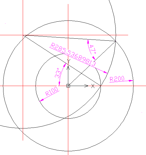

请问用谁会用CAD画对数螺旋曲线呀?
; [9 a5 ~8 S$ O+ Y; @# p如两个同心圆,中间用对数螺线连接,弧与小圆的夹角(切线夹角)为33度,与大圆的夹角为47度,' {$ i# g3 K2 ?% \- f4 ~5 j! w
请高手指点迷津!

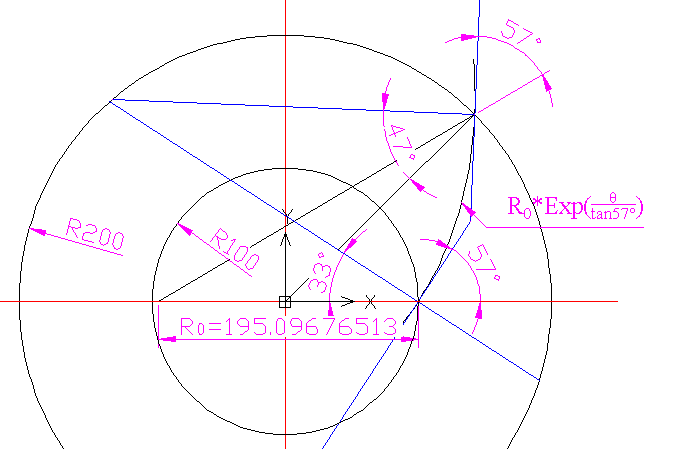

发表于 2008-6-23 15:25:29 | 显示全部楼层 来自: 中国四川成都
画对数螺旋容易,难在角度要按你的要求
+ G$ C4 ?1 k6 c% I! P2 f. [  Z, j) jhttp://www.3dportal.cn/discuz/vi ... p;page=2#pid2399170
# m$ B) r. V- L$ B* d; ]采用对数螺旋线,其基本性质为:曲线上任意点的切线与通过该点的连心线之间的夹角β为常数。该夹角称之为螺旋角。螺旋线在极坐标上的表达式可写成:1 U! Z2 W+ F8 q2 M' O1 t( Z
  r=r0*e^(kθ),k=ctgβ: ]  J  h/ {3 C) [; F* s! g
5 \7 \* `- |6 b3 I% X$ a. QLZ说的是对数螺旋线吗?

发表于 2008-10-9 16:00:13 | 显示全部楼层 来自: 中国辽宁营口
本题没有限制对数螺旋线的具体参数,所以能做出无数个答案。: b* a$ R5 T/ q) C- R1 m, {! U, o
下面挑两种特殊情况,比较好做的做一下
& |1 m; @0 q$ O. }4 f5 O0 v: T) p一、当极径和切线夹角为90度时,对数螺旋线就是一个圆  o( k( W+ {. Y1 l& \% }
Untitled-1.gif 8 y8 c3 K+ `2 X3 m, Y4 v  D7 i
YUAN.dwg (66.03 KB, 下载次数: 16)

发表于 2009-11-10 21:43:10 | 显示全部楼层 来自: 中国河北秦皇岛
人家是用VBA语言编的程序,还是牛人多啊7 |4 C4 o1 q* t. s' S- }0 V; L3 e
Sub LUOXUAN()
5 e' z" a( [, r: h; s# Y  h! }5 _! i! g    Dim R1 As Double, R2 As Double, A As Double, A1 As Double, A2 As Double, P1(2) As Double, P2(2) As Double- I0 V4 _8 Z, X& e1 e& f; Z
    Dim L1 As AcadLine, L2 As AcadLine, R As Double, I As Integer, P(302) As Double, S As Double4 X0 A0 a! J9 a; Y- U5 ]
    R1 = 100: R2 = 200( N7 g0 E; p. w- n  l6 r# O
    With ThisDrawing" }1 L) q. X9 R. b
        .ModelSpace.AddCircle P1, R1/ y: y3 B0 f$ t9 U5 \
        .ModelSpace.AddCircle P1, R2! D3 b+ w& F/ E, j  _+ t
        P2(0) = R1
0 g& e5 ~  l" j% B        Set L1 = .ModelSpace.AddLine(P2, P1)  ?7 w0 D( u9 T2 I( N
        Set L2 = .ModelSpace.AddLine(L1.StartPoint, L1.EndPoint); m: u8 R: L4 _2 V, K4 h6 b
        A1 = 0.244346095279206: A2 = 3.14159265358979 '14度到180度
% n9 w( b! O) p! u* v1 C6 q        Do
% q/ ?! z( N  z% z5 r' a            A = (A1 + A2) / 2#2 J2 ~  {- j  T3 D) P) K: c/ D% q' O% u
            L2.StartPoint = .Utility.PolarPoint(P1, A, R2)" S+ x! d3 }! `* z
            L2.EndPoint = .Utility.PolarPoint(L2.StartPoint, 2.89724655831059 + A, 1) '166度+A$ u5 E: y8 c/ a4 f0 D2 X, h! i0 l0 a
            L1.EndPoint = L1.IntersectWith(L2, acExtendBoth)8 G9 ~* p$ K  A7 r/ U/ a$ n% j, u
            L2.EndPoint = L1.EndPoint
8 T) W$ |3 m' I  h' t2 o- o            R = L1.Length * Exp((A - 0.244346095279206) / Tan(0.994837673636768)) '(A-14度)/tan(57度)
; A3 ?/ v8 M( b( x5 M* |. \) L5 n. D            If L2.Length = R Or A = A1 Or A = A2 Then Exit Do
' G5 I5 a* \" I) a- t6 ], y) F            If L2.Length > R Then8 o6 A3 v! Y  ?6 z. D6 i& C
                A1 = A: ~% T  H4 G7 h# b1 k: h- X/ T
            Else7 L# W/ I2 J: i  C* }2 Y  J
                A2 = A
: Y+ A+ F7 e! w8 _            End If
, x' W- T9 D% `  W4 w1 c        Loop+ j% c, y$ S3 v% C5 e2 b& p( r
        .ModelSpace.AddLine P1, L2.StartPoint
0 p+ S, K( M# F# C  }3 Y& s        For I = 0 To 100) `  }8 ~# w7 r( J& l* x  j
            S = A / 100# * CDbl(I) - 0.122173047639603
' T: y# C- X6 Z9 Y0 j. V  ~1 T            R = L1.Length * Exp(S / Tan(0.994837673636768))
) _! P7 b: [0 ]* I5 s( \            P(I * 3) = R * Cos(S) + R1 - L1.Length5 H0 O! b  D/ G- \$ w2 z4 {: |8 A
            P(I * 3 + 1) = R * Sin(S)
/ S! m1 [4 W9 t* w( N! k' N  |7 v        Next! K/ @6 X9 o: ^  M; M2 ]6 Z, u
        .ModelSpace.AddSpline P, P1, P11 V. B: b# y1 x
    End With
4 ]  x  g. n& t; qEnd Sub
