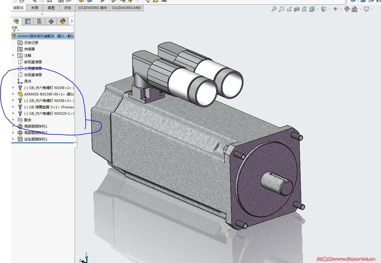

各位大神,求帮忙。本人前段时间用solidworks2012还好好的,结果前几天不知误删了什么文件还是其他什么原因(总之我也一头雾水),做好的装配体在solidworks2012中打开总出现零件缺失或配合失效(显示好多红的、灰色和浅绿),一些标准件名称也变成英文,然后将文件拷贝到另一台solidworks完好的电脑(电脑不经常用)打开,同样出现前面的问题,我将软件卸载干净清理注册表重装后,问题仍然存在,郁闷死了。跪求各位大神怎么解决。

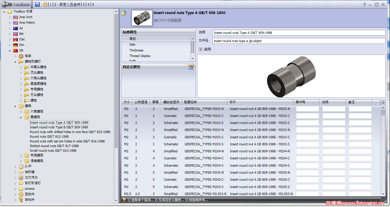

 楼主| 发表于 2017-8-24 11:16:35 | 显示全部楼层 来自: 中国湖北武汉
秋韵舞江机 发表于 2017-8-23 17:43
6 Q  Q1 m3 q7 _; P1 g- z, y正常打开,标准件一点问题都没有,零件正常,应该是楼主软件的问题。
- H% k. W4 E# i+ W8 y1 A7 N; C软件我卸载、清理干净后又重装了一遍,还是这样。我看网上有提过标准件英文改中文显示,在toolbox中操作更改,打开里面标准件各规格名称等确实英文,不知道改了是否有效,有没有经验的告知?改了的话会不会对之前的零件造成影响?
 楼主| 发表于 2017-8-24 11:19:55 | 显示全部楼层 来自: 中国湖北武汉
SW2016 发表于 2017-8-23 17:54
1 _# e' j/ ~0 q7 C2 Y亮红亮黄一点都不要紧,也不用管,可以完全无视,能出工程图就行。
7 k. z7 s2 P1 {# X/ l4 u( e装配图有变化(里面一些标准件螺钉、键之类变大变小),相关联的工程图同样发生变化

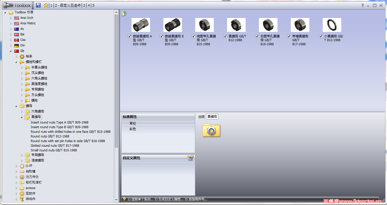

 楼主| 发表于 2017-8-24 11:42:18 | 显示全部楼层 来自: 中国湖北武汉
我的toolbox显示界面,是不是这里的问题
3 n* J9 Y$ ?- f, A6 b" {
* M7 J( m3 |8 ^2 F3 e  B; r
& H; V, d( j- e& q+ k" rhttp://F:\\

发表于 2017-9-7 20:02:22 | 显示全部楼层 来自: 中国上海
根据您更换了电脑的情况,建议您检查一下您 的设置
" K0 ]4 U1 E, M9 v8 `0 N7 d8 u7 w% X) u  n0 Q$ w, @
系统选项——异型孔向导/toolbox 中
# S- s+ n* S- a& ^- m* T  O9 C5 w9 N$ t  s
“将此文件夹设为toolbox零部件的默认搜索位置”前的复选框不要选中; |* F1 v. s. F3 g
