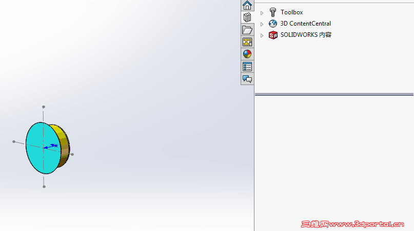

[求助] SW2016-sp5.0找不到成型设计库文件,怎么处理?
发表于 2017-8-24 09:20:10 | 显示全部楼层 |阅读模式 来自: 中国江苏常州
1三维币
请大神帮忙解决这个问题?
. f( O$ q; X7 p- {/ Z. n) f
 楼主| 发表于 2017-8-24 09:53:56 | 显示全部楼层 来自: 中国江苏常州
@all 问题已经解决2 D6 O% Y5 H* _, y
C:\Documents and Settings\All Users\Application Data\SolidWorks\SolidWorks 20xx\design library
& n8 y  x- s+ m+ Y# i5 x9 \$ D设计库访问此文件时,没有系统访问权限,需要在系统设置此文件访问权限,就ok9 c1 ]" i( N) l6 }; y- Z+ G. ]
希望以上回答能帮助具有同样问题的小朋友
发表于 2017-8-26 11:40:35 | 显示全部楼层 来自: 中国河南新乡
这个可以自己添加的,需要把文档查看的隐藏选项打开,找到相关的目录添加就行,我是这样解决的
