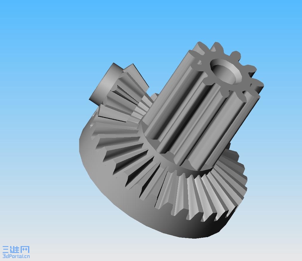

发表于 2006-10-24 17:40:07 | 显示全部楼层 |阅读模式 来自: 中国广东佛山
有谁有生成伞螺齿软件??0 {$ S/ B6 C8 U' h2 n+ ]$ f

 楼主| 发表于 2006-10-24 17:50:44 | 显示全部楼层 来自: 中国广东佛山
立体图060703,060704
立体图060703,060704

发表于 2006-10-25 01:56:09 | 显示全部楼层 来自: 中国重庆
生存伞螺齿软件很多,比如SW2006中的TooIbox插件,及GearTrax2006和Fnt3DWrks等都可以生存伞螺齿!

 楼主| 发表于 2006-10-25 08:18:33 | 显示全部楼层 来自: 中国广东佛山
楼上的我想要的螺伞齿是这样的
楼上的我想要的螺伞齿是这样的

发表于 2006-10-25 15:04:20 | 显示全部楼层 来自: 中国重庆
这个呀,我本来FNT和Greatrax2006都有,可是用greatrax2006一画螺旋锥齿轮就出现SW自动关闭,用FNT画不关闭SW但是显示不出来呀,只显示到有齿轮轮廓线,连螺旋线都还看不到呀,更别说是齿轮了,说是什么出了错,根本就不能用那个来画呀............我不晓得是我的SW的问题,还是插件的问题,请各位大侠和版主指点一下.....................+ @# V  ~9 V. P7 Y2 q. t0 n! V1 j

发表于 2006-10-25 15:14:12 | 显示全部楼层 来自: 中国山东青岛
GearTrax2006就可以画
发表于 2006-10-25 15:16:46 | 显示全部楼层 来自: 中国山东青岛
螺旋伞齿轮

发表于 2006-12-23 20:55:31 | 显示全部楼层 来自: 中国福建泉州
楼主的帖图齿轮不是伞螺齿吧,是普通的伞齿轮,SW自带的工具包就可做。画伞螺齿可用GearTrax2006,精度很高,连变位都可设置。
