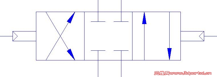

经常听到先导阀什么的,比如三位四通先导式换向阀,
# T' r) c5 X5 t7 a请问这个先导是啥意思,与普通三位四通换向阀有何区别呢?
! L: O/ f5 R5 R( s; P请各位不吝赐教!谢谢!

先导阀是为操纵其他阀或元件中的控制机构,而使用的辅助阀。3 m, n. m3 J; z
先导阀的共同特点
7 S/ b) p" {9 c4 K9 A9 p) i( o3 O5 N1)与固定液阻组成先导控制液桥,根据输入信号对主阀或次级阀进行控制;
1 k" t/ {7 t2 D7 _4 x2 f( M2)首级先导阀的流量一般都只在1升/分左右,最大3升/分。二级先导阀流量就要根据实际需要决定。
$ }8 e, B1 M8 u$ T, Q3 f3)输入信号都比较小;2 Y6 R- k0 G) @+ o7 e
4)可以接受多种输入方式,如手动、电动、液动、气动、机械凸轮、电比例等;
8 _9 p$ p- P& q1 @4 x! U+ O" R# c5)在变量泵控制等情况,多种先导阀形成模块化结构,多种功能取舍方便;# X3 L4 ?0 V, Z9 |( p& E& Z
6)先导阀本身往往就是一种小规格控制阀,多为压力控制阀。
