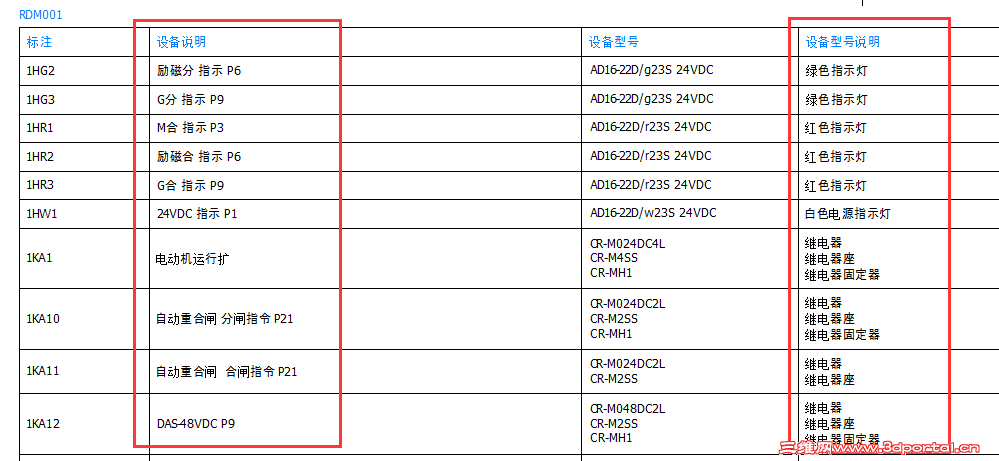

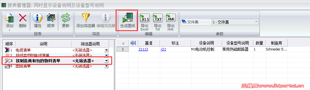

在使用elecworks软件时,有时需要物料报表既显示设备说明又显示设备型号说明,设备说明用于写明此设备在原理图中的作用是什么,设备型号说明用于写明选择的制造商设备型号的一些属性等情况。如下图所示:
+ g0 n% f% N8 V1 b$ N  }2 D
但由于这两个说明经常容易混淆,所以下面就介绍如何在elecworks中同时显示设备说明及设备型号说明。
$ g6 c$ v4 q. V6 H/ z
操作过程
l  打开按制造商和包的物料清单。

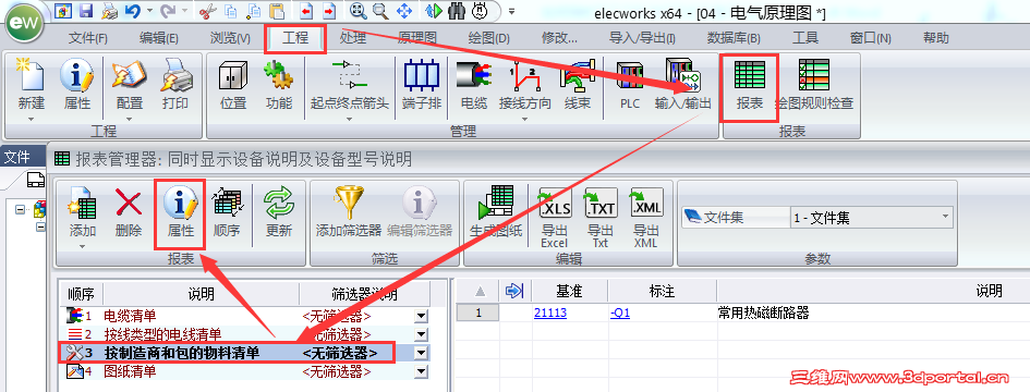

打开软件,在【工程】标题栏下选择【报表】,在报表导航栏中选择“按制造商和包的物料清单”,而后单击【属性】。如下图所示:

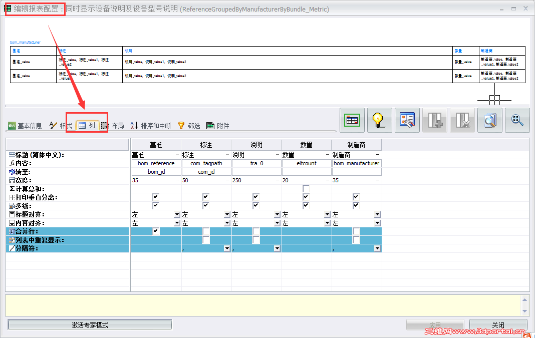

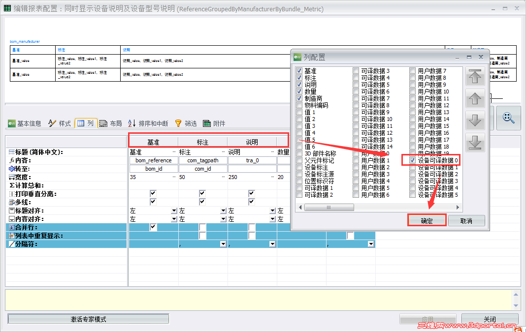

l  编辑按制造商和包的物料清单
在编辑报表配置弹出框中,单击【列】,如下图所示:
" ]# ^' D/ f  D4 d# ~$ n! R# h! a

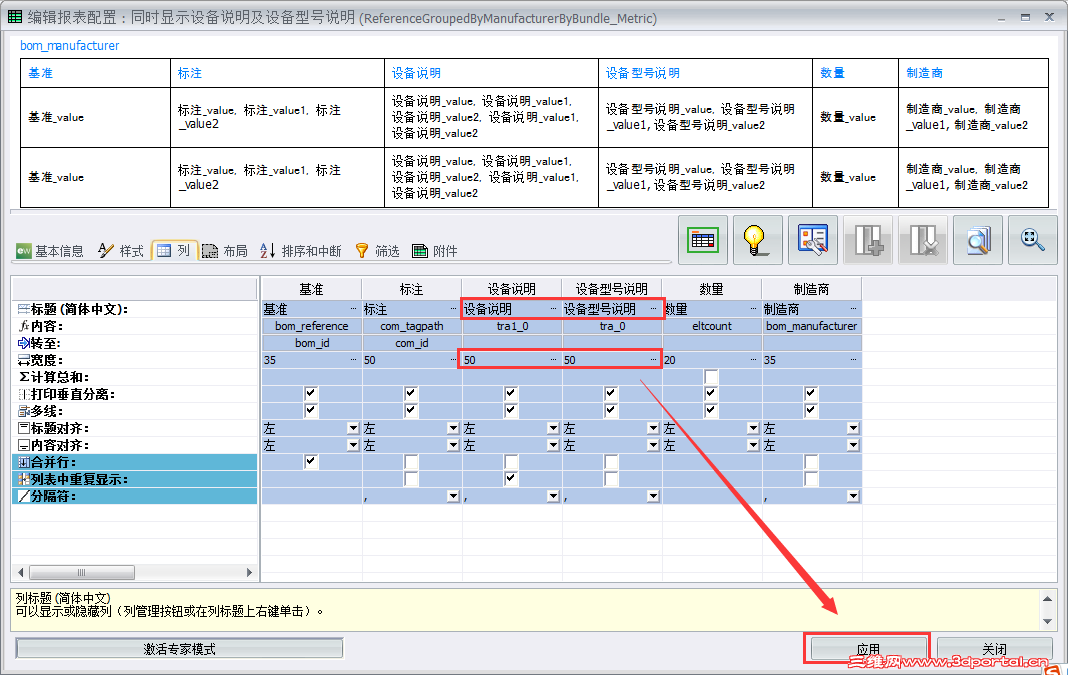

在报表标题栏位置单击右键,在列配置弹出框中选择【设备可译数据0】,左键单击确定。如下图所示:
5 p9 s, ?5 Y& o( @* |% \# C) A
- E* c, d" A. r( l
将新添加变量点中拖拽到标注后面,更改【内容】为“设备说明”;更改说明【内容】为“设备型号说明”;更改这两项的【宽度】为50,左键单击【应用】。如下图所示:

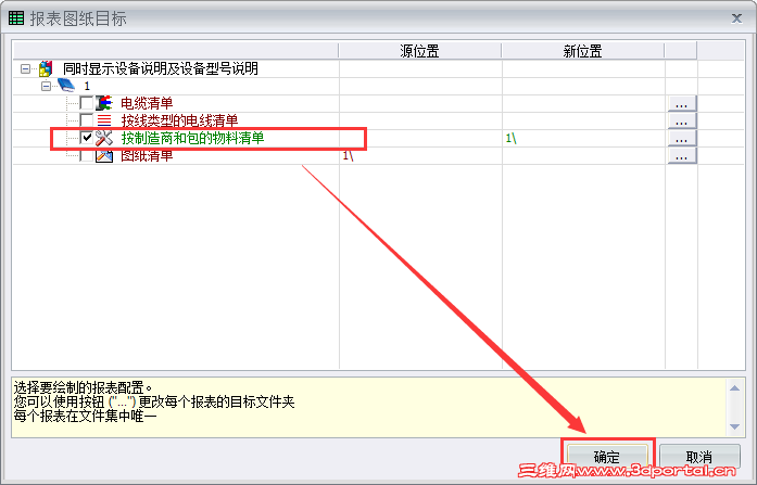

在报表图纸目标弹出框中选择按制造商和包的物料清单,单击【确定】。如下图所示:

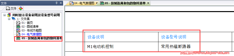

即可在文件导航栏中看到生成了按制造商和包的物料清单,在报表中可以看到同时显示了设备说明及设备型号说明,如下图所示;

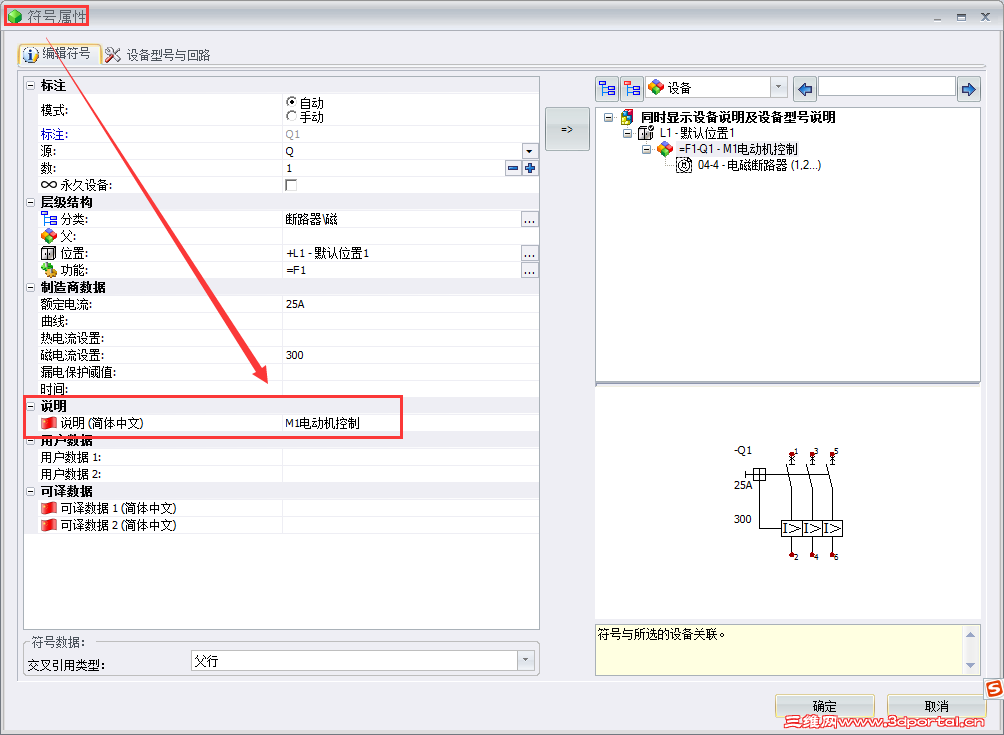

通过以上方法,可以有助于区分设备说明及设备型号说明,当对项目中设备的作用进行说明时可以使用设备说明,填写在设备符号属性中的说明,如下图所示:
/ {7 i" f& V+ z

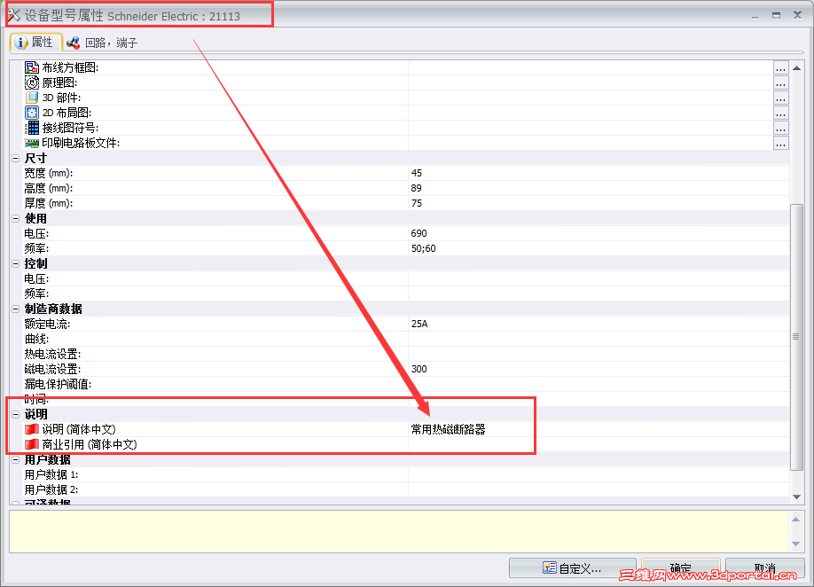

如果对所选择的制造商设备型号进行说明,填写在制造商设备型号属性中的说明。如下图所示:
