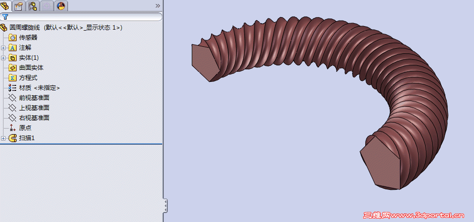

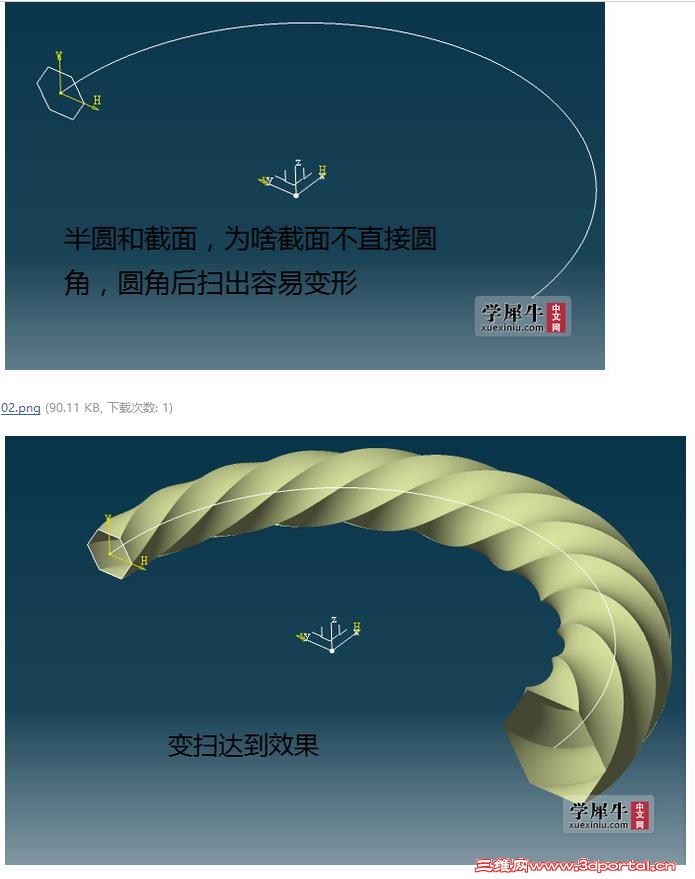

看到人家做的模型,目前只是想到拉伸完后再用弯曲命令,就是没有试成功solidworks扫描扭转+变截面扫描。请各位请教一下SW有没有CATIA的变扫

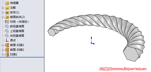

发表于 2017-9-1 12:30:07 | 显示全部楼层 来自: 中国广东肇庆
要用引导线
( o' A, [2 Q- H/ O( E& J/ X0 A 2017-09-01_122838.png

. ~+ A- K2 R3 c, N' ]老大,能不能看一下你的草图,最好能放个零件
发表于 2017-9-1 13:03:33 | 显示全部楼层 来自: 中国广东肇庆
文件传上供参考3 K9 R1 Y7 c& e3 L( t
& I, K; t+ e/ D; N8 p5 W" D2012
5 t% ~: U4 N5 p, @- s# A) l0 D 扭转扫描.rar (405.74 KB, 下载次数: 67)

发表于 2017-9-1 13:42:27 | 显示全部楼层 来自: 中国浙江金华
catia的这个扭转扫描加变截面挺厉害还不要引导线) h( k' p# n1 y9 S! l

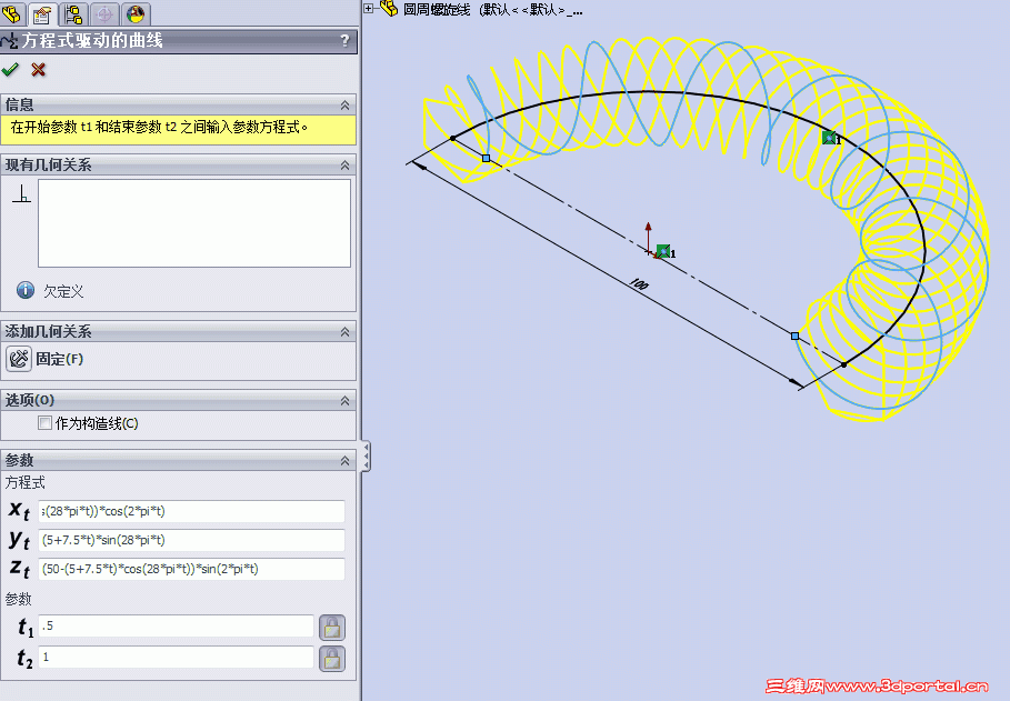

发表于 2017-9-1 15:35:00 | 显示全部楼层 来自: 中国浙江杭州
6 h: }+ y. l+ a/ g
. T9 M' H% {, U# J( r/ B提供一个方程做法
7 Q8 D% I3 E; g& [6 q1 ?! Q( h补充:截图2中X与Z前半部相同! W  c6 z% I+ H& X$ z5 [
1.gif & A# E6 M( f& S5 k  ]. R& S6 q
2.gif 9 X4 V3 A9 C3 g+ b+ m
$ N" t* e  F* u/ Z; ?, C% G

发表于 2017-9-1 15:49:41 | 显示全部楼层 来自: 中国广东肇庆
22553711 发表于 2017-9-1 15:35, Q7 }2 k- W4 l& f" h
提供一个方程做法:
) Y& a- z$ g" N; ?补充:截图2中X与Z前半部相同
+ ~- L# K/ }- Y1 Y7 {9 B
强、强、强,强大得超乎想象,顶啊!

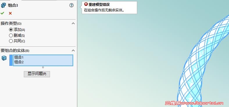

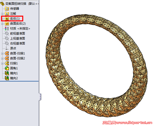

 楼主| 发表于 2017-9-2 11:33:31 | 显示全部楼层 来自: 中国浙江嘉兴
本帖最后由 licoolicoo 于 2017-9-2 11:34 编辑 6 i9 a) s9 G, e, q/ s. r8 r4 o
. `7 x( u( k$ o/ p0 y1 Q# Y1 E2 Y再请教一下各位,在镜像后组合实体时,明明是添加组合,却提示组合后无实体产生。如果R角不倒是可以组合的,实在不解。

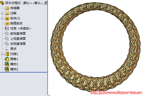

发表于 2017-9-3 09:01:09 | 显示全部楼层 来自: 中国广东肇庆
licoolicoo 发表于 2017-9-2 11:332 g) O6 J) G- o  t. }1 N
再请教一下各位,在镜像后组合实体时,明明是添加组合,却提示组合后无实体产生。如果R角不倒是可以组合的 ...
6 D" R! e9 G+ o' {8 ?, i+ f, ^  f4 M
我试了一下,可以的:
# M9 P) |. ~( ~! ~9 [( v1、不要用变化圆角,改用普通圆角;) H2 N5 o+ ]* s9 \8 V" e
2、不要用镜向实体,改用镜向特征。

 楼主| 发表于 2017-9-4 08:03:53 | 显示全部楼层 来自: 中国浙江嘉兴
keilei001 发表于 2017-9-3 09:01
3 a1 h4 N8 U" f3 l我试了一下,可以的:: E7 b# f" ?0 i, m7 M' j( W! F
1、不要用变化圆角,改用普通圆角;! L* @1 c0 l9 `8 P. x# k, X+ i
2、不要用镜向实体,改用镜向特征。
+ _8 n  |/ q: F5 W& [, |
这个模型我是在犀牛网上看到的。看到一位朋友用catia做了个参数式的。所以想用SW也来尝试一下。结果碰到了很多的问题。看来自己基础还是不扎实。

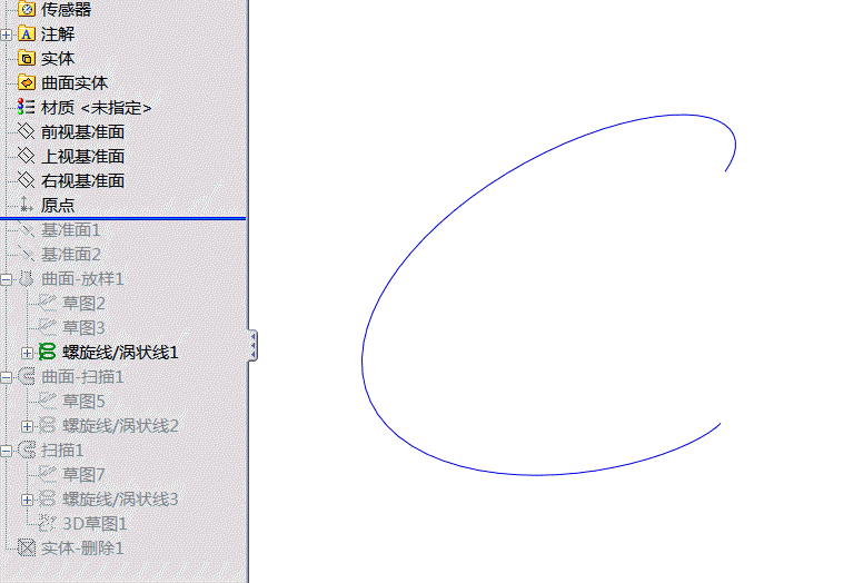

发表于 2018-12-23 23:35:13 | 显示全部楼层 来自: 中国内蒙古乌海
22553711 发表于 2017-9-1 15:358 U: @% I9 v3 o4 f% V
提供一个方程做法:

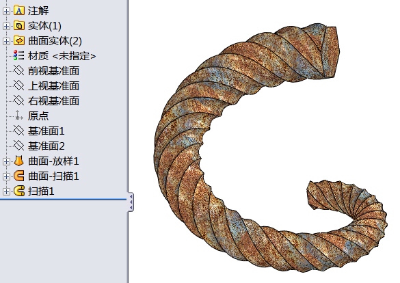

7 e- C9 U, L# d补充:截图2中X与Z前半部相同
, X6 y" i* E) _2 G大神,求教那种螺旋形扭转+变截面扫描怎么做,比方说弹簧型,两头截面一大一小,同时又像此图一样扭转,怎么做?
点评
原理是一样的 [attachimg]2336493[/attachimg]  详情 回复 发表于 2018-12-24 20:51
发表于 2018-12-24 20:51:49 | 显示全部楼层 来自: 中国广东
aliansw 发表于 2018-12-23 23:35
5 w5 t. y2 O7 Z大神,求教那种螺旋形扭转+变截面扫描怎么做,比方说弹簧型,两头截面一大一小,同时又像此图一样扭转, ...
3 L1 f: P" \2 L
原理是一样的
2 N8 P0 k0 a) T; p  A/ c+ U/ ?& ]
+ [) `2 F" H/ l" b' j4 J% G: Q+ _; o

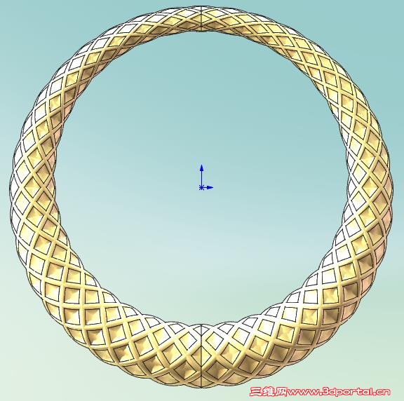

发表于 2018-12-24 22:50:49 | 显示全部楼层 来自: 中国内蒙古乌海
keilei001 发表于 2018-12-24 20:51
' }! B) g& K3 k' q' `% x, a原理是一样的
5 Q$ g/ j$ `# R- C# h牛啊,我上次试了没做出来,还有那种不对称的截面也能这样做吗

发表于 2018-12-25 01:11:32 | 显示全部楼层 来自: 中国广东
; z6 l! ~: c1 `) X
可以参考一下我的笨法
' j9 j7 S5 E. ^) j- P  O" R) ^
: O  ~  A  C" I' ^# x  w1 k 螺旋.gif 5 o! r+ W" m! m9 `
发表于 2018-12-25 04:29:02 | 显示全部楼层 来自: 中国内蒙古乌海
本帖最后由 aliansw 于 2018-12-25 06:00 编辑   [( C3 \0 l- b5 @
keilei001 发表于 2018-12-25 01:11! y: [& O& {0 P* H8 i
可以参考一下我的笨法
7 [. q7 T: c5 P, u) ^
非常感谢大师指点,基本上明白了,我做那个图比这个图还复杂,少说十来圈,而且是不规则的,我只能硬着头皮尝试做。
