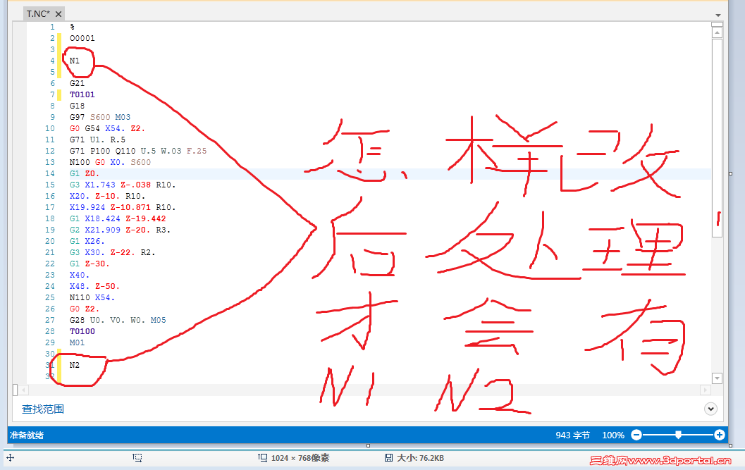

请问怎么样更改车床后处理文件,能让处理出来的程序中每一段前面都有一个N1、N2这样的程序段号,而不是行号!

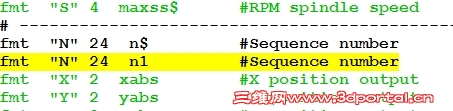

步骤1:
; Y" b3 o! V" x
5 J. S8 _. c8 c) t  查找  fmt  "N" 24  n$         #Sequence number
" R9 U$ @" t! C3 f  在此行下面增加一句: fmt  "N" 24  n1         #Sequence number
4 i' j( v6 d5 `  w 截图1.jpg ' Y7 t1 M, z5 {+ G! p% ?3 i& M( i

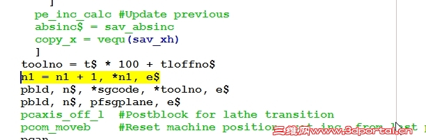

步骤2:" N) j: `) h0 ]7 j
  查找 toolno = t$ * 100 + tloffno$  (ltlchg$ )
. c# d2 e3 `. n5 T7 P  在此行下面增加一句: n1 = n1 + 1, *n1, e$
1 [$ F/ @# d# S3 |( b 截图2.jpg
