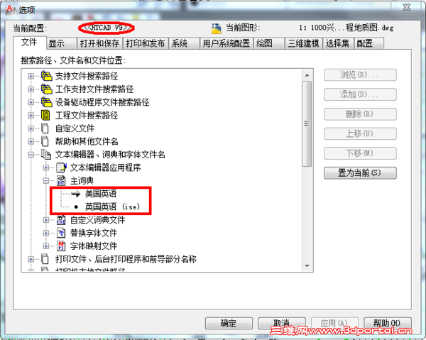

为什么标注尺寸,或者输入多行文字的时候会出现这样的提示。 网上说新建三个空文件放入文件夹就可以解决,我试了还不行。不知道哪位大师有更好的办法。

有没在命令行中输入dctmain,将其值设为enu.dct

发表于 2017-9-18 15:21:52 | 显示全部楼层 来自: 中国广西玉林
方法一: 如果你没有安装有建立在CAD平台之上的其他软件,那么检查CAD安装目录下是否有enu.dct和fra.dct和eng.dct三个文件,没有的话就从其他电脑拷贝过来,如果安装了其他软件,就同时也拷贝到相应的“support”文件夹下,就可以了【也可以通过控制面板直接在本机进行安装,及点击修改,而不是卸载,然后点击添加功能,在出来的对话框中把“主词典”勾上(因为以前安装不完整,那个地方会显示一个红色的叉,点一下会变成绿色的勾)】。
    拷贝好之后,重启CAD,检查工具→选项→文件→文本编辑器、词典和字体文件名→主词典,下面是否显示“美国英语”和“英国英语(ise)”,如果显示了,问题也就解决了,如果没显示,说明问题未解决。如果搞不清楚自己当前用的是什么外挂软件,可以在下面图示的红色椭圆形位置找到提示。
4 j  B- ]# e+ I8 v) O6 K5 Y( H% ^- e0 X4 x" H' d" ~# Q9 H9 v; O
方法二:CAD安装目录下已经有有enu.dct和fra.dct和eng.dct三个文件,但是还是提示“找不到主词典”怎么办呢?
  这种情况很可能是因为“支持文件搜索路径”(如下图所示的第一个)设置不对,或者原路径已经被删除。这样的话,把前述三个文件的存在路径复制,然后到CAD中的“工具→选项→文件→支持文件搜索路径”点击展开,选中任意一个,然后点击右边的“添加”按钮,把刚复制的文件路径粘贴进去,再点击“应用”或“确定”即可。

 楼主| 发表于 2017-11-16 16:12:02 | 显示全部楼层 来自: 中国浙江杭州
谢谢老师,已经完美解决
