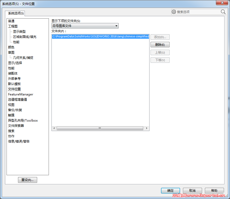

SW2017工程图标注直径显示代码,不显示符号8 t5 A' \: }7 l7 @6 J3 P  ?
发表于 2017-9-5 20:11:51 | 显示全部楼层 来自: 中国广东深圳
选项-文件位置-符号图库文件   这个路径设置错误,或者是这个文件丢失了。你看一下文件有没有丢失。如果丢失了就叫安装了2017的朋友传一下给你吧。
阿帕奇 + 3
 楼主| 发表于 2017-9-6 16:19:33 | 显示全部楼层 来自: 中国江苏扬州
谢谢,文件没有丢失,就是链接不上,文件上路径也对。重新下了个版本,问题解决了。
