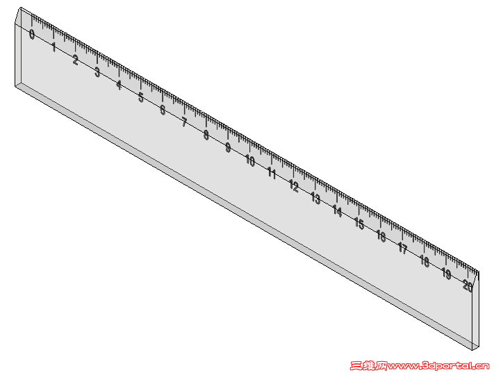

特征建模
主题分类用于问题归类:
丹大有个非常精彩的《直尺刻度阵列》教程:7 ]" F, O" T# B) o- d
http://www.3dportal.cn/discuz/forum.php?mod=viewthread&tid=1445858&highlight=%D6%B1%B3%DF
2 ]# e7 a2 {7 X6 R% S, Y% g4 @, T4 _9 d. l- M
我也胡搞了一个不一样的,适用于2013及以上版本,请大家轻拍。
+ q0 @+ s4 C6 M3 T; }& n) I* M/ B* o1 C: p3 s) `/ G( @* v
100.gif 5 @2 |: R; e" ]" }

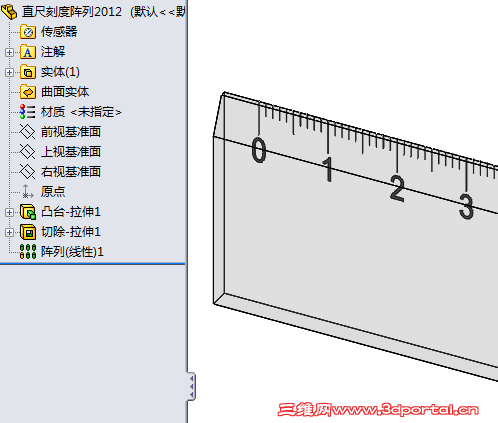

 楼主| 发表于 2017-9-5 21:10:39 | 显示全部楼层 来自: 中国广东肇庆
" t! `% C9 l; b! Q: y8 L 2017-09-05_210740.png

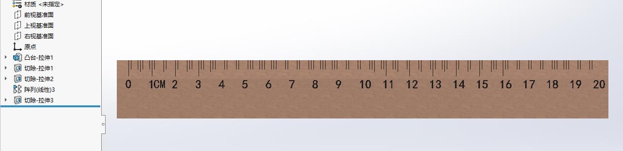

 楼主| 发表于 2017-9-6 03:15:21 | 显示全部楼层 来自: 中国广东肇庆
本帖最后由 keilei001 于 2017-9-6 03:27 编辑 ( `8 _( S* K3 x
, @8 S5 C0 r$ Y8 g1 _上面的做法与丹大的不同,这个是在丹大方法的基础上简化了特征,没版本限制。
! x" e. m4 N  D  m
- _* @$ K: }7 C# k  [ 2017-09-06_030322.png
2 O  ], x5 X% i+ w5 G% _& [1 N: J: J" L* O
9 {: ?$ v) Q3 B

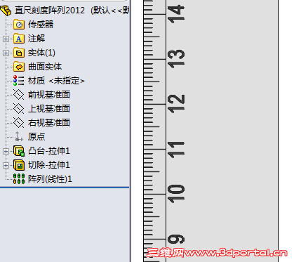

发表于 2017-9-6 18:34:27 | 显示全部楼层 来自: 中国广东珠海
表示会看,不会做,那个0是怎么出来的,后面的怎么又变了,看了头很大

发表于 2019-5-14 16:35:31 | 显示全部楼层 来自: 日本
10以后,是如何让刻度在2个数字中间的?自己练习的话刻度总是和首位对齐。。。但是如果在草图里选择文字居中,就没办法保持刻度长度。。还请大人指点

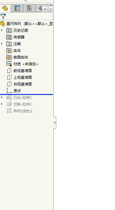

发表于 2020-8-31 11:27:18 | 显示全部楼层 来自: 中国浙江金华
& p2 M1 r2 j# H3 x( Z7 x2 M5 S2 L. `! d0 j* a2 W, K
搞不来0开始阵列,只能从1开始,还望k大赐教。
