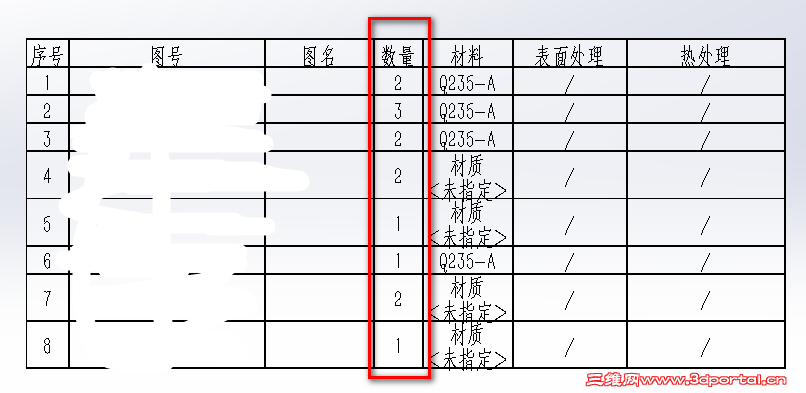

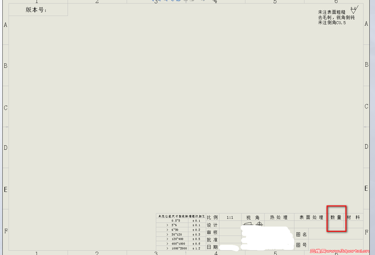

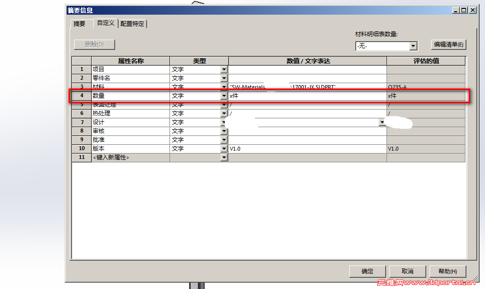

$ L+ F3 h( V% i3 ^% J7 Y本人都是在建立零件图的时候,在属性里面新增一项“数量”“工程图里再链接这个“数量”(图1、图2),但是这样效率低,有时候还会出错。但是bom导出的数量不会出错(图3),有没有办法把BOM里的数量链接到文件属性或者工程图属性里8 Z9 d* H. v+ O* M4 x) v( z* r  M

属性不用添加到属性里,做个装配体,或者零件里用焊件功能生成切割清单,工程图添加明细表时数量是自动生成的。

這也是不單純的事,
+ T! q! J6 }& e$ h; @
1 u- F. Q) b( s8 `, ^% m- j試問這工程圖的零件共用於A,B組件,在A組件數量是1件,在B組件數量是2件,1 A' Y0 y( v4 W
3 w% l- }5 s; n" Q5 u; I
那工程圖的鏈接數量是要取 1 或是 2 ?

发表于 2017-9-17 20:35:52 | 显示全部楼层 来自: 中国广东深圳
ryouss 发表于 2017-9-17 16:36
# v% _5 T; Z0 C0 T這也是不單純的事,( Z6 |$ {+ o: V- u/ A  f7 L& g( @
( u5 V9 P* [2 N, i
0 Y" ^) p3 l$ R% m0 N+ n. i0 M梁大说得有道理。不可能还要自己人工去统计哪个零件用了几件吧?最好还是最后导出EXCEL格式类的整机BOM清单。在零件里建立数量属性还是不是标准的作法。建立数量属性,借用的零部件数量怎么办?标准件库零件的数量属性怎么填?——顺便说一下,说公司没有生产计划部门的请略过我的回复,不在一个频道不想沟通。

只链接到当前装配体A的零件层,上一级或者其他平级以及下级不做链接,这样可以实现吗
