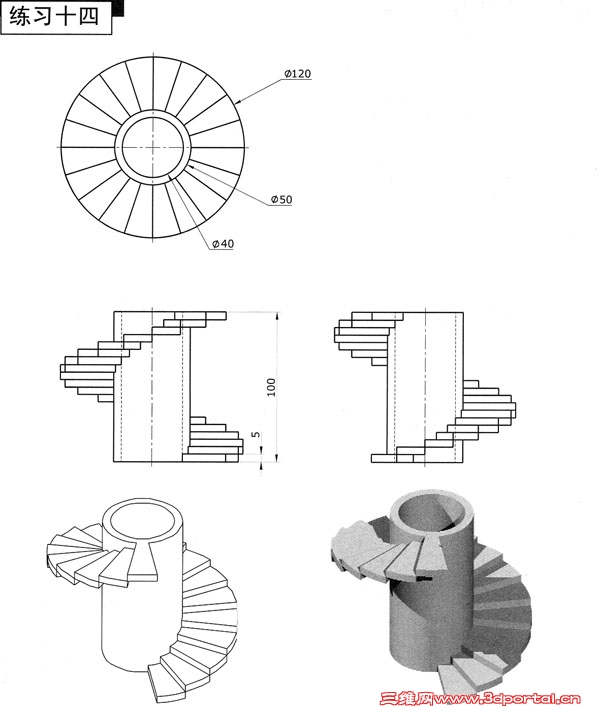

[讨论] solidworks2017怎么画这个,练习一下
发表于 2017-9-7 00:37:17 | 显示全部楼层 |阅读模式 来自: 中国广东深圳
安装
主题分类用于问题归类:

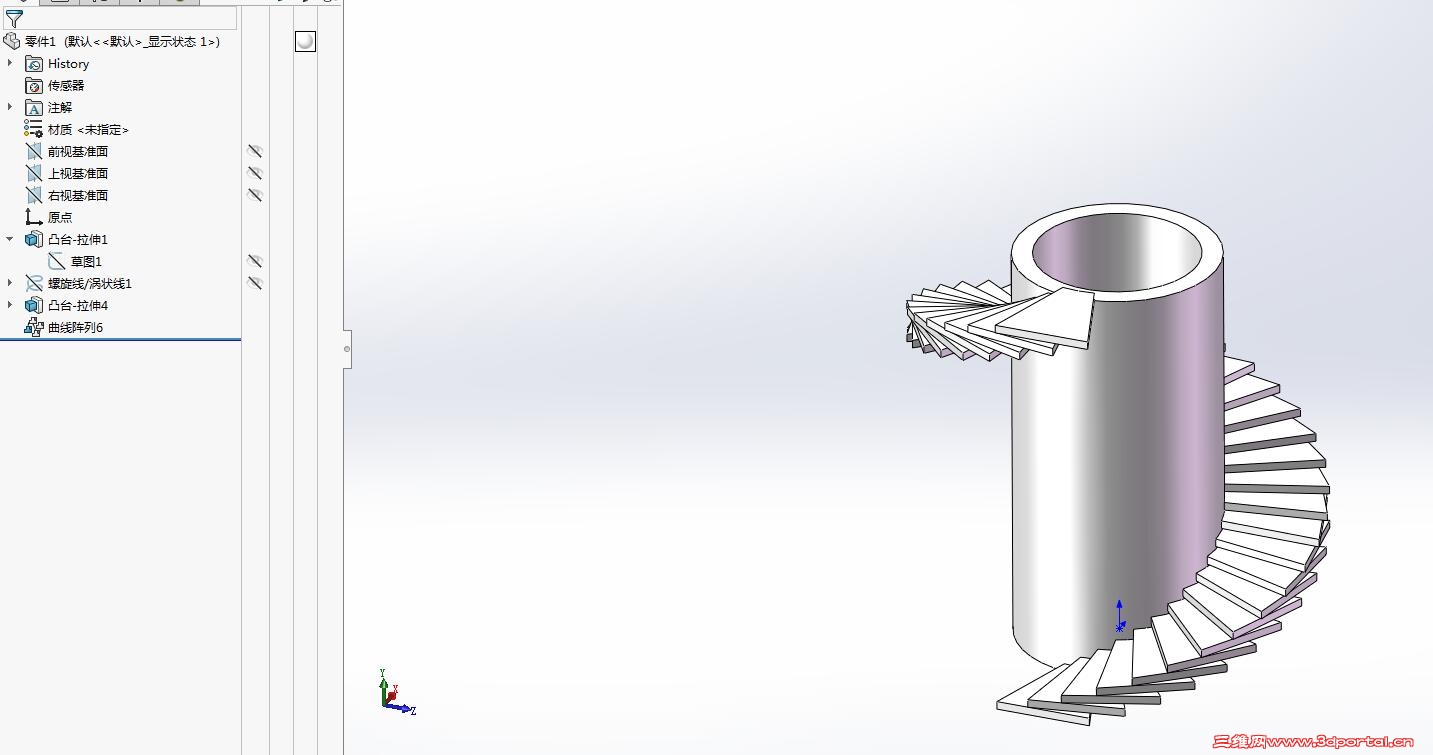

是这个意思么,曲线阵列即可
 楼主| 发表于 2017-9-7 15:52:33 | 显示全部楼层 来自: 中国广东深圳
不是意思不意思的问题,仔细看清楚,画完整,没那么容易画的。

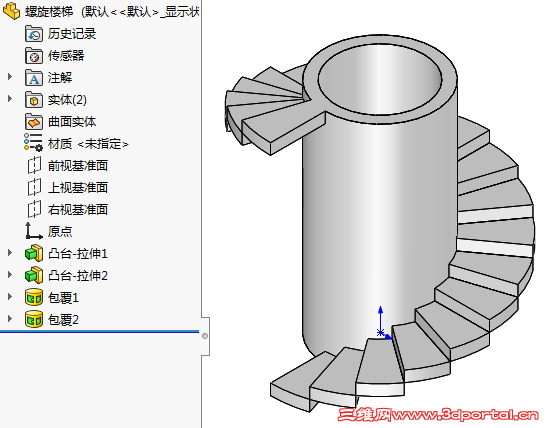

发表于 2017-9-7 16:13:29 | 显示全部楼层 来自: 中国广东肇庆
主要是0厚度的问题,练习一下,完全符合尺寸。

不错哦。其实我想说的就是solidworks2017的不足,这个我n年前就画出来了,不过昨天想练练手,发现2017,竟然没什么好方法,画出来,之前可以用可变阵列画的,现在可变阵列,必须合并实体才行,所以就出现了零厚度的问题????

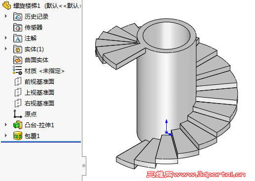

发表于 2017-9-7 18:26:15 | 显示全部楼层 来自: 中国广东肇庆
一个实体的话,要变通一下才可以。
发表于 2017-9-9 09:24:49 | 显示全部楼层 来自: 中国吉林吉林市
要避免零厚度,否则SW不接受。网上好多朋友采用让搭接处的壁厚为0.001或SW可接受的微小搭接。呵呵!

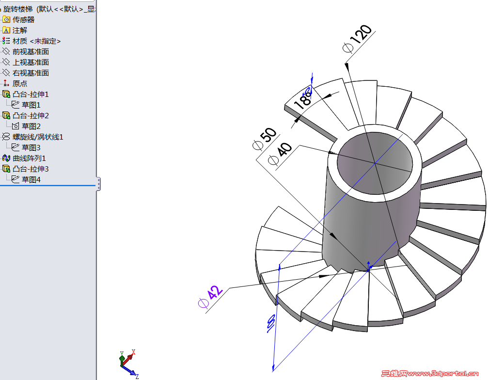

发表于 2017-12-6 11:00:21 | 显示全部楼层 来自: 中国北京
' y1 C: T/ y' v+ h+ q0 A+ @- Y/ ?+ n1 O5 `) h7 `/ B' S; [" d
也可以这样画:! M, y' V2 V0 G5 G2 S
1、画直径50X42的筒子;% h1 H; ]" E- x$ d5 ~7 Q) z
2、画台阶(不要合并)后沿螺旋线阵列;
, }" i# _: `  T* y1 ]/ }3、用直径50X40的筒子再拉伸,合并所有实体。7 K& e7 Q7 T! f6 _: q! t
