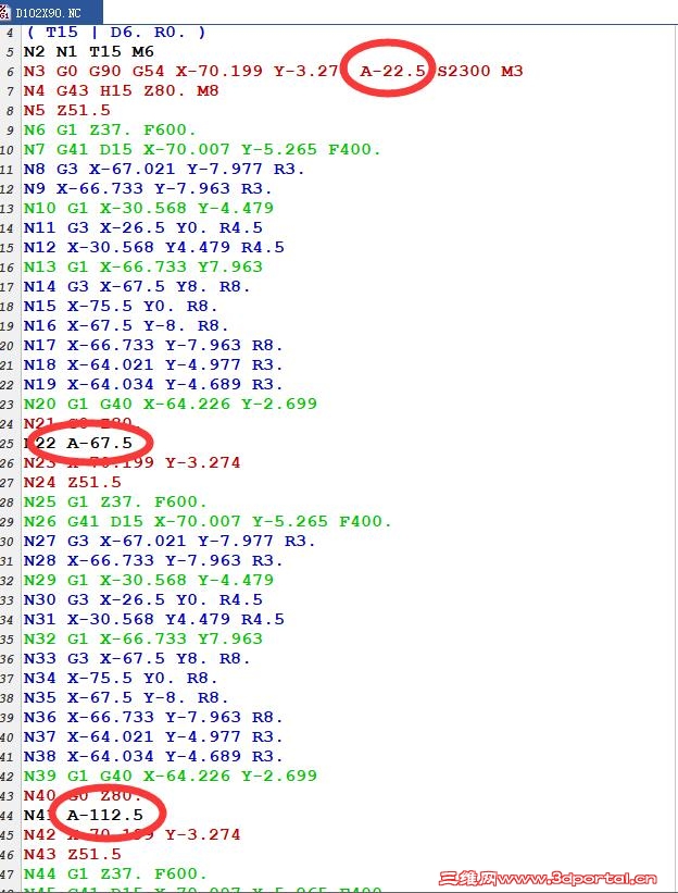

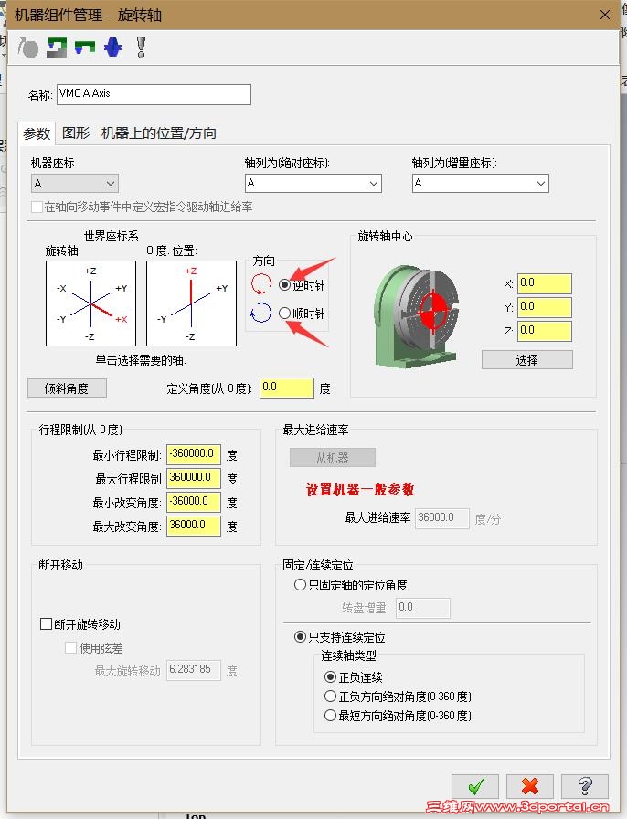

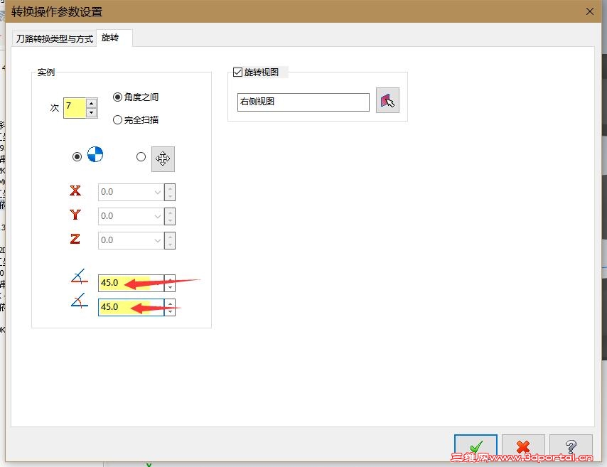

以前看到有大师发帖,四轴刀路怎样旋转复制,后处理出来的A正方向旋转,现截图如下
 楼主| 发表于 2017-9-7 16:41:31 | 显示全部楼层 来自: 中国江苏南京
到这里,好多人会说,这简单呀!是的很简单。但是本人经过多次实际上机,发现一严重问题。就是此法仅适用于刀路旋转复制,若是多轴刀路也是这样设置就不对了。感兴趣的朋友可以试试看。
