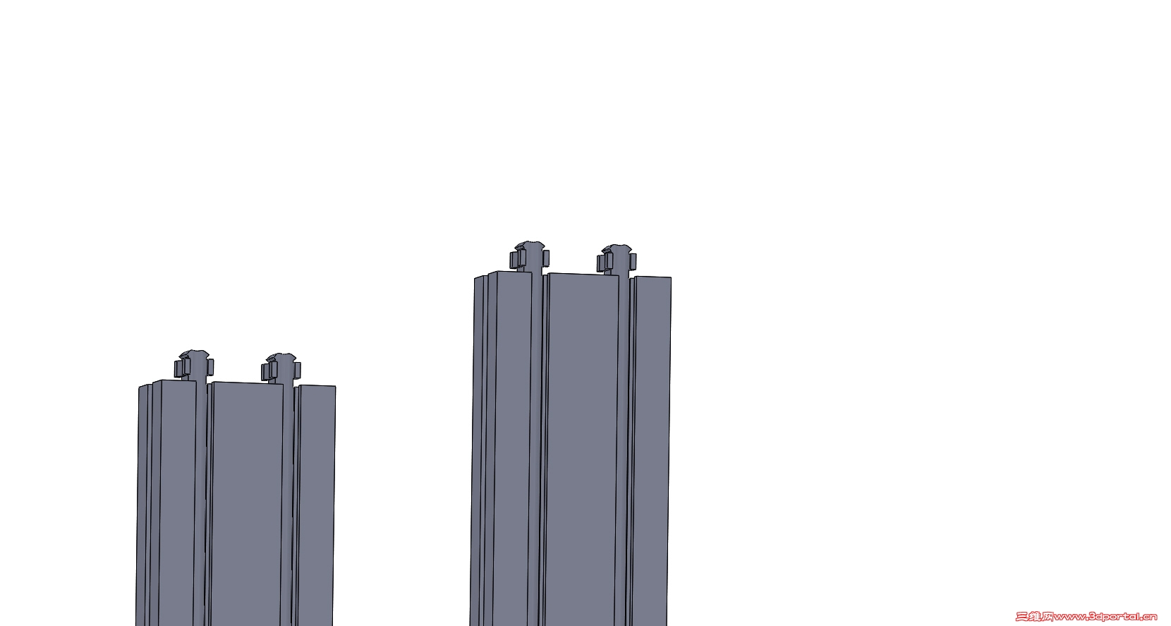

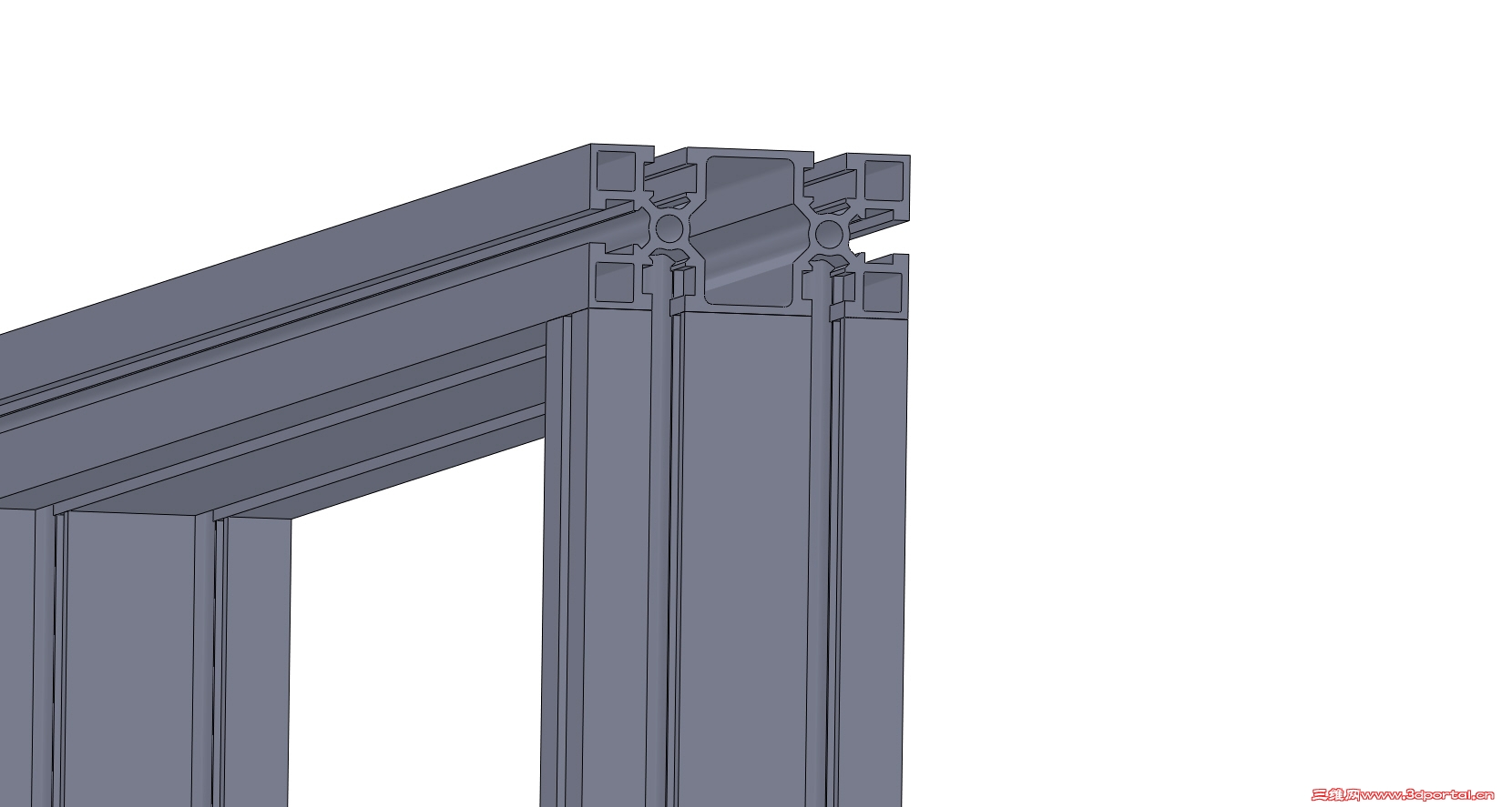

剪切时不要选择实体,选择面就不会出现这种状况
