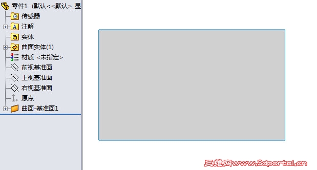

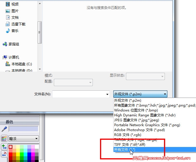

[分享] 用无缝图片制作属于自己的p2m外观材质
发表于 2017-9-15 13:05:56 | 显示全部楼层 |阅读模式 来自: 中国广东肇庆
其他
主题分类用于问题归类:
平时不常用的小技巧,会者勿喷!# x& H  I5 y4 Q
制作过程
4 J- r& h9 c5 x7 z# j# c: j

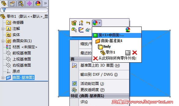

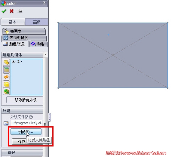

5 _2 h/ p9 G  ?$ h; d4 l, G5 i 01.jpg
6 C/ \; S$ r- i: ~) e- u9 W& N3 n3 e$ V2 b( t+ p
  z3 q6 b: ?( X: E% G# Z4 W  Y4 q6 G2 J* V/ ]: }& a
1 w  u- v/ f. _  a  ]& A! d% ]" {

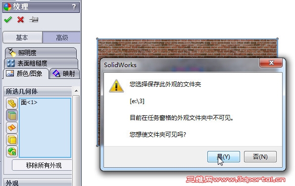

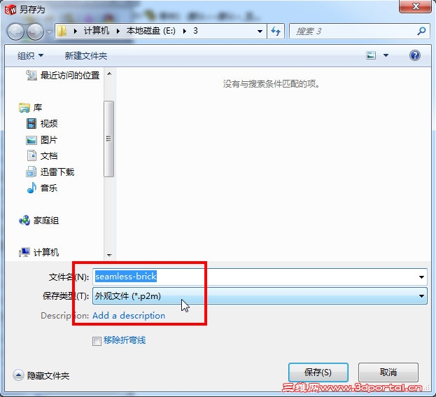

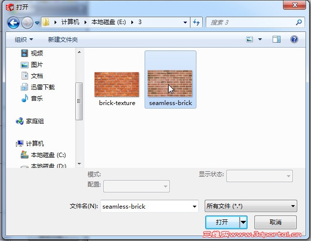

04.JPG 3 D- u6 F* Q6 `! k$ X2 H
0 n2 N( Y  |7 M" G: U( h  y3 r. R 05.JPG 1 b. b3 X8 {- N0 m4 V; X
  q5 |: S3 B  ^' y 06.JPG ; O% s/ @2 m' Y1 O% Y( q$ M& {% d  `
5 P* D( Q: y. x; |* S
) E' i6 K7 H5 V: a7 t( g& B. z$ {% b& L* Z: \8 z. @3 j
提供一张无缝图片的下载地址供大家试验
, {6 ~9 s2 i% t4 [: ^1 @http://www.wildtextures.com/wp-content/uploads/wildtextures_brick-elevation-tiles-seamless-texture.jpg1 f0 c% C* V+ s" X4 T
4 I5 L  p$ F" y2 l6 N
